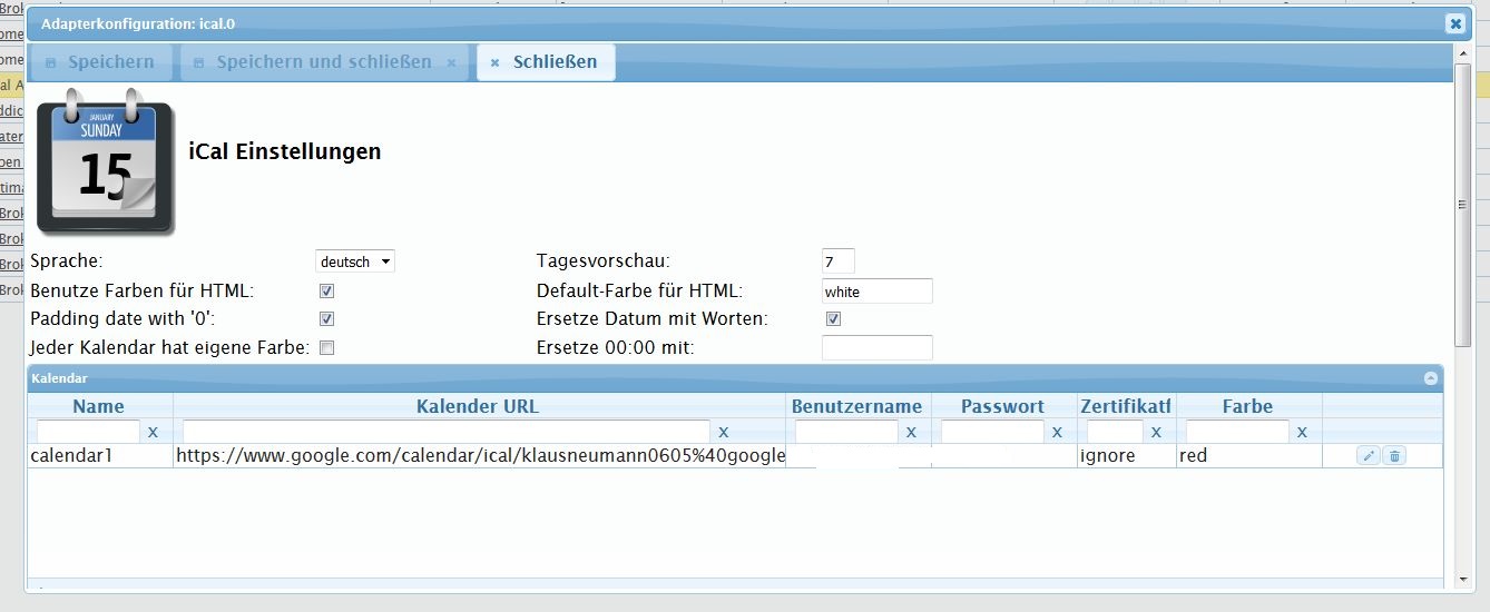

      Bitte screenshot von der Konfig.
      Ist die Instanz aktiviert?
      ist ein schedule angegeben.

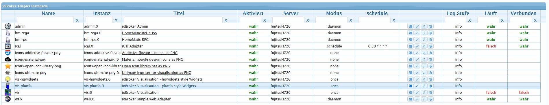

      Bitte auch screenshot von der ical-Zeile im Reiter Instanzen des admin.

          hier meine Konfig.

            Ok, jetzt wissen wir schon mal, dass es sich um einen google kalender handelt.
            Und dass er zu jeder vollen und halben stunde ausgelesen werden soll.
            Was ich jetzt nicht gesehen habe (gottseidank, sonst hätte die ganze welt den Kalender Pfad) ist die Endung.
            Ist es ein ical oder ein caldav?

                  Wichtig ist bei Google den richtigen Link zu verwenden. Das Passwort oder ähnliches brauch nicht eingetragen zu werden!
                  In einer View kannst du es dann in einem Basic: val String unescaped Widget einbinden.
