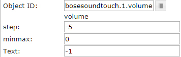

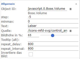

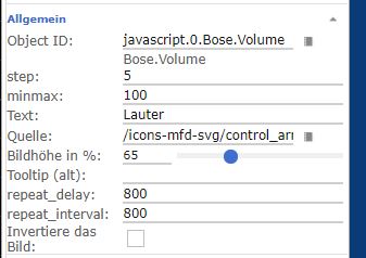

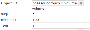

      mit diesen Einstellungen funktioniert das Widget bei mir Super
      und die Einstellungen für Leiser…
      Gruss Hermann

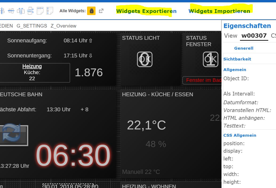

                  ach so…
                  im VIS gibt es die Möglichkeit Widgets zu Importieren.
                  Dort muss du diesen Code mit Copy und Paste einfügen.
                  Zum Schluss musst du dann nur noch den/die Datenpunkte überarbeiten, denn die passen ja nicht zu deiner Installation.
