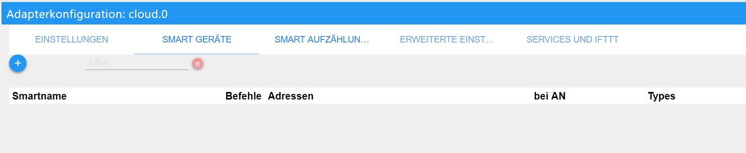

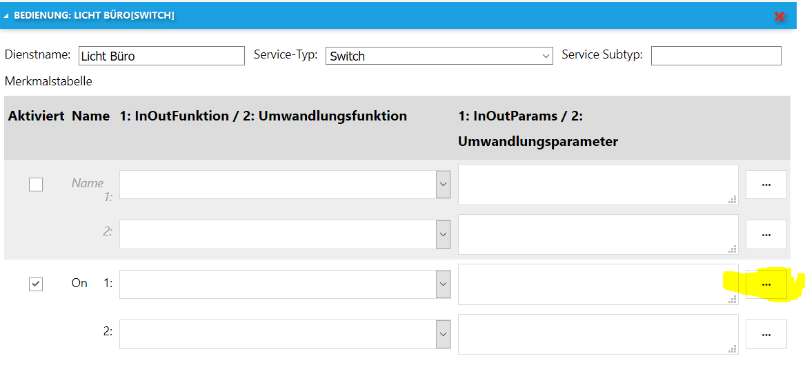

      Im Cloud Adapter geht der Plus Button nicht mehr und in yahka kann ich die KNX Skripte nicht mehr auswählen.
      Ein Klick auf die 3Punkte bleibt ohne Reaktion.

        ist bei mir auch so, egal ob Cloud 2.0.4 bis 2.4.4 oder ioBroker Admin 3.1.3 oder 3.1.5, in der Cloud kann ich keine Geräte hinzufügen, der (+) Button ist ohne Funktion und ein Downgrade auf ioBroker Admin 2.0.9 ist auch nicht möglich
        EDIT: geschafft, wieder zurück auf 2.0.9 und da kann ich auch wieder Geräte hinzufügen

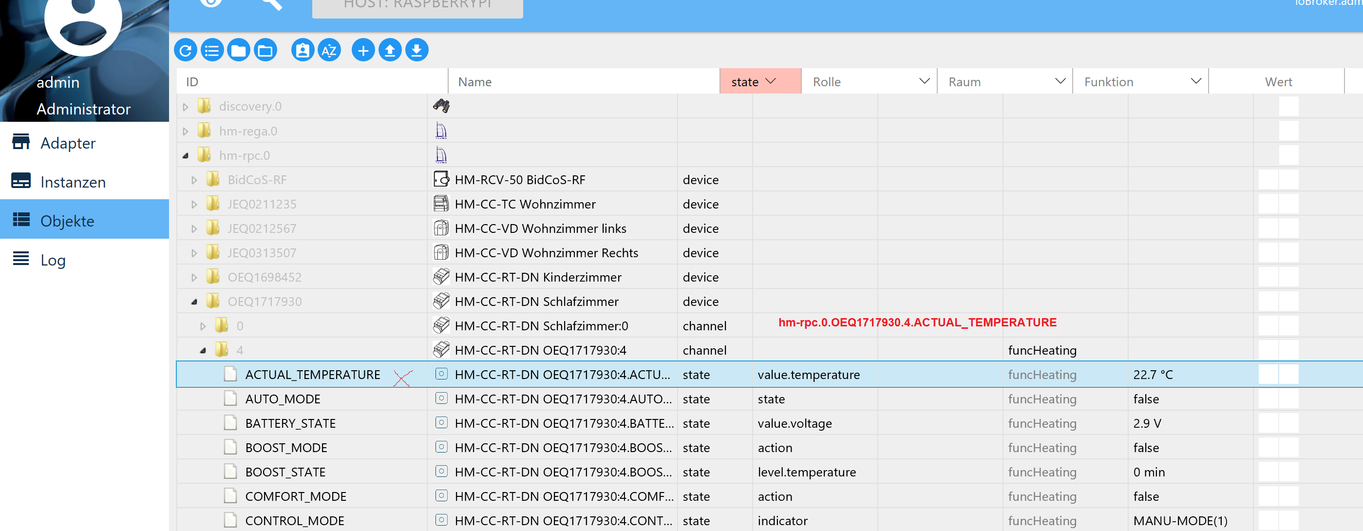

          Alternativ kannst du die Gerätepfade unter Objekte raussuchen kopieren und manuell dort eintragen, das funktioniert.

                    Wenn du vorne am ende der variable klickst speichert er den kompletten Pfad in der Zwischenablage.
