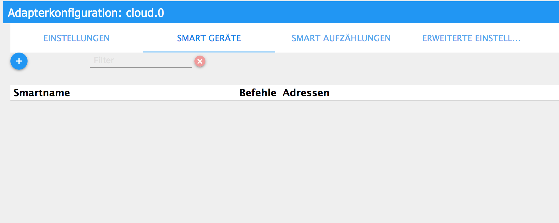

    inzwischen verzweifel ich. In der "Adapterkonfiguration: cloud.0" will ich ein neuen Eintrag setzen um überfAlexa eine neue Lampe anzusteuern. Das ging bis zum Neuaufsetzen des iobroker ohne Probleme. Nach einer Neuinstallation, die offensichtlich wieder ein Update bekam kann ich obenb links auf "+" drücken so oft ich will es tut sich nix. Was übersehe ich? Danke!

      Ich fürchte da hat sich mit dem letzten Update etwas Ärger eingeschlichen. Bei mir sieht es recht kaputt aus:
      https://github.com/ioBroker/ioBroker.cloud/issues/57

        Egal welche Version ich installiere, das "+" lässt sich nicht anklicken. Liegt wohl an etwas anderen.
        P.S. Hab´s es lag am iobroker.admin, einfach die ältere eingespielt und es geht….
          P.S. Verbunden bin ich natürlich richtig mit Alexa über https://iobroker.net/login `
          Fehlermeldung im Browserlog? (Nicht im iobroker log)
