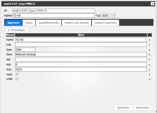

      Liest du den DHT22 per MQTT ein? Wenn ja, hast du dir schon mal die Anleitung zum Einbinden von GPIOs hier im Forum durchgelesen? Ich hatte vor kurzem mal probiert, LEDs per PWM zu dimmen, hat super geklappt.
      Analog zum Anlegen des GPIO-Datenpunktes musst du einen PWM-Datenpunkt anlegen:
      Da kannst du dann den PWM-Wert eingeben, den du vorher schon per http benutzt hast, um PWM wieder auszuschalten, musst du, glaub ich, den GPIO auf "0" setzen, dann ist der Ausgang aus.

              ich kann den GPIO schon mal an und aus machen.. aber das Dimmen geht nicht. Im EasyESP steht zb "84806144 : SW : GPIO 14 Set to 270"
              Lampe geht an, aber halt nur An oder Aus.. sprich "SW : GPIO 14 Set to 0" ist aus.
              Muss ich im Datenpunkt irgendwie noch ein befehl eingeben ? also das statt nur die zahl noch der passende Command dazu geschickt wird ?

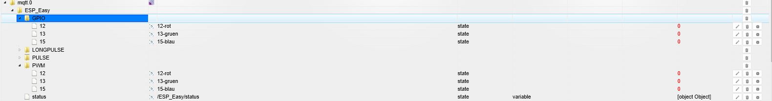

                Zeige mal bitte deine MQTT Objekte vom Wemos.
                Enrico
                • P Offline
                  P Offline
                  Poecki
                  hab den Fehler selbst gefunden… hab leider nur 30-60min zeit am Tag dafür... ich hassse Spätschicht :P
                  der Fehler war das ich den Datenpunkt GPIO genannt hab... jetzt hab ich ihn PWM genannt und es geht. Leider ändert sich die zahl nicht, wenn ich es in VIS oder per HTTP ändere, ist das Normal ?
