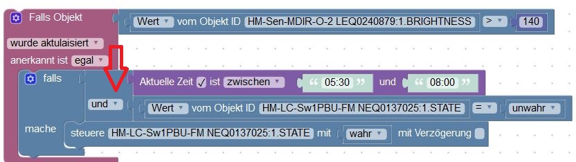

    Guten morgen.
    Konnte mir bitte jemand helfen ,
    ich möchte gerne im Blockly Prüfen ,
    Doch ich finde einfach den und Block nicht.
    lg nape 1

      der "und" Block sollte hier zu finden sein.
      Hier der Export:
       <xml xmlns="http://www.w3.org/1999/xhtml"><block type="logic_operation" id="izZCwCXM/Rs=].8`N29K" x="-437" y="13"><field name="OP">AND</field></block></xml>
      Gruß Christian

        Hallo nape1
        Grüße
        Rantanplan

          Hallo rantanplan.
          Herzlichen dank, Wieder was dazugelernt :D
          Lg nape1

            Ui das wusste ich auch nicht aber läuft das Skripte auch so?
            Muss das nicht so aussehen?
            Gruß Christian

              @cvidal:
              aber läuft das Skripte auch so? `
              Natürlich, das Blockly ist nur breiter
              Rainer

                @nape1:
                Herzlichen dank, Wieder was dazugelernt :D `
                Wo wir schon beim Lernen sind ;)
                Ist mir gerade erst aufgefallen.
                Mit einer Bedingung funktioniert ein Trigger nicht!
                Also nur die ID von …..BRIGHTNESS triggern.
                Die Abfrage >140 in dem Trigger auswerten.

                  Hallo :D
                  Das wahr nur ein beispiel für den und Block, wie es aussehen sollte, Den ich nicht hatte.
                  Das ist mein Richtiges Blockly was seit einer stunde super läuft.
                  Danke lg nape1
