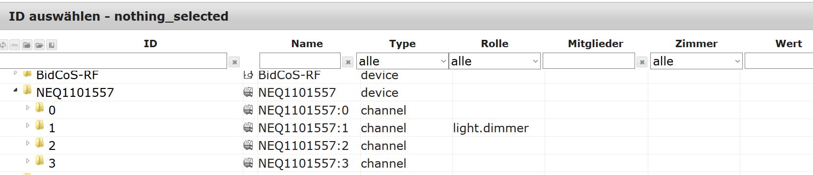

      welchen Datenpunkt hast Du denn genau ausgewählt?
      Screenshot des Admin, Reiter Objekte, mit aufgeklappter Struktur bis zum genauen Datenpunkt bitte.

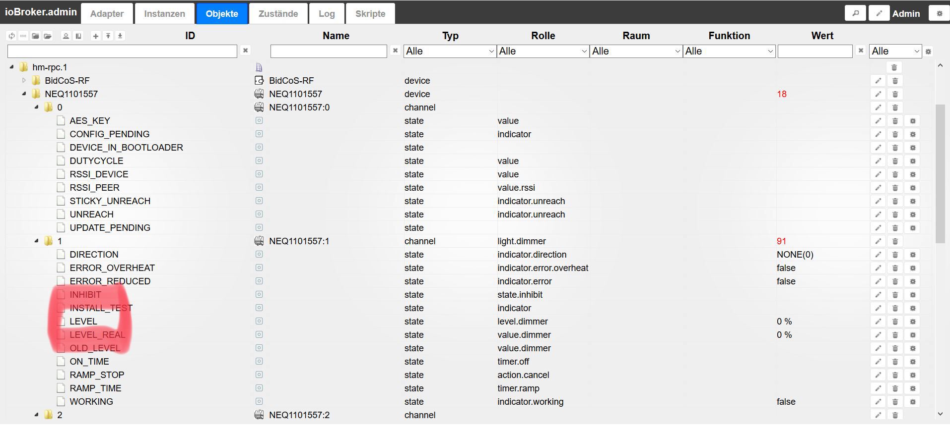

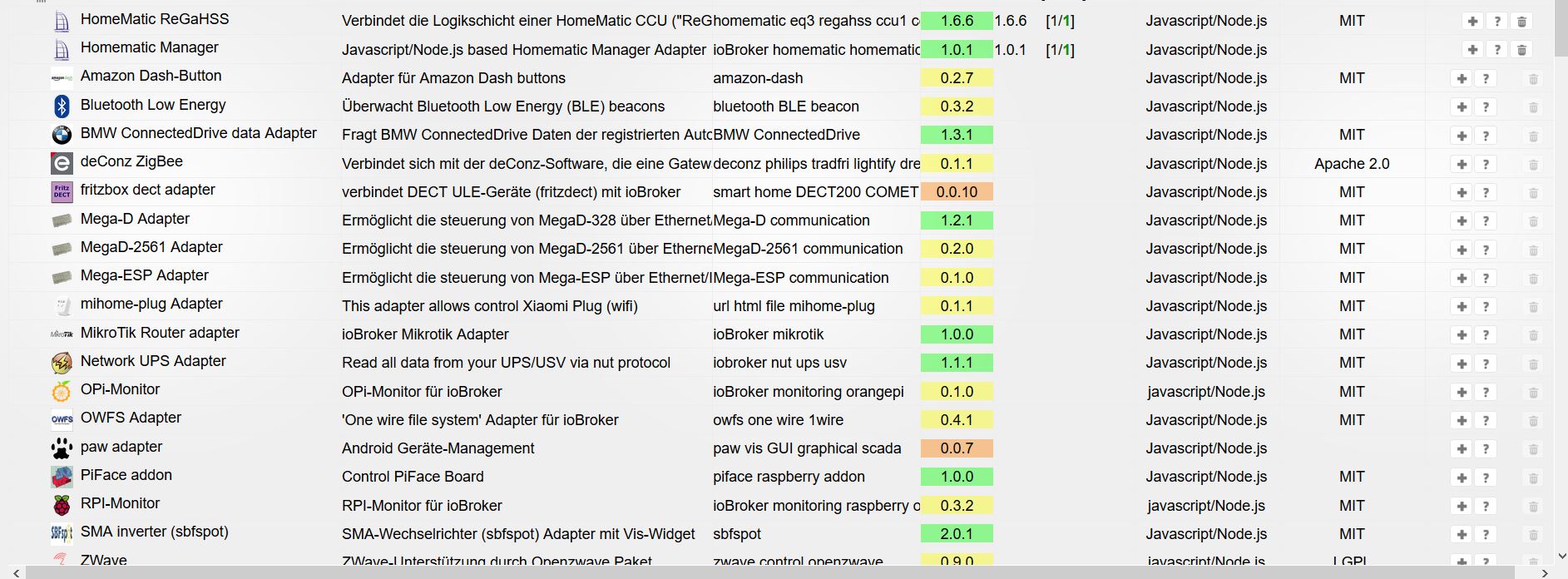

        Ich hoffe mal das ist das richtige :D kann das damit zusammen hängen das ich ein raspberrymatic verwende?

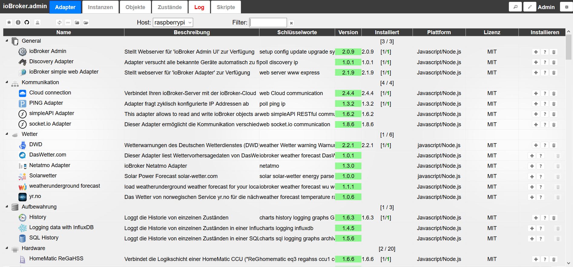

          @clemens5555:
          Ich hoffe mal das ist das richtige :D `
          Nein.
          Nicht Reiter „Adapter“ und „Instanzen“, sondern „Objekte“ - und dann bis zum entsprechenden Datenpunkt aufgeklappt.

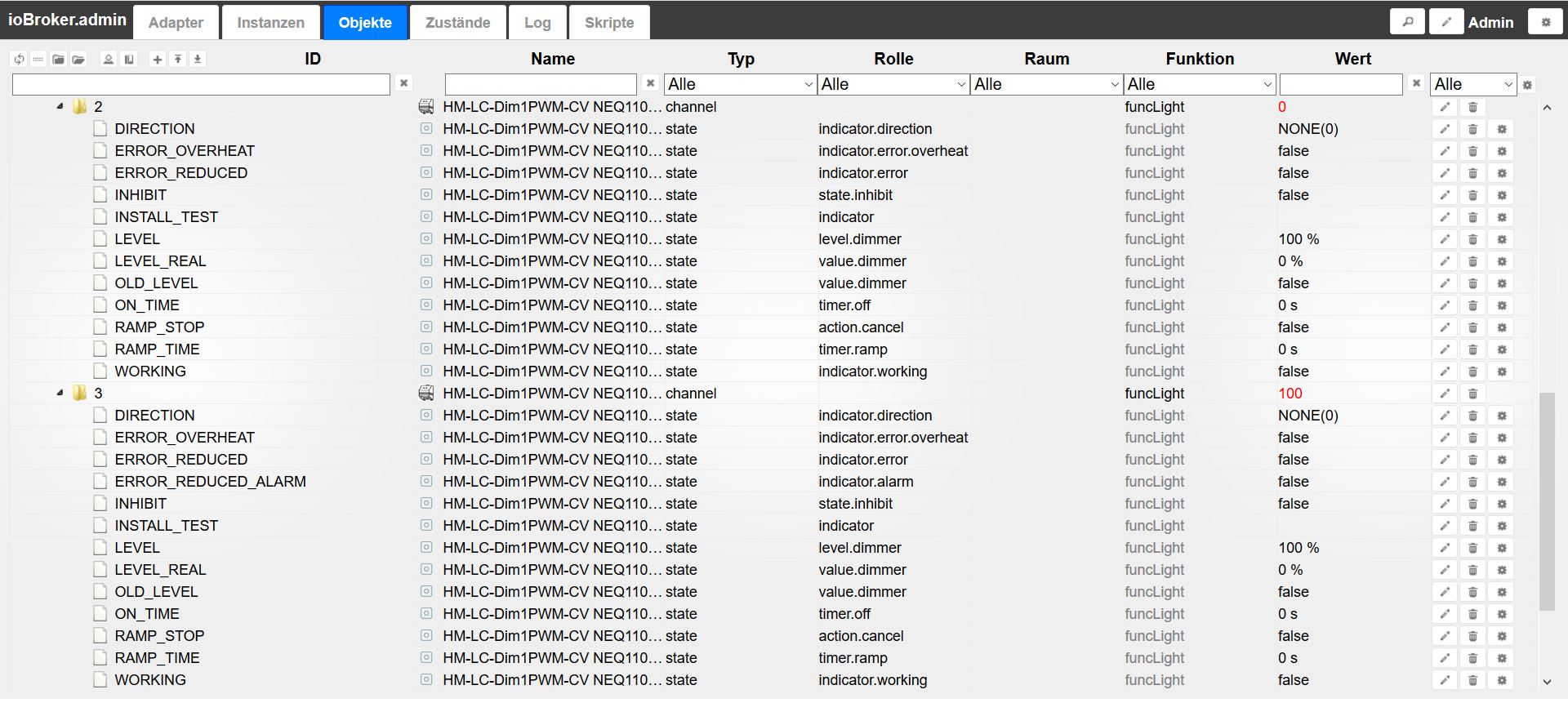

          • C Offline
            C Offline
            clemens5555
            ich hoffe das hilft dir ;)

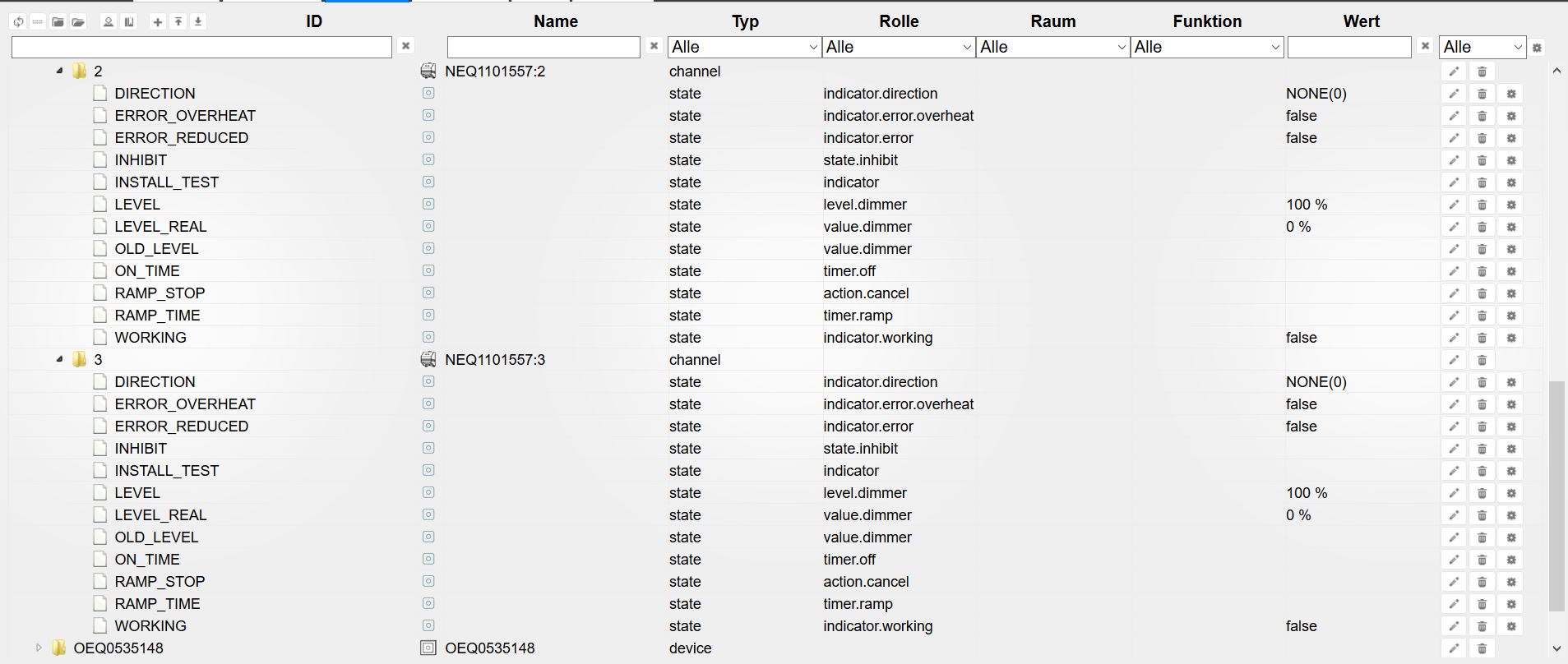

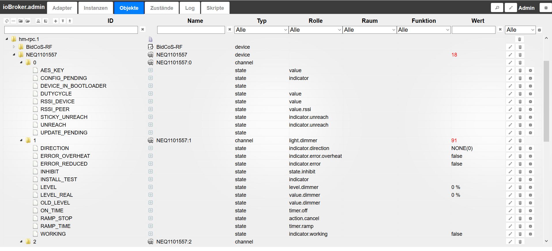

            • eric2905E Offline
              eric2905E Offline
              eric2905
              Bitte nochmal einen Screenshot, aber bitte komplett aufklappen (bis keine Dreiecke mehr sichtbar sind).
              Bisher hast Du noch keinen einzigen Datenpunkt gezeigt, sondern nur Ordner.

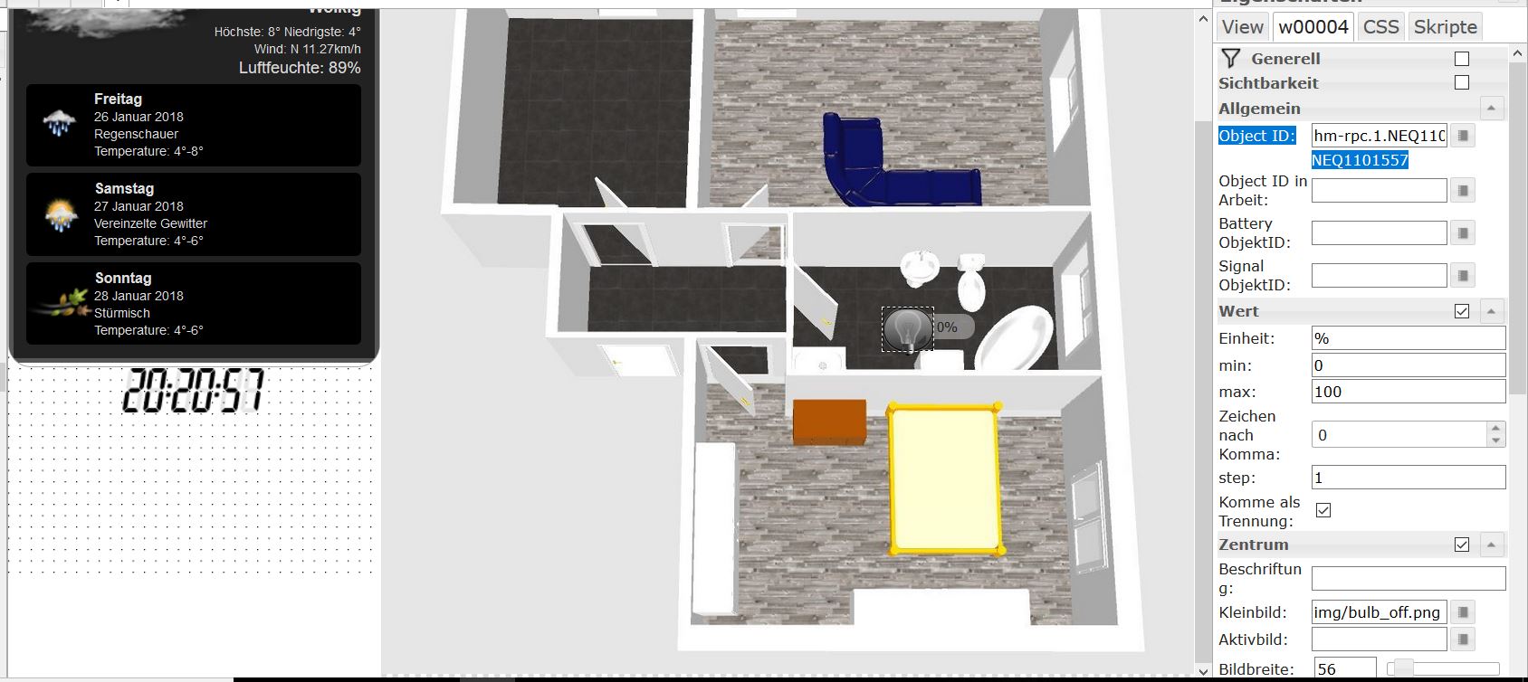

              • HomoranH Nicht stören
                Immerhin wissen wir jetzt, dass es anscheinend Dimmer sind die du mit einem nicht näher bezeichneten widget0004 schalten willst.
                Du hast in der konfig des Widgets, das Gerät und nicht den immer noch zu suchenden Datenpunkt (ich nehme mal an, dass er Level heißt und sich vermutlich in Kanal 1 befindet).

                • modmaxM Offline
                  modmaxM Offline
                  modmax
                  Um es ganz einfach zu sagen:
                  Es muß zum Schalten in VIS immer ein Datenpunkt m it dem Typ "state" und nicht "channel" oder "device" verwendet werden.
                  Scheint nämlich so, als wenn ein channel gesteuert werden soll, was nich geht.

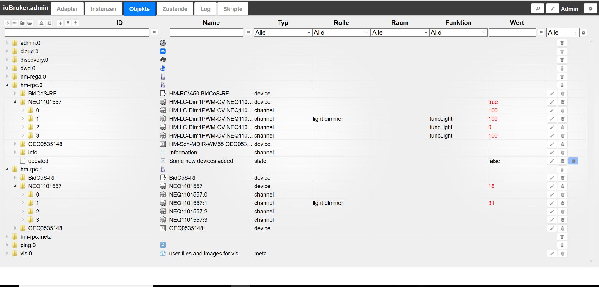

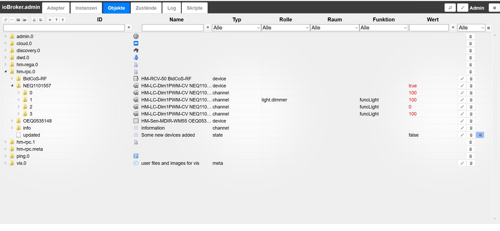

                  • C Offline
                    C Offline
                    clemens5555

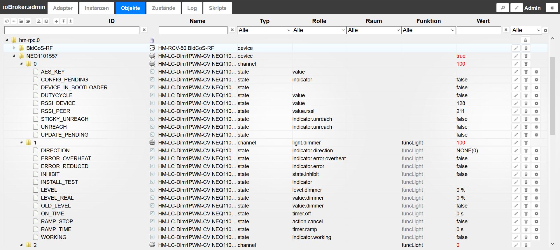

                    Hier nochmal alles geöffnet ;)
                    • eric2905E Offline
                      eric2905E Offline
                      eric2905
                      genau da wollte ich hin.
                      Was Du jetzt siehst, sind die Datenpunkte - und nur die kannst Du steuern/bedienen und auslesen.
                      Für den Dimmer nimmst Du den Datenpunkt „LEVEL“ aus dem Ordner 1
                      Denk bitte dran, das Du auch ein Dimmer-Widget nimmst - nur dann kannst Du auf dimmen und nicht nur an/aus.
                      Gruß,
                      Eric
