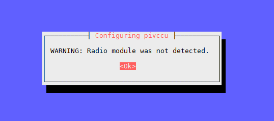

            Was auch noch merkwürdig ist … Beim Installieren der piVCCU kriege ich die Aussage das er kein Modul gefunden hat.
            -> Siehe Bild
            Grüße Dominik
              deimos
              gut, jetzt sind die Kernel Module geladen und auch korrekt initialisiert, aber das Funkmodul wird leider immer noch nicht erkannt.
              Intern wird für die Abfrage der Seriennummer eq3configcmd aus der CCU Firmware verwendet. Wenn das nicht mit dem Modul kommunizieren kann, aber das Raw UART Dev vorhanden ist, dann muss man davon ausgehen, dass entweder das Modul keine korrekten Kontakt hat (Nicht richtig aufgesteckt, kalte Lötstelle) oder dass es einen Schaden hat.
