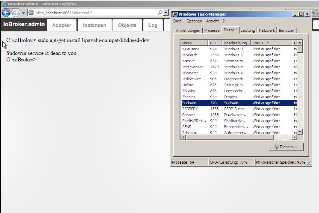

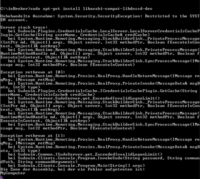

    Moin und Gruss in die Runde,
    leider stolpere ich kurz vor dem Zieleinlauf, beim Versuch den Homekit yahka Adapter zu installieren, bzw. in der Vorbereitung dazu. Der Befehl "sudo apt-get install libavahi-compat-libdnssd-dev" eingegeben in Terminal wird quittiert mit Sudowin service is dead for you. Eingegeben unter cmd ergibt: Unbehandelte Ausnahme: System.Security.SecurityException to the System Account. Jemand eine Idee? LG J.P.
    Installation Win 7 in einer VM, Sudowin wird als Dienst ausgeführt (Sudowin neu installiert und aus engl. Users Benutzer bzw. Administratoren gemacht)
