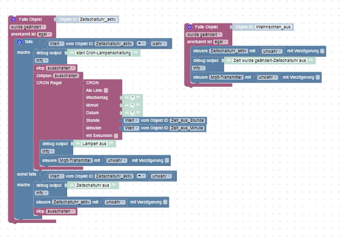

      also bei mir sieht es ähnlich aus. Allerdings habe ich noch etwas dabei: einen Schalter, mit dem man die Zeitschaltuhr ausschalten kann :D
      In den Screenshots ist der "Mqtt-Transmitter" deine Variable zum Schalten der Steckdose.
      "Zeitschaltuhr_aktiv" ist der "Ein- und Ausschalter" deiner Zeitschaltuhr. Hinzu kommt, dass er automatisch ausgeschaltet wird (rechte Seite der Screenshots), sobald die Ein- oder Ausschaltzeit verändert wird; du musst dann die Zeitschaltuhr wieder aktiv machen.
      Durch das aktivieren der Zeitschaltuhr wird erst der eigentliche Scheduler getriggert, was auch der Grund ist, warum dein Script Probleme bereitet
      Sicherlich könnte man das Ganze auch eleganter lösen, bei mir läuft das so aber super.

            Mein Fehler :D
            "Weihnachten_ein" ist die Variable, in die Zeit aus Vis eingetragen wird (z.b. 08:06)
            "Weihnachten_aus" ist dementsprechend die Ausschaltzeit.
            > Was bewirkt der Block „stop einschalten“
            setzt den Cronjob zurück. Heißt, die Werde der Zeit werden resettet. Das mache ich, damit die richtigen Werte erneut eingetragen werden und das Script nicht mit alten Werten arbeitet.
            > Wieso wird die Variable „zeitsteuerung_aktiv“ auf unwahr gesetzt, wenn sie vorher schon unwahr war?
            ich glaube, das ist ein Überbleibsel aus der Testphase. Kann gelöscht werden, denke ich :)

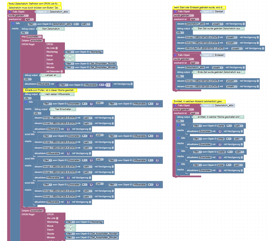

                  jetzt habe ich die Steuerung soweit hinbekommen. Ich hatte jetzt auch Zeit mich mit dem Cronjob genauer zu beschäftigen.
                  Die Zeitschaltuhr läuft soweit. Das heißt ich kann die Start und Endzeit vorgeben. Ich kann jetzt auch einstellen, an welchen Wochentagen die Zeitschaltuhr aktiv sein soll.
                  Dafür habe ich die Wochentage, die ich im VIS ausgewählt habe in einen String umgebaut und an den Cronjob übergeben.
                  Ich habe jetzt noch 2 kleine Probleme / Wünsche:
                  1. Ich würde gerne auswählen können, dass z.B. nur jeden 2. Samstag eingeschaltet werden soll. Ist das irgendwie mit dem Cronjob möglich? Hat vielleicht noch jemand ne Idee, wie man das umsetzten könnte.
                  2. Ich würd im VIS noch gerne angezeigt bekommen, wann die Zeitschaltuhr das nächste mal einschaltet. Also das Datum. Ich habe keine Ahnung, wie ich das Datum im Skript in einer Variablen abspeichern kann und an VIS übergeben kann.
                  Und wie ich das nächste Datum überhaupt per Skript ermitteln kann.
                  Vielleicht hat jemand eine Idee
                  Sieht aktuell in VIS folgendermaßen aus.
                  Und die dazugehörigen Skripte:
                  1. Zeit extrahieren:
                  2. Wochentage in String für Cronjob umwandeln:
                  3. Zeitschaltuhr:
                  Vielen Dank schonmal
                  LG Markus

                      ich habe jetzt mein Script entsprechend angepasst.
                      Ich habe 2 Variablen angelegt. In der Variable "Einschalten" steht in welcher Woche geschaltet werden soll (1 - 4). In dieser Variable steht aktuell permanent 1 ("wöchentlich" ausgewählt in VIS)
                      Die Variable "Hilfsvariable wird als Zählvariable benutzt.
                      Das Problem ist jetzt. Das funktioniert genau einmal.
                      Steckdose wird angesteuert. Hilfsvariable wird auf 0 zurückgesetzt.
                      Beim 2. Mal wird die Abfrage aber nicht mehr angesprungen. Die Hilfsvariable wird noch richtig wieder auf 1 gesetzt. Jetzt sind sowohl Hilfsvariable wie auch die Variable "Eischalten" auf 1. Da müsste doch jetzt eigentlich die erste Abfrage angesprungen werden.
                      Die letzte Ausgabe im Debugger ist "nach setzen Hilfsvariable". Und dann geht nichts mehr weiter.
                      Meine Frage ist jetzt, wieso funktioniert meine IF Abfrage nicht?
                      Danke für Eure Hilfe

                              • rantanplanR Offline
                                rantanplanR Offline
                                rantanplan
                                Ja, hat geklappt.
                                Habe jetzt aber nur mal kurz drüber geschaut.
                                Was mir so aufgefallen ist.
                                1. Deine Datenpunkte unter vis.0 anzulegen ist keine gute Idee.
                                Nimm lieber javascript.0 oder mache einen eigenen Ordner "meineDatenpunkte.0"
                                2. Den Trigger auf "Zeitschaltuhr_aktiv" kannst Du auf "ist wahr" setzen.
                                Dann brauchst Du die erste Bedingung nicht mehr.
                                3. In den Triggern "Startzeit" und "Endzeit", schaltest Du alles aus, beendest aber die Crons nicht,
                                Fehlt da nicht jeweils ein "stop einschalten" und "stop ausschalten"?
                                4. Cron Parameter sind Strings. Sind Deine Datenpunkte vom Typ Zeichenkette?
                                5. Du hast einen Datenpunkt "Hilfsvariable". Damit stellst Du Berechnungen an und wertest das Ergebnis direkt danach aus.
                                Dabei kann Dir die asynchrone Abarbeitung von Javascript in die Quere kommen.
                                Diese "Hilfsvariable" brauchst Du anscheinend nur für die Berechnung.
                                Erstelle Dir besser eine lokale Variable (Bereich "Variablen") und nimm diese für die Berechnung.
                                Schau mal ob Du damit schon weiter kommst.
                                Grüße
                                Rantanplan
                                    rantanplanR Offline
                                    rantanplan
                                    @Markus Faltermeier:
                                    1. Die Datenpunkte alle unter vis0 zu haben gefällt mir auch nicht. Nur habe ich es nicht geschafft, einen eigenen Ordner anzulegen.
                                    Ich kann den Datenpunkt nur einem bestehenden Ordner zuweisen. Wie kann man in IOBROKER hier einen eigenen Ordner anlegen?
                                    Kann ich die Datenpunkte irgendwie in einen neuen Ordner verschieben oder muss ich die löschen und neu anlegen? `
                                    Es gibt keinen Typ "Ordner".
                                    Einfach in der Root von Objekte das "+" Zeichen klicken. Dabei darf kein anderer Ordner selektiert sein.
                                    Dann den gewünschten Namen eingeben.
                                    GANZ WICHTIG! Der Name MUSS mit ".Zahl" enden. Also z.B. "MeineDatenpunkte.0".
                                    Dann Deinen "Ordner" selektieren und wieder das "+" klicken.
                                    Jetzt kannst Du einen weiteren Datenpunkt oder "Ordner" anlegen. Als Unterpunkte braucht der Name KEINE ".Zahl" mehr am Ende.
                                    Einmal angelegte Datenpunkte kann man nicht verschieben. Also löschen und neu anlegen.
                                    Einfacher geht das Anlegen von Datenpunkten über Blockly.
                                    Script einmal starten und dann ist der Datenpunkt unter "javascript.0".
                                    2. Meinst Du das so? `
                                    Nein, Vergleiche kann man nicht triggern.
                                    Klick mal bei dem Trigger das Pfeilchen neben "wurde geändert".
                                    Da kannst Du einstellen worauf der Trigger reagieren soll.
                                    3. Wo sollte ich diesen "stop einschalten / ausschalten" einfügen? Was bewirkt dieses "stop einschalten" bzw. "stop ausschalten" eigentlich? `
                                    Einmal gestartete Timer laufen erbarmungslos bis ihre Zeit abgelaufen ist.
                                    Schlimmer noch Timer können mehrmals gestartet werden.
                                    Wenn ein Timer 100x gestartet wird, laufen auch 100 Timer gleichzeitig.
                                    Und danach wird die Aktion, die in den Timern steht, auch 100x ausgeführt.
                                    Um das zu verhindern kann Timer mit "stop timer" abschalten.
                                    Die Aktionen in einem gestoppten Timer werden NICHT ausgeführt.
                                    Das kann man auch "vorsichtshalber" machen.
                                    Timer die nicht aktiv kann man auch "stoppen" ohne einen Fehler zu produzieren.
                                    4. Nein. Die Parameter für die CRON Jobs sind bei mir alle vom Typ "Zahl". Muss ich die ändern in "String"? `
                                    Würde ich sicherheitshalber machen. Schau mal unter "Konvertierung"
                                    Grüße
                                    Rantanplan

                                          Markus Faltermeier
                                          "Zeitschaltuhr":
                                          <xml xmlns="http://www.w3.org/1999/xhtml"><block type="on_ext" id="LS:=sPoJM89pz.0Q.4[=" x="-3037" y="-1412"><mutation items="1"></mutation>
                                          <field name="CONDITION">gt</field>
                                          <value name="OID0"><shadow type="field_oid" id="t@pzjf=G,?ToxTTPWaX?"><field name="oid">MeineDatenpunkte.0.Reset.Resetbutton</field></shadow></value>
                                          <statement name="STATEMENT"><block type="control" id=".G7vNZWxs=Fchr7JgEZ."><mutation delay_input="false"></mutation>
                                              <field name="OID">MeineDatenpunkte.0.Steckdose_Wohnmobil.Wohnmobil_Zeitschaltuhr_aktiv</field>
                                              <value name="VALUE"><block type="logic_boolean" id="I8G2E*d^K0Vl?e=T|W[;"><field name="BOOL">FALSE</field></block></value>
                                              <next><block type="control" id="v*?)z)kuk!8.fD[I9x7k"><mutation delay_input="false"></mutation>
                                                  <field name="OID">MeineDatenpunkte.0.Brunnen_Pumpe.Brunnen_Pumpe_Zeitschaltuhr_aktiv</field>
                                                  <value name="VALUE"><block type="logic_boolean" id="BObF]c#@D,nx`e5W%/kV"><field name="BOOL">FALSE</field></block></value>
                                                  <next><block type="control" id="V!UE1;ND87c8_rPdZ~ba"><mutation delay_input="false"></mutation>
                                                      <field name="OID">MeineDatenpunkte.0.Brunnen_Beleuchtung.Brunnen_Beleuchtung_Zeitschaltuhr_aktiv</field>
                                                      <value name="VALUE"><block type="logic_boolean" id=")s4IrmkUQoy8*CZSak:,"><field name="BOOL">FALSE</field></block></value>
                                                      <next><block type="control" id="DgM38.OtSV^82F-]9!Cl"><mutation delay_input="false"></mutation>
                                                          <field name="OID">MeineDatenpunkte.0.Aussensteckdose_Gartenhaus.Aussensteckdose_GH_Zeitschaltuhr_aktiv</field>
                                                          <value name="VALUE"><block type="logic_boolean" id="B]^Kn!F).XmX;gZ_o7H4"><field name="BOOL">FALSE</field></block></value>
                                                          <next><block type="control" id="SJ6=xCKn%q-f2?wVcstN"><mutation delay_input="false"></mutation>
                                                              <field name="OID">MeineDatenpunkte.0.Weihnachtsbeleuchtung_Buero.Weihnachtsbeleuchtung_Buero_Zeitschaltuhr_aktiv</field>
                                                              <value name="VALUE"><block type="logic_boolean" id=",{}Ahx2g:-I/x9-5|Wk4"><field name="BOOL">FALSE</field></block></value>
                                                              <next><block type="control" id="%#J:-@e*)4q{]H%pVqZG"><mutation delay_input="false"></mutation>
                                                                  <field name="OID">MeineDatenpunkte.0.Weihnachtsbeleuchtung_Haustuer.Weihnachtsbeleuchtung_Haustuer_Zeitschaltuhr_aktiv</field>
                                                                  <value name="VALUE"><block type="logic_boolean" id="-6O[;NosDA#ExJE-jo4["><field name="BOOL">FALSE</field></block></value>
                                                                  <next><block type="control" id="=U)O@ObhWCtiB!4cpb/y"><mutation delay_input="false"></mutation>
                                                                      <field name="OID">hm-rpc.1.MEQ1397326.3.STATE</field>
                                                                      <value name="VALUE"><block type="logic_boolean" id="fKY8-.u+Yh=oo(taRGdx"><field name="BOOL">FALSE</field></block></value>
                                                                      <next><block type="control" id="K6!p-N/Zw}Nn@ei!(tnV"><mutation delay_input="false"></mutation>
                                                                          <field name="OID">hm-rpc.1.MEQ1397326.4.STATE</field>
                                                                          <value name="VALUE"><block type="logic_boolean" id="|~fG#AVuI?GdY,(C0iIO"><field name="BOOL">FALSE</field></block></value>
                                                                          <next><block type="control" id="[aM-t@jL_vv+WxV(7/CA"><mutation delay_input="false"></mutation>
                                                                              <field name="OID">hm-rpc.0.MEQ1561128.1.STATE</field>
                                                                              <value name="VALUE"><block type="logic_boolean" id="clo8rjK7kc/Xa)e:QVWW"><field name="BOOL">FALSE</field></block></value>
                                                                              <next><block type="control" id="_rb]|~[N)4wuX9a.RGtj"><mutation delay_input="false"></mutation>
                                                                                  <field name="OID">hm-rpc.0.MEQ1561103.1.STATE</field>
                                                                                  <value name="VALUE"><block type="logic_boolean" id="T`[jVghh+au@77yWMVj)"><field name="BOOL">FALSE</field></block></value>
                                                                                  <next><block type="control" id="9P;,uCA%_*,C4n-b?j,Q"><mutation delay_input="false"></mutation>
                                                                                      <field name="OID">hm-rpc.0.JEQ0163725.1.STATE</field>
                                                                                      <value name="VALUE"><block type="logic_boolean" id="LBHBX=K,+VuSku7^!+jS"><field name="BOOL">FALSE</field></block></value>
                                                                                      <next><block type="control" id="nOaPUQSyf-dfsB(kDJeQ"><mutation delay_input="false"></mutation>
                                                                                          <field name="OID">hm-rpc.0.JEQ0163028.1.STATE</field>
                                                                                          <value name="VALUE"><block type="logic_boolean" id="m+Ce5MM]fn?GF`j~Ja2Y"><field name="BOOL">FALSE</field></block></value>
                                                                                          <next><block type="control" id="ya5)ZA+Xoh:p,/mGy_fK"><mutation delay_input="false"></mutation>
                                                                                              <field name="OID">hm-rpc.0.NEQ0384118.1.STATE</field>
                                                                                              <value name="VALUE"><block type="logic_boolean" id="iJd9+vy7ES*sUZI*3^b+"><field name="BOOL">FALSE</field></block></value>
                                                                                              <next><block type="control" id="xZ3z!c(bkzAGB2tBQ=mO"><mutation delay_input="false"></mutation>
                                                                                                  <field name="OID">MeineDatenpunkte.0.Reset.Resetbutton</field>
                                                                                                  <value name="VALUE"><block type="logic_boolean" id="(8k/(b9sJ65]~K=@9FO5"><field name="BOOL">FALSE</field></block></value>
                                                                                                  <next><block type="control" id="0l{R?qT9zS@0;#zv:{y{"><mutation delay_input="false"></mutation>
                                                                                                      <value name="VALUE"><block type="logic_boolean" id="~xwv%wCJ|Y^NsxyAqm!`"><field name="BOOL">TRUE</field></block></value>
                                                                                                      <next><block type="control" id="dEO%i,*n}e2v*:x-DMU`"><mutation delay_input="false"></mutation>
                                                                                                          <value name="VALUE"><block type="logic_boolean" id="RjR=@81g,epgr0@Yp:tu"><field name="BOOL">TRUE</field></block></value>

                                          <block type="comment" id="B-cu@w7_wh~a9d#mVOPv" x="-3088" y="-335"><field name="COMMENT">Modul Zeitschaltuhr; Definition vom CRON Job für ein- und ausschalten</field>
                                          <next><block type="comment" id="Q,43b%+69vK|es.sXq5"><field name="COMMENT">Zeitschaltuhr muss durch drücken vom Button "Zeitschaltuhr aktiv" gestartet werden</field> <next><block type="on_ext" id="#R@=@9U-Nb4p40iy6OL"><mutation items="1"></mutation>
                                                  <value name="OID0"><shadow type="field_oid" id="v9sFu]ae.:#3x.[bujBE"><field name="oid">default</field></shadow>
                                                    <block type="field_oid" id=":nBfhy;}kPrPJNL9vwj)"><field name="oid">MeineDatenpunkte.0.Steckdose_Wohnmobil.Wohnmobil_Zeitschaltuhr_aktiv</field></block></value>
                                                  <statement name="STATEMENT"><block type="controls_if" id="VPTo!]vS`)qQ9-8[A}QU"><value name="IF0"><block type="logic_compare" id="QJBWU75Q(1wQV_:9A+uZ"><field name="OP">EQ</field>
                                                          <value name="A"><block type="get_value" id="dD.cx;#f.=au*8aY!=pF"><field name="ATTR">val</field>
                                                              <field name="OID">MeineDatenpunkte.0.Steckdose_Wohnmobil.Wohnmobil_Zeitschaltuhr_aktiv</field></block></value>
                                                          <value name="B"><block type="logic_boolean" id=";whJQrPu67ce_17gV/nZ"><field name="BOOL">TRUE</field></block></value></block></value>
                                                      <statement name="DO0"><block type="debug" id="i^LA:IvzN/6`L%JxJk(o"><field name="Severity">log</field>
                                                          <value name="TEXT"><shadow type="text" id=")}UCfIA|G~:S42LY!z;T"><field name="TEXT">Start Zeitschaltuhr</field></shadow></value>
                                                          <next><block type="schedule_clear" id="/Xd6cwCm(3W-oX.glC@~"><field name="NAME">einschalten</field>
                                                              <next><block type="schedule_create" id="EYYWz2@|ouhV[rF{?^ra"><field name="NAME">einschalten</field>
                                                                  <value name="SCHEDULE"><shadow id="xjI)nb;*G.*_.%ao3:kH" type="field_cron"><field name="CRON">* * * * *</field></shadow>
                                                                    <block type="cron_builder" id="x59u027G[hy#yz4J{];i"><mutation seconds="false" as_line="false"></mutation>
                                                                      <field name="LINE">FALSE</field>
                                                                      <field name="WITH_SECONDS">FALSE</field>
                                                                      <value name="DOW"><shadow type="text" id="__3d`[cICb(h)*vzXXX1"><field name="TEXT">*</field></shadow>
                                                                        <block type="get_value" id="#{6,K%#/NnU#/TB#0?Qp"><field name="ATTR">val</field>
                                                                          <field name="OID">MeineDatenpunkte.0.Steckdose_Wohnmobil.Wohnmobil_Wochentag</field></block></value>
                                                                      <value name="MONTHS"><shadow type="text" id="sC?iDn}YGM}-3lY.dC*!"><field name="TEXT">*</field></shadow></value>
                                                                      <value name="DAYS"><shadow type="text" id="jih(^19F-jZtN^=`.db{"><field name="TEXT">*</field></shadow></value>
                                                                      <value name="HOURS"><shadow type="text" id="`kcdXJ,8Gro)Q[;u0Msz"><field name="TEXT">*</field></shadow>
                                                                        <block type="get_value" id="7yzVqk[BA5Ho{i0^ix/]"><field name="ATTR">val</field>
                                                                          <field name="OID">MeineDatenpunkte.0.Steckdose_Wohnmobil.Wohnmobil_Zeit_Einschalten_Stunden</field></block></value>
                                                                      <value name="MINUTES"><shadow type="text" id="10Ymk-[qO{V/7#Cc)udO"><field name="TEXT">*</field></shadow>
                                                                        <block type="get_value" id="o?Z)QhCuUijiB/FD[bD!"><field name="ATTR">val</field>
                                                                          <field name="OID">MeineDatenpunkte.0.Steckdose_Wohnmobil.Wohnmobil_Zeit_Einschalten_Minuten</field></block></value></block></value>
                                                                  <statement name="STATEMENT"><block type="debug" id="S]oWaffP|w[AouaRF+rD"><field name="Severity">log</field>
                                                                      <value name="TEXT"><shadow type="text" id="c`dZKPb`eBbKEFHN#sX."><field name="TEXT">Lampen an</field></shadow></value>
                                                                      <next><block type="control" id="@pXuEnlxxyDaSjt.a~+6"><mutation delay_input="false"></mutation>
                                                                          <value name="VALUE"><block type="logic_boolean" id="myt#1ePENBLeB(|{Ij*N"><field name="BOOL">TRUE</field></block></value>
                                                                          <next><block type="control" id="gIwZ1+?L(dKa63m1.s5_"><mutation delay_input="false"></mutation>
                                                                              <value name="VALUE"><block type="logic_boolean" id="ZS|!:=y(QuWUeP)=sk-;"><field name="BOOL">TRUE</field></block></value>
                                                                              <next><block type="variables_set" id="A[4`KjW:JUQWK~Z-MT9P" disabled="true"><field name="VAR">Hilfsvariable</field>
                                                                                  <value name="VALUE"><block type="math_arithmetic" id="d#,Mwt]xziL]B8{M*g#X"><field name="OP">ADD</field>
                                                                                      <value name="A"><shadow id="B4J|V{r!RUG:#;gA_ahe" type="math_number"><field name="NUM">1</field></shadow>
                                                                                        <block type="variables_get" id="my+P91ZkgR0[(%to9).I"><field name="VAR">Hilfsvariable</field></block></value>
                                                                                      <value name="B"><shadow type="math_number" id="NT`}-V3X+_y;)50[7W4l"><field name="NUM">1</field></shadow></value></block></value>
                                                                                  <next><block type="comment" id="eTAF6)3mr56N,pSrqHF!"><field name="COMMENT">Schleife zum Prüfen, ob in dieser Woche geschaltet werden soll</field>
                                                                                      <next><block type="debug" id="=ZmI8)ipD{4;I)/Av^D}" disabled="true"><field name="Severity">log</field>
                                                                                          <value name="TEXT"><shadow type="text" id="kpUZE+-Ejimhs@:^Y8dw"><field name="TEXT">nach setzen Hilfsvariable</field></shadow></value>
                                                                                          <next><block type="debug" id="acSW@vg)0Q,lo.^q4uf6" disabled="true"><field name="Severity">log</field>
                                                                                              <value name="TEXT"><shadow id="rN`0=E9rg)SBZ=k#/u+^" type="text"><field name="TEXT">nach setzen Hilfsvariable</field></shadow>
                                                                                                <block type="variables_get" id="p8UK}qt4vy8|6dV)wL4`"><field name="VAR">Hilfsvariable</field></block></value>
                                                                                              <next><block type="controls_if" id="AId-@3M5:d[[~3d1,fhA" disabled="true"><mutation elseif="3"></mutation>
                                                                                                  <value name="IF0"><block type="logic_operation" id=",CFZ1G10y(dyvlRtFe|a"><field name="OP">AND</field>
                                                                                                      <value name="A"><block type="logic_compare" id="Aq~+dP9la=?5om6)rBA~"><field name="OP">EQ</field>
                                                                                                          <value name="A"><block type="get_value" id="*w^9!eGr,WHr621z;).M"><field name="ATTR">val</field>
                                                                                                              <field name="OID">MeineDatenpunkte.0.Steckdose_Wohnmobil.Wohnmobil_Einschalten</field></block></value>
                                                                                                          <value name="B"><block type="math_number" id="1;m|y9sI31ea5.c+n[S6"><field name="NUM">1</field></block></value></block></value>
                                                                                                      <value name="B"><block type="logic_compare" id="oD=OV*?viN@m`Ddc?x{9"><field name="OP">EQ</field>
                                                                                                          <value name="A"><block type="variables_get" id="k`CP}8G61.3eZoNrS(GB"><field name="VAR">Hilfsvariable</field></block></value>
                                                                                                          <value name="B"><block type="math_number" id="_5`B1=VF`h1#HFHTYok."><field name="NUM">1</field></block></value></block></value></block></value>
                                                                                                  <statement name="DO0"><block type="debug" id="R(9?mM(=Tk6d-Ny)-QYG"><field name="Severity">log</field>
                                                                                                      <value name="TEXT"><shadow type="text" id="ju!OXK|7;S@sB}5W93gJ"><field name="TEXT">Test Einschalten</field></shadow></value>
                                                                                                      <next><block type="control" id="UsHX`}`dO!zo#)lNw@W("><mutation delay_input="false"></mutation>
                                                                                                          <value name="VALUE"><block type="logic_boolean" id="IMvNg3C9Z7ePEei~Trp3"><field name="BOOL">TRUE</field></block></value>
                                                                                                          <next><block type="control" id="[MOR!+c_oO1{pfGpZbcD"><mutation delay_input="false"></mutation>
                                                                                                              <value name="VALUE"><block type="logic_boolean" id="^AH`]i!irm!pk;*dLV^q"><field name="BOOL">TRUE</field></block></value>
                                                                                                              <next><block type="variables_set" id="~v[WT,A;m*od}X[2U@!P"><field name="VAR">Hilfsvariable</field>
                                                                                                                  <value name="VALUE"><block type="math_number" id=":Gz=v)GxNJ56*ZJcj7gm"><field name="NUM">0</field></block></value></block></next></block></next></block></next></block></statement>
                                                                                                  <value name="IF1"><block type="logic_operation" id="zER5#]VIXgf2g_0-;JJ`"><field name="OP">AND</field>
                                                                                                      <value name="A"><block type="logic_compare" id="K/FK,|ogRR_%fqOyvTR6"><field name="OP">EQ</field>
                                                                                                          <value name="A"><block type="get_value" id="4ZV9q2CCSTI#;n:k/n/:"><field name="ATTR">val</field>
                                                                                                          <value name="B"><block type="math_number" id="ekU2CneUi/j=]iBWSLqy"><field name="NUM">2</field></block></value></block></value>
                                                                                                      <value name="B"><block type="logic_compare" id="PJtoTnwID4p#4bX(sudU"><field name="OP">EQ</field>
