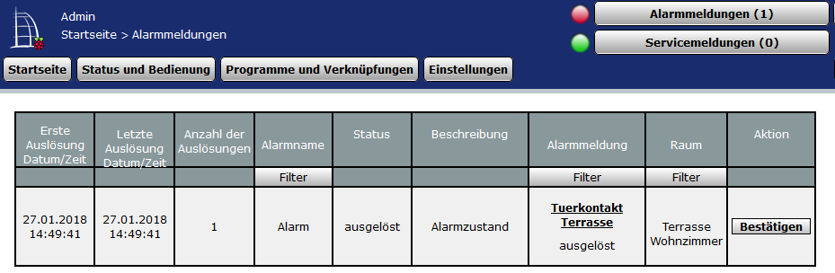

    meine Alarmanlage habe ich über HM und IOB-VIS realisert, funktioniert soweit ganz gut. An der Stelle möchte ich mich auch für die vielen nützlichen Beiträge hier im Forum bedanken, ohne die wäre ich nie soweit gekommen. Was mir jetzt noch fehlt ist die Anzeige der Alarmmeldungen in VIS, wie sie in der HM Web einzusehen sind:
    Im Forum habe ich ausser dem Skript von Alchy dazu nichts gefunden. Alchys Skript klappert aber nur die Servicemeldungen ab. Im hm-rega Adapter gibt es zwar den hm-rega.0.alarms Datenpunkt, der liefert aber nur die Anzahl der Meldungen.
    Wie kommt man denn an die Alarm-Meldetexte der HM ran?

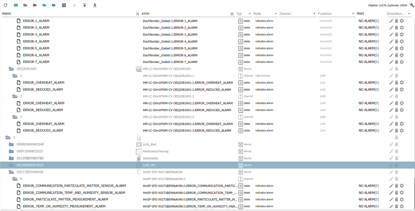

                    Ich kann mich nicht erinnern jemals einen roten Alarm gehabt zu haben, daher weiß ich nicht, was diese Kategorie triggert.
                    Hab trotzdem noch weiter gesucht. Das hier könnten solche Punkte sein
                    PeoplesP 1 Antwort Letzte Antwort
