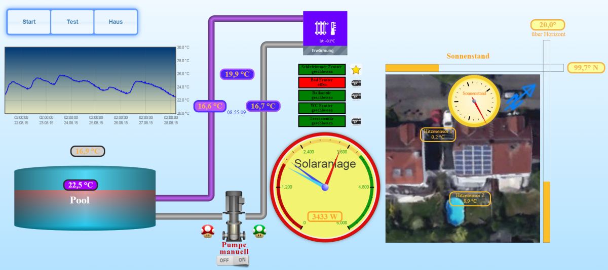

            Hier ist fast alles integriert was du haben möchtest:
            – Temperaturanzeige (Poolwasser, Vorlauf, Rücklauf und Außentemperatur)
            -- Leistung Solaranlage, Sonnenstand und Hitzesensoren
            -- Anzeige der Fenster (rot/gelb/grün - zusätzlich Änderung des Textes in offen/gekippt/geschlossen)
            -- Anzeige der Lüftungsempfehlung (Vergleich absolute Feuchte innen und außen) als Stern oder bullet
            -- Schalten von Aktoren (Poolpumpe)
            -- Starten von Programmen (Poolsteuerung start; Poolsteuerung stop) grüner und roter Pilz
            -- Einbindung eines flot-charts zum Temperaturverlauf
