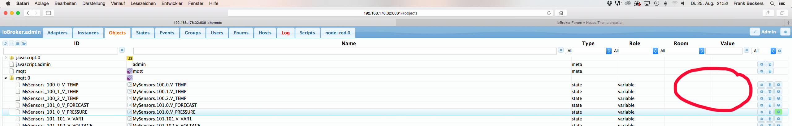

    ich versuche den MQTT Adapter zu nutzen um ein MySensors Netzwerk an ioBroker anzuschliessen.
    Dazu habe ich einen mosquitto 1.4.3 im Einsatz, welcher per Bridge Definition den MySensors MQTT Gateway "spiegelt". Falls jemand etwas ähnliches machen möchte, hier schon mal die Definitionen dazu:
    root@raspberrypi:/etc/mosquitto/conf.d# cat mysensors.conf
    connection mysensors-MQTT-gateway
    address 192.168.178.66
    cleansession true
    topic # in 0 MySensors/ MyMQTT/

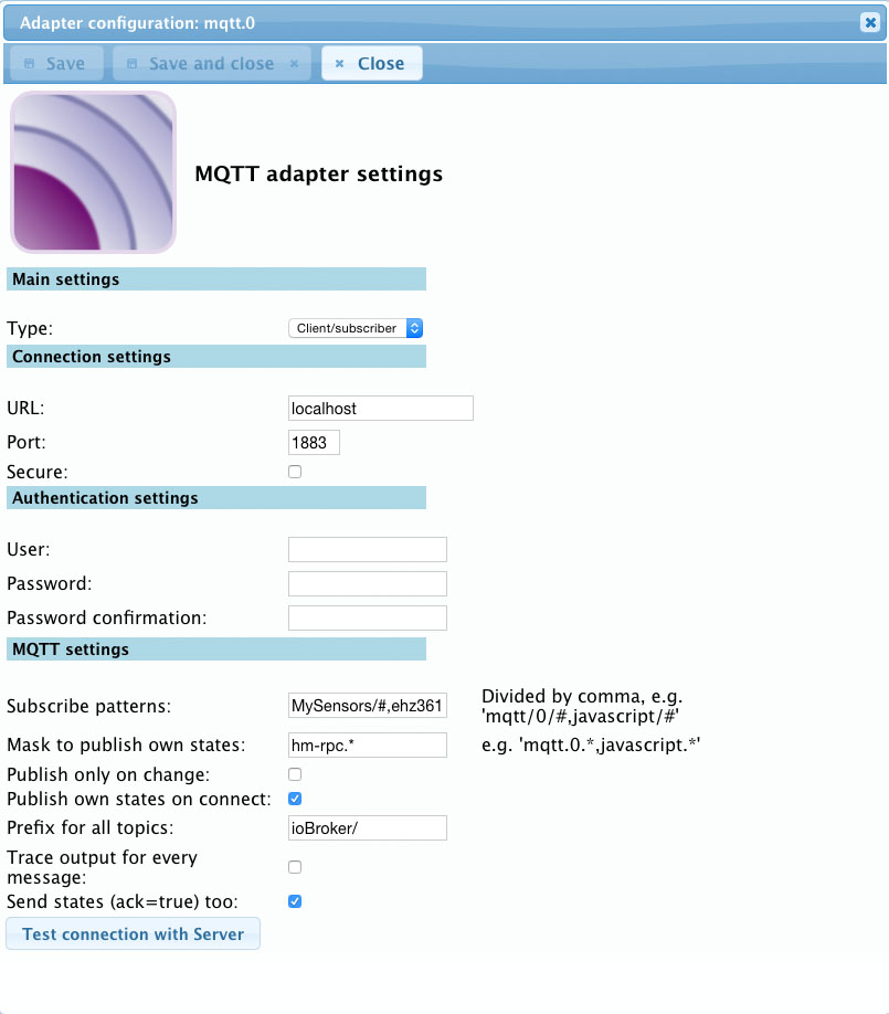

    Die MQTT Adapter Einstellungen sind wie folgt:
    Auch kommen die Daten in den Events korrekt an:
    Aber unter den Objekten haben die entsprechen Daten keine Value's.
    Somit kann ich keine Historie anlegen, oder die Objekte direkt in vis benutzen.
    Müsste ich nicht direkt innerhalb der Objekte auf die Inhalte zugreifen können? Wo ist hier mein Denkfehler?

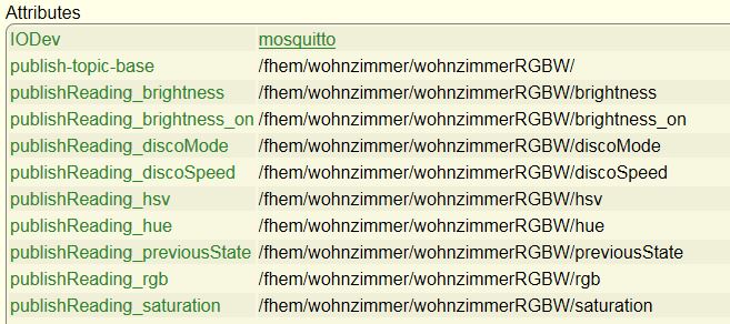

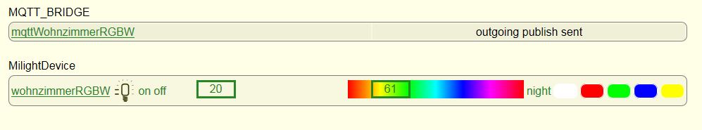

                      Ich habe auf die neue Version geupdatet. Klappt leider immer noch nicht. Ich beschreibe mal genau was ich gemacht habe, damit Du es besser nachvollziehen kannst.
                      MQTT_BRIDGE für milightDevice (->RGBW Stripe)

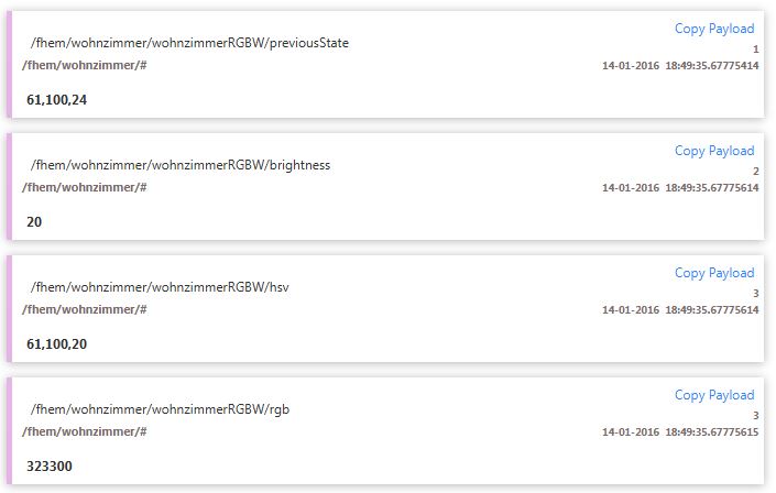

                      Alle Readings die auf die entsprechenden Topics gepublished werden.
                      Blick mit MQTT.fx auf Mosquitto -> sieht alles gut aus.

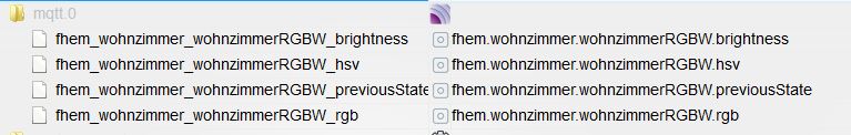

                      Zustände wie sie von ioBroker erzeugt werden -> sieht auch gut aus, aber
                      die Objekte werden nicht in der gewünschten Baumstruktur angelegt.

                                          @Bluefox: Super, vielen Dank! Alle Objekte werden in der richtigen Struktur angelegt. Bin begeistert, das spart mir richtig viel arbeit :P
