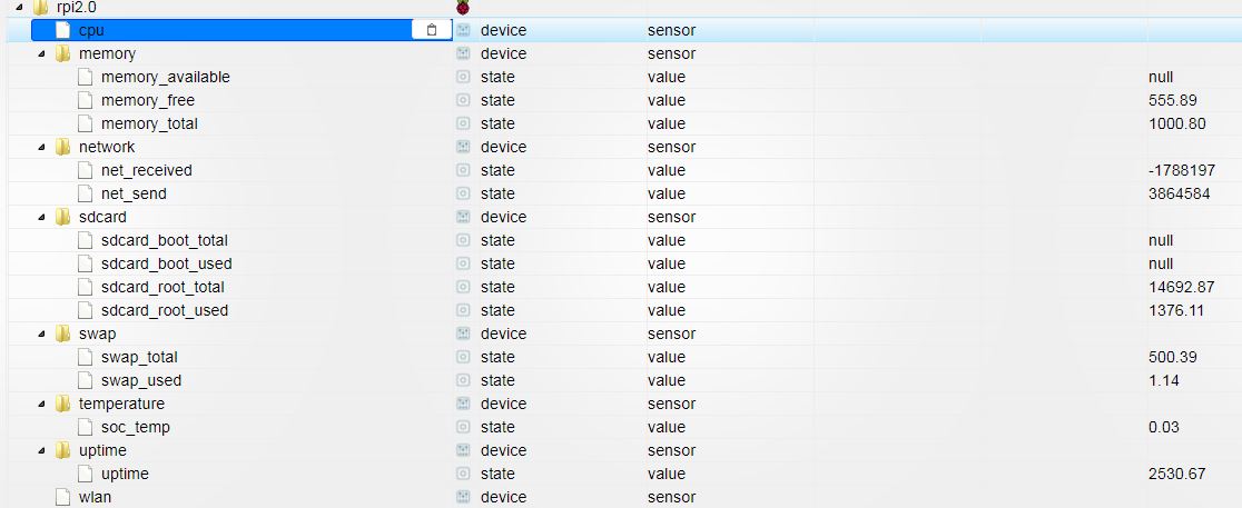

    Добрый день.
    Поставил ioBroker на Armbian (Orange Pi PC), через````
    armbianmonitor -r
    В ioBroker установил драйвер rpi2.0\. В объектах почти все данные появились
     ![5355_rpi2.jpg](/assets/uploads/files/5355_rpi2.jpg)
    , но логи забиты ошибками
     ![5355_rpi2-log.jpg](/assets/uploads/files/5355_rpi2-log.jpg) .
    Как поправить?
    • BluefoxB Offline
      BluefoxB Offline
      Пробовал https://github.com/PrinzEisenherz1/iobroker.opi ?
      RPI2 должен работать только с raspberry

                      В итоге проблема нашлась. У меня стоит armbian и в нём вывод некоторых команд (например free или meminfo) отличается от обычных ubuntu/debian.
                      https://github.com/PrinzEisenherz1/ioBr … i/issues/4
