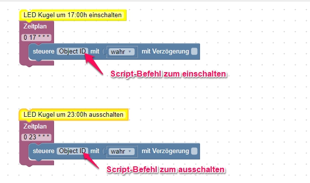

      Jetzt muss ich zunächst einmal etwas raten
      Du hast einen Befehl für das Einschalten und einen anderen Befehl für das Ausschalten, wenn ich das richtig aus deinem Script ableite
      Also kein "toggle" (der gleiche Befehl schaltet abwechselnd ein-aus-ein-aus).
      Und diese Befehle werden wie der Knopf einer Fernbedienung entweder gedrückt oder nicht - kennen also nur den Zustand "An"
      Dann würde ich zwei weitere Scripte anlegen (siehe Screenshot:
      1. Schalte um 17:00h die Kugel an- fertig!
      2. Schalte um 23:00h die Kugel aus - fertig!
      Ganz gleich was Du vorher, nachher oder zwischendurch mit den Kugeln machst, diese Scripte werden nun gnadenlos um 17:00h bzw. 23:00h ausgeführt!
      Sauberer wäre es, wenn Du den aktuellen Status der Kugel auslesen könntest, dann würdest Du mit einer "Falls- Dann" Einschränkung um 17:00h die Kugel nur Einschalten wenn diese noch nicht an wäre und auch um 23:00h die Kugel nur ausschalten wenn diese noch eingeschaltet ist.
      Ich hoffe das hilft.

        Hallo BBTown,
        ich habe das jetzt genau so gelöst, wie du es beschrieben hast. Vielen Dank, dass du dir so viel Mühe mit dem Bild und Beschreibung gemacht hast -> Top!
        :D
        VG
        Modjo
