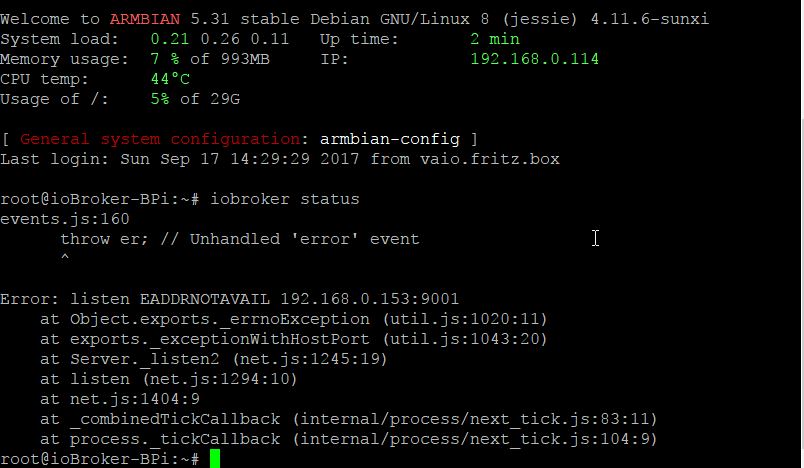

                              schneidy76
                              #43
                              ja gerade eben
                              Zugriff über den Browser habe ich nicht
                              iobroker status
                              ````in Putty gibt das hier aus
                               ![2631_2017-09-17_14_38_18-192.168.0.114_-_putty.jpg](/assets/uploads/files/2631_2017-09-17_14_38_18-192.168.0.114_-_putty.jpg)
                              Raspberry Matic (RP3), LIVE PV Monitoring mit Smartmeter, Poolsteuerung mit NodeRed, KNX Ausbau (ersetzt stückweise HM & klassische Installation), ioBroker Multihost (RP4 &RP2), Visu mit VIS
                              • eric2905E Offline
                                eric2905E Offline
                                eric2905
                                #44
                                Warum "iobroker status" und nicht "iobroker setup custom"?
                                Und warte noch ein wenig nach einem reboot. Der Raspi war erst seit 2 Minuten oben - evtl. hat er noch nicht alle Services gestartet.
                                Probiere bitte nochmal ein "iobroker setup custom" auf dem Slave.
                                Gruß,
                                Eric
                                  schneidy76
                                  #45
                                  jetzt scheint es zu laufen mit Setup auf dem Master und den Werten:
                                  0.0.0.0
                                  heißt das nicht "listen to all IPs"? :?:
                                  Jetzt aber noch mal, wo soll ich nachschauen wegen der Ablage?
                                  > Welches Repository / welchen Verwahrungsort hast Du eingestellt?

                                        #48
                                        Vorsicht. Ich denke, das mit 0.0.0.0 gehört da nicht hin - das hat, so wie ich es verstehe, nichts mit „auf alles hören“ zu tun, sonder mit „wo ist die DB“.
                                        Und da kann 0.0.0.0 nicht funktionieren…. hatten wir vorhin schon. Sobald da die richtige IP drin stand, lief es ja.
                                        Gruß,
                                        Eric
