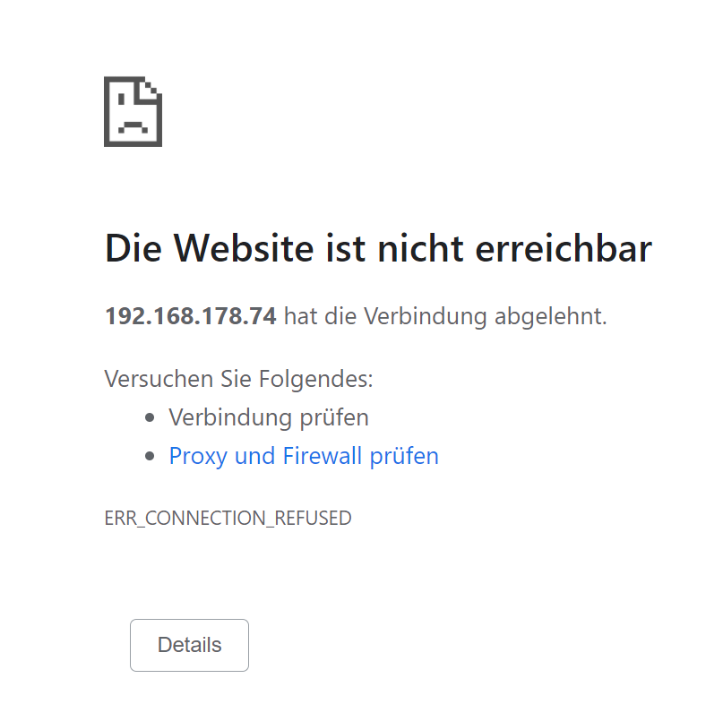

    seit gestern funktioniert der Zugriff über die Weboberfläche nicht mehr und auch die Alexa-Sprachkommandos über ioBroker tun nicht mehr.
    Wenn ich mir in einer Konsole den Status anschaue, sehe ich folgendes:
    node -v
    Liefert: v12.22.2
    ioBroker stop
    ioBroker start
    sowie ein Reboot des Servers haben auch nicht geholfen.
    Habt Ihr eine Idee, was ich noch tun kann?

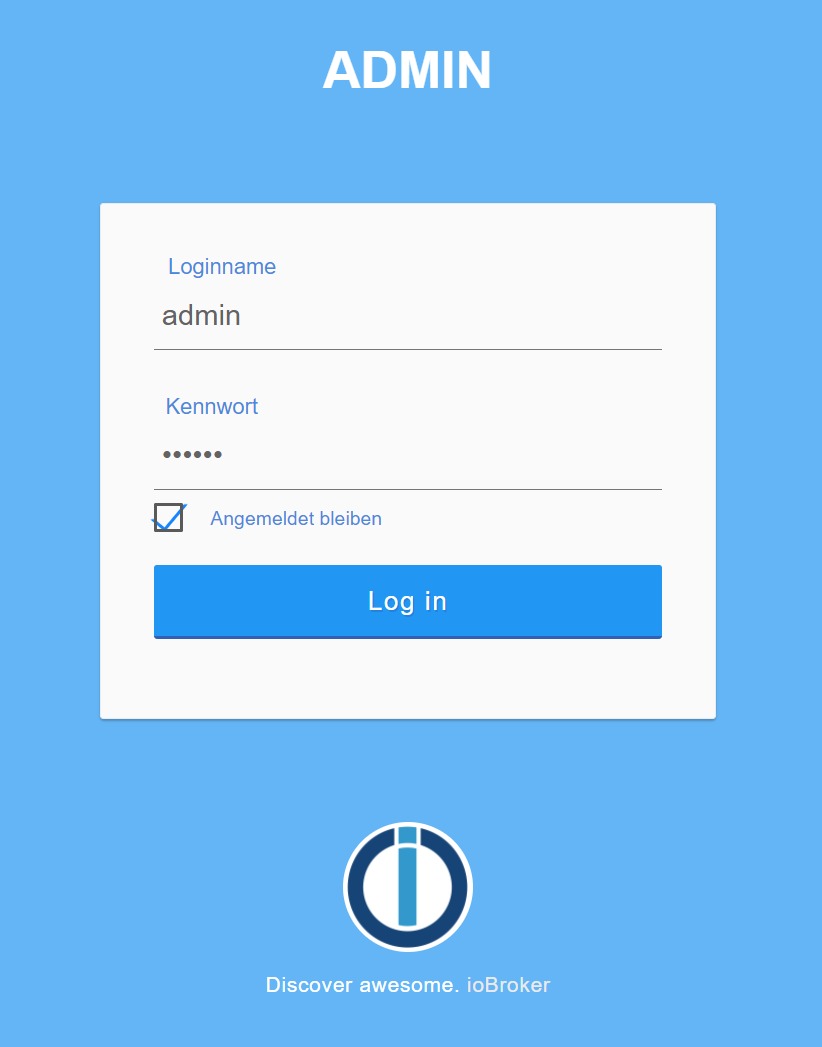

        vielen Dank für deine schnelle Hilfe!
        Damit konnte ich den ioBroker wieder dazu bringen, auf Alexa-Befehle zu hören.
        Die ioBroker.vis GUI auf meinem Android-Tablet wird auch wieder angezeigt.
        Merkwürdigerweise kann ich mich nicht per Admin am Frontend anmelden.
        Wenn ich hier auf "Log In" drücke, erhalte ich folgende Fehlermeldung:
        Hat jemand eine Idee, wie ich wieder in die Konfigurations-GUI komme?
        Viele Grüße
        Markus

          @iomarkusbroker was sagt iobroker list instances und iobroker list adapters?

            Hallo @homoran
            die beiden Kommandos ergeben Folgendes:
            markus@Jarvis4:/opt/iobroker/iobroker-data/backup-objects$ iobroker list instances
