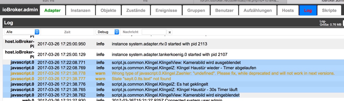

                              Hier der Fehler im LOG :
                               ![1121_2017-03-26_17-54-14.jpg](/assets/uploads/files/1121_2017-03-26_17-54-14.jpg)
                              Das hier was falsch läuft sehe ich aber was ist es ? TTS habe ich nicht installiert, deshalb ist es klar, aber der andere Fehler ?~~
