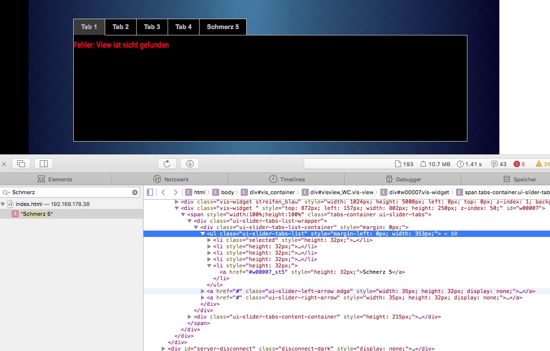

      Habe mir das mal angesehen und konnte den Fehler reproduzieren.
      Da wird eine Breite falsch gesetzt:
      Das Widget heißt bei mir w00007 und die Breite ist fälschlicherweise mit 353px (blauer Kasten) im Code angegeben.
      Ich habe also einfach die Anweisung durch neuen CSS Code 100% (Brauner Kasten) im Reiter CSS übersteuert:
      #w00007 ul.ui-slider-tabs-list {
          width: 100% !important;
      ````Dann geht es. Es bleibt aber trotzdem ein Bug.

                      Beim herum experiementieren mit der Zeilenlänge, habe ich gesehen, dass die Pfeile zum Scrollen automatisch kommen, wenn die Tab-Liste größer ist, als die Zeile.
                      Ach übrigens der Tipp von Pix hat geklappt:
                      @pix:
                      Die Datei, die ich abändern musste, ist hier zu finden:
                      /docker/iobroker_mount/iobroker-data/files/vis/widgets/tabs/styles/jquery.sliderTabs.css
                      Die abgeänderte Funktion sah dann so aus:
                          .ui-slider-tabs-list{
                              padding: 0;
                              margin: 0 0 0 0;
                              list-style: none;
                              width: 100% !important;      <-- Zeile ergänzen
                      Anschließend musste ich ioBroker (bzw. den Docker-Container) neustarten. Anderes hatte ich es nicht geschafft, dass die Änderungen wirksam wurden.
