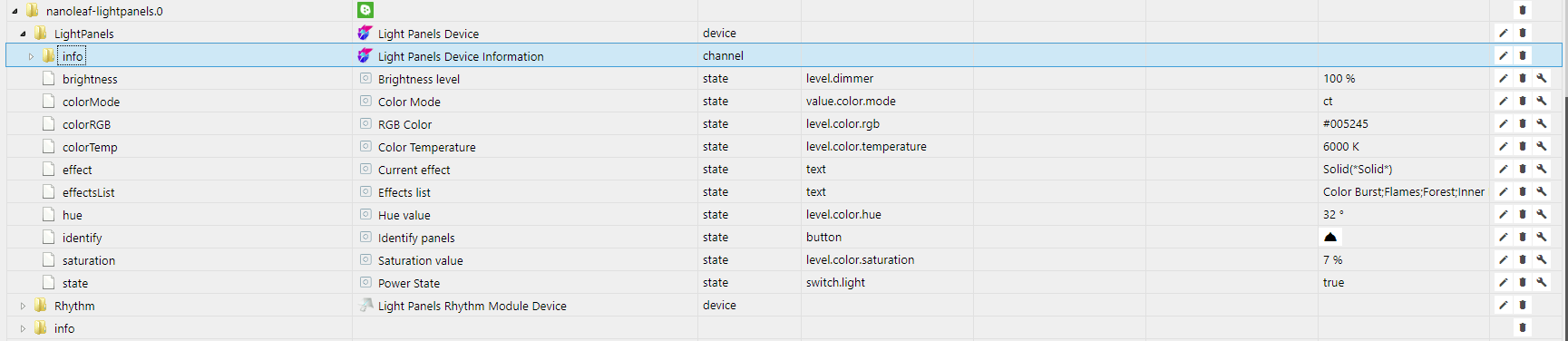

                gestern kam meine Nanoleaf Aurora und habe sie auch sofort in den ioBroker übernommen.
                Szenen mit dem Szenen-Adapter funktionieren soweit. Trotzdem bleiben ein paar Fragen offen, und einiges krieg ich auch nicht hin.
                • Dummerweise hatte ich zum Test nur 1 Panel angeschlossen und den Nanoleaf-Adapter installiert, um mich da mal einzuschießen. Als ich dann den Rest (insgesamt 15 Panel) aufgehängt und angeschlossen habe, änderte sich in den Objekten nichts weiter. Ist das richtig so, dass man die einzelnen Panels mit ioBroker nicht ansteuern, so wie es z. B. bei der HUE ist?
                (für 15 Panels nur ein gemeinsamer Wert vorhanden)
                 ![8695_nanoleaf2.png](/assets/uploads/files/8695_nanoleaf2.png)

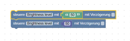

                • Ich kriege es nicht hin, die Nanoleaf über Blockly zu steuern. (Mit dem Szenen-Adapter gehts).
                Z.B. Dimmen geht nicht als Zahl und auch nicht als Text.
                 ![8695_nanoleaf.png](/assets/uploads/files/8695_nanoleaf.png)
                  Du kannst über den Adapter nicht jedes Lichtpanel einzeln steuern. Die Eigenschaften für Hue, Saturation und Helligkeit bzw. RGB-Color gelten immer für alle Panels an einem Controller. Mehr kann die API da auch nicht. Wenn du die Panels einzeln ansteuern willst, solltest du die nanoleaf-App nutzen und dort alles so einstellen, wie du es haben willst, statisch oder animiert als Szene in nanoleaf abspeichern. Über den Namen der Szene kannst du dann in ioBroker diesen Effekt auswählen (Datenpunkt Effect). Letztendlich so wie du die Panels über die App bedienen würdest, wenn mal alle Szenen und Effekte angelegt worden sind. Das Erstellen von Szenen würde die API prinzipiell zwar anbieten, aber das über ioBroker einzubinden macht recht wenig Sinn, weil das über die App viel einfacher geht.
                  Hauptzweck des Adapters ist die Bedienung der angelegten Szenen oder eben einfarbiges Leuchten (geht ja z.B. auch für die Farbtemperatur).
                  Mit Philips Hue nicht ganz zu vergleichen: bei Philips Hue bindet man die Bridge an, die wiederum mehrere einzelne Lampen ansteuert. Da siehst du dann natürlich jede Lampe einzeln in ioBroker. Bei den Lightpanels gehören aber alle Panel-Elemente zusammen zu einem Controller und sind eine Einheit (ein Gerät). Folglich siehst du nur das eine Gerät in ioBroker. 1 nanoleaf Lightpanels-Controller = 1 Gerät = 1 Adapter in ioBroker.

                  ` > Ich kriege es nicht hin, die Nanoleaf über Blockly zu steuern. (Mit dem Szenen-Adapter gehts).
                  Auch "Power State" mit einem Logikwert ein- oder auszuschalten krieg ich nicht hin.
                  Manuell in den Objekten den Wert zu ändern funktioniert `
                  Was meinst du mit "mit dem Szenen-Adapter gehst"? Du redest vom ioBroker Szenen-Adapter? Der macht aber auch nichts Anderes als Werte auf die Datenpunkte zu schreiben.
                  Wenn der Adapter mit den nanoleaf Light-Panels verbunden ist, sollte der Adapter unter Instanzen Grün sein (d.h. paired und verbunden ist der Adapter mit deinen Lightpanels?).
                  Dann solltest du durch Schreiben von Brightness im Objekt-Explorer auch die Panels steuern können. Über Blockly geht das analog.
                  Wenn die Lightpanels darauf nicht reagieren, dann zieh mal Stecker und starte den Controller der Lightpanels neu. Den ioBroker-Adapter dann auch neustarten. Manchmal hängt sich das Teil nämlich auf und dann geht gar nichts mehr (über die App dann übrigens auch nicht mehr, so kann man das recht gut prüfen, ob er wirklich richtig hängt).
                  Falls das immer noch nicht geht, müsstest du den Adapter mal auf Debug stellen und das Log anschauen bzw. posten. Normalerweise gehen die Befehle immer raus und es liegt nur daran, dass der Controller mal wieder zickt.
                  Grüße
                  Daniel

                    Zum Ansteuern der Nanoleaf: Ja, ich rede vom Szenen-Adapter von ioBroker. Im Szenen-Adapter kann ich fröhlich eine Szene erstellen, in der ich sämtliche Datenpunkte wie Brightness Level, Color Temperature, Power State etc. steuern kann.
                    Auch in der Struktur der Objekte kann ich manuell die Werte direkt eintragen, so dass sich bei der Nanoleaf was tut.
                    Als Blockly Script tut sich dagegen nichts. Weder sehe ich, dass sich in der Struktur in den Objekten die Datenpunkte ändern, noch sehe ich folge dessen natürlich an der Nanoleaf selbst auch keine Reaktion. Deshalb auch ein vorangegangener Screenshot, ob ich mit dem Wert etwas falsch mache, den ich übergebe.
                    Hier mal ein paar knappe Scripte komplett.

                        OK, wenn der Adapter grün ist und auch in der Objekt-Struktur die Panels reagieren, funktioniert der Adapter an sich auf jeden Fall normal und auch der Controller hängt nicht (sonst würde sich da gar nichts tun).
                        Das mit deinem Blockly scheint mir eher ein Problem des Triggers zu sein.
                        Ich würde die Tasten der Homematic-Fernbedienung anders triggern, z.B. so:
                        So frage ich die Tasten meiner HM-FB ab (geht für Long-Press wie für Short-Press).
                        Das "steuere Power State mit…" oder "steuere Brightness mit 50" geht auf jeden Fall so. Ich mache das auch so (ist ja Standard).
                        Ansonsten packe mal ein einzelnes Blockly "steuere ... mit ..." in ein neues Blockly-Skript ohne Trigger. Sobald du es startest sollte sich was tun.
                        Das muss hier an deinem Trigger liegen.

                          tzzzzz so ein bescheuerter Fehler, das ärgert mich gleich.
                          Es lag tatsächlich am Trigger, obwohl ich so bereits mehrere Blockly-Scripts triggerte.
                          So kann ich in dem kleinen Rahmen, was ich bisher gebastelt habe sagen, dass der Nanoleaf-Adapter wunderbar hinhaut.
                          Vielen Dank für deine Hilfe und ganz besonders für den Adapter. :)
