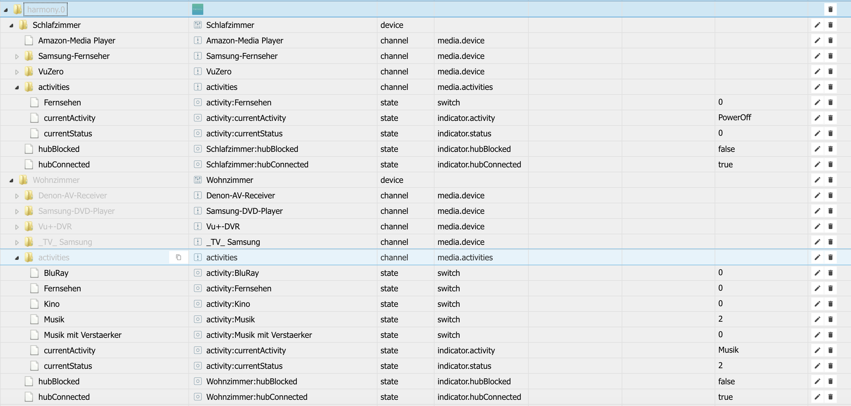

                      Damit schalte ich dann meine zuvor in der Harmony erstellten activity, diese hier
                       ![3822_harmony_acktivity.png](/assets/uploads/files/3822_harmony_acktivity.png)

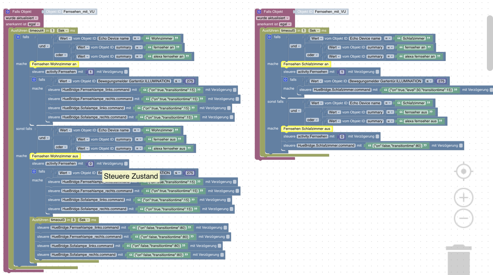

                      Dann habe ich noch die eigentlichen Blocklys erstellt, diese füge ich hier als Textdatei ein, weil die zu lang sind. Das ist ein Blockly-Export und kann wieder importiert werden.
                      Das hier ist das Blockly für Alexa
                       ![3822_alexa_blockly.rtf](/assets/uploads/files/3822_alexa_blockly.rtf)
                       ![3822_alexa_blockly.png](/assets/uploads/files/3822_alexa_blockly.png)

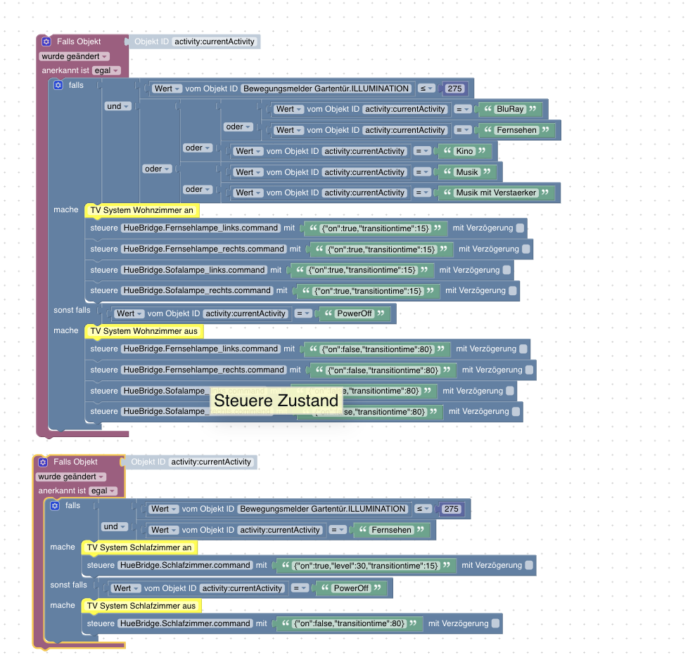

                      Und das hier ist das Blockly für die Fernbedienung
                       ![3822_fernbedienung_blockly.rtf](/assets/uploads/files/3822_fernbedienung_blockly.rtf)
                       ![3822_fernbedienung_blockly.png](/assets/uploads/files/3822_fernbedienung_blockly.png)
                      In diesen Blocklys ist noch eine Schaltung für HUE Lampen in Abhängigkeit mit der Helligkeit draussen. Es wird beim einschalten geprüft wie hell/dunkel es draussen ist und gegebenenfalls das Licht mit eingeschaltet. Beim ausschalten lasse ich das Licht (wenn es dunkel sein sollte) noch mal kurz einschalten und dann langsam runter dimmen, dann steht man nicht gleich im dunkeln wenn man das Wohnzimmer verlassen möchte.
                      Im Schlafzimmer lasse ich das Licht direkt ausschalten.
                      Die Blocklys müssen dann nur an die eigenen Geräte (Echos) und event. Lampen/Lichtsensor und Harmony activity sowie ECHO Namen angepasst werden.
                      Vielleicht hilft es Dir…
                      Das ganze dient nur als Vorschlag für Dich.
