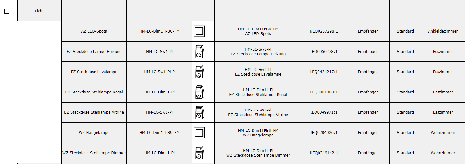

    ````Nun möchte ich gerne auch die Lichter von Milight mit dran hängen.
    Als Beispiel habe ich den Datenpunkt milight.0.zone4.state mit einem Raum und Gewerk versehen.
     ![1525_1.png](/assets/uploads/files/1525_1.png)
    Leider wird dieser Kanal nicht zu den anderen hinzugezählt (Anzahl aller Lichter). Dort erscheinen nur die Lichter aus Homematic

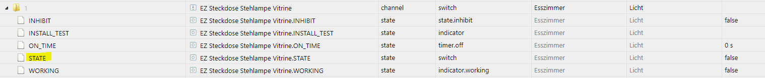

    Liegt es daran, dass bei den Homematic-Geräten STATE groß geschrieben ist
     ![1525_4.png](/assets/uploads/files/1525_4.png)

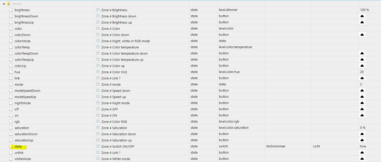

    und bei Milight klein (state)?
     ![1525_5.png](/assets/uploads/files/1525_5.png)

      Ein zusätzlicher Selektor ist erforderlich
      var cacheSelectorMi = $('state[id=*.state](functions=Licht)');
      Die Schleife ist um cacheSelectorMi.each() zu erweitern und ein zusätzlicher Trigger cacheSelectorMi.on() muss erstellt werden.
      Falls Du keine Hue-Lampen hast, genügt es, den Hue-Selektor zu ändern
      var cacheSelectorHue = $('state[id=*.state](functions=Licht)');

              @baluderbär:
              Die LED-Stripes von Milight bleiben nun allerdings an. Kann man die irgendwie auch mit ausschalten? `
              In Blockly gibt es den $Selector nicht. Mit Javascript geht es (nicht getestet).
              const idAllOff = '...'; // ID des Tasters für ALLE Lichter aus
              const miLicht = $('state[id=*.state](functions=Licht)');
              on({id: idAllOff, val: true}, function() {
                 miLicht.each(function(id, i) {
                    setState(id, false);  // Licht aus

                Hallo Paul,
                danke, es funktioniert super.
                Kann ich die beiden Skripte kombinieren, dass alle Lampen (Homematic und miLight) mit einem Klick auf den Taster ausgehen?

                  Vorschlag (nicht getestet):
                  const idAllOff = 'hm-rega.0.333xx'; // ID des Tasters für ALLE Lichter aus
                  const hmLicht = $('channel[state.id=*.STATE](functions=Licht)');
                  const hmDimm = $('channel[state.id=*.LEVEL](functions=Licht)');
                     hmLicht.each(function(id, i) {
                     hmDimm.each(function(id, i) {
                        setState(id, 0);  // Licht aus
