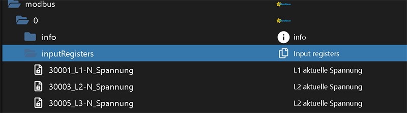

    der Modbus Adapter in der Jetzigen Form lässt es nicht mehr zu einen Client ID zu benennen, so dass man bei mehreren z.B. Stromzählern eine saubere Baum/Datenstruktur erhält.
    Jedenfalls habe ich in der jetzigen Version keine Möglichkeit gefunden, wo ich sagen kann in welchen Unterordner der die Datenpunkte ablegt.
    Bei mir sieht das so aus:
    Ich hätte gerne, dass die Struktur so aussieht:

      @Purecut sagte:
      Hat es nie gegeben.
      Ggf. Kan man hier Namen vergeben, aber ansonsten wird nach Instanz, dann nach Art der Register, den Client-IDs und den Registern strukturiert
      EDIT:
      Ich sehe gerade hier
      Wenn man nicht mehrere Client-IDs aktiviert sieht es aus wie bei dir

        OK wenn ich den Punkt mehrere Client IDs aktiviere, dann steht dort eine 1, 2 3 etc.
        Einen Namen dafür kann man nicht vergeben?

            Ich sehe schon kann man nicht. Das Feld Client-ID lässt nur Zahlen zu.
            • P Purecut
              @Purecut sagte:
              Ich sehe schon
              Ich auch
              @Purecut sagte:
              Das Feld Client-ID
              Da darfst du auch nie nicht etwas ändern!!!
              IDs sind in der internen Datenbank eindeutig vergeben!
              Dazu ist das Feld "Name"!!!
              Außerdem ist die Client-ID die im Gerät eingestellte Geräteadresse.
              Aber auf der Hierarchieebene kann ich auch im Expertenmodus keinen Namen eingeben.
              Das wäre möglicherweise ein issue wert.
