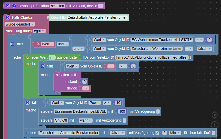

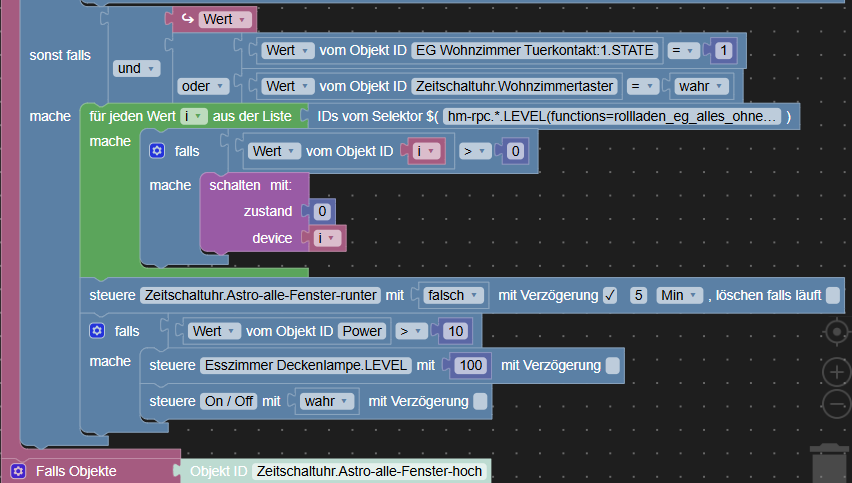

    ich habe folgendes Problem:
    Meine Rollos (HmIPw) fahren morgens alle hoch/ Abends alle runter. Wenn die Rollos komplett oben/ unten ist, funktioniert es. Sobald der Wert nicht 0 oder 100 ist, fahren die Rollos nicht runter/hoch. Ich habe bereits das größer/kleiner Zeichen benutzt, aber es will nicht funtionieren. Woran könnte es dann liegen?

      @jwerlsdf Was steht denn in der function schalten?
      Wofür eine function?
      Warum nicht direkt Schreibe/steuere-Block?

        ich habe auch an vielen Stellen und, oder Verknüpfungen mit Wert von xy gehabt. Diese machten dann oft Probleme. Und oder habe ich dann geändert auf Variable. Zuerst Wert von xy in Variable schreiben und dann damit das und, oder machen. Hat wohl irgendwas mit asynchron zu tun.
        Gruß Udo
