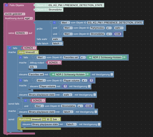

    Hallo liebe Community,
    ich suche für den Sonos-Adapter ein Blockly-Skript mit folgender Funktion:
    Sobald eine Bewegung erkannt wird, soll – unabhängig davon, was zuvor auf dem Sonos-Player gespielt worden ist und auf welcher Lautstärke – automatisch ein bestimmter Radiosender gestartet und eine fest definierte Lautstärke eingestellt werden.
    Die Lautstärke lässt sich problemlos setzen, allerdings funktioniert das Starten des gewünschten Radiosenders nicht wie erwartet. Der Sender wird entweder gar nicht abgespielt oder der vorherige Inhalt läuft weiter.
    Hat jemand ein funktionierendes Beispiel oder einen Hinweis, wie man den Radiosender korrekt über Blockly bzw. aktiviert?
    Vielen Dank vorab für eure Unterstützung!
    • T Takahara

        Takahara
        Hallo @paul53
        vielen Dank für deine Rückmeldung.
        Zur Erläuterung: „Stromstärke“ ist in meinem Fall eine Variable eines Shelly-Geräts in einem Nebenraum – konkret vom Fernseher. Wenn dieser eingeschaltet wird und das Radio noch läuft, soll das Radio nach 45 Sekunden entsprechend ausgeschaltet werden. Daher auch der Trigger über die Strommessung.
        Richtig verstanden: Im Party-Modus soll gar nichts passieren.
        Grundsätzlich möchte ich das Radio bzw. den Radiosender über den Präsenzmelder steuern. Das heißt:
        • Wenn Präsenz erkannt wird, soll ein bestimmter Radiosender gestartet werden (inkl. definierter Lautstärke).
        • Wenn der Raum verlassen wird, soll das Radio 45 Sekunden später wieder ausgeschaltet werden.
        Das Ein- und Ausschalten an sich bekomme ich grundsätzlich hin. Mein Problem im Blockly-Skript ist jedoch, dass ich es nicht schaffe, im Sonos-Adapter den Radiosender korrekt zu setzen. Genau an diesem Punkt hänge ich aktuell.
        "Binary play/pause state" ist steuerbar und started bzw. stopped die Musikwiedergabe.
        Vielleicht hast du ja einen Tipp, wie man den Sender im Sonos-Adapter richtig übergibt bzw. welchen Datenpunkt oder welches Format man verwenden muss.
        paul53P ste_gleiS 2 Antworten Letzte Antwort

            @Takahara sagte in Sonos Adapter // Radiosender // Lautstärke:
            Hallo
            Als erstes musst du in der Sonos-App den Radiosender als Favorit anlegen.
            Im Adapter unter dem Datenpunkt :
            sonos.0.root.xxx_xxx_xxx_xx.favorites_list
            sind dann alle deine Favoriten.
            Mit dem Datenpunkt:
            sonos.0.root.xxx_xxx_xxx_xx.favorites_set
            wählst du deinen gewünschten Radiosender und steuerst die Sonos-Box.
            Hier ein Auzug aus meinem Blockly.
            T madingM 2 Antworten Letzte Antwort
            • ste_gleiS ste_glei
              Hallo
              Mit dem Datenpunkt:
              Takahara
              Hallo @ste_glei,
              der Datenpunkt sonos.0.root.xxx_xxx_xxx_xx.favorites_list beinhaltet mehr als nur einen Radiosender:
              Somit funktioniert aus meiner Sicht das Blockly Script nicht, da der DP favorites_set bereits den Wert "NDR 2 Schleswig-Holstein" hat.

                Lässt sich der Sender über die SonosApp einschalten?
                Ich hatte es schon mal, dass ein Sender umbenannt wurde und dann nicht mehr funktioniert hat:
                • ste_gleiS Offline
                  ste_gleiS Offline
                  ste_glei
                  So mal einen Selbstversuch gestartet.
                  Blockly:
                  ergibt:
                  Also hat deine Logik vielleicht einen Fehler
                  T 1 Antwort Letzte Antwort

                      Takahara
                      @ste_glei sagte in Sonos Adapter // Radiosender // Lautstärke:
                      Blockly:
                      ergibt:
                      Ist es eine Vorbedingung, dass der Datenpunkt sonos.0.root.xxx_xxx_xxx_xx.favorites_list nur einen Radiosender bzw. Sonas Radio beinhalten darf?
                      ste_gleiS 1 Antwort Letzte Antwort

                        ste_glei
                        nein, bei mir sind auch mehrere Favoriten in der Liste. Einfach aus der Liste den Sender kopieren (aufpassen auf das Leerzeichen davor).
                        Ich würde nach der Prüfung mal einen DEGUG-output mit "SONOS" setzen und schauen ob deine Prüfung auch ein "wahr" ausgibt.

                          Takahara
                          @ste_glei sagte in [Sonos Adapter // Radiosender // Lautstärke]
                          Wenn ich die Wenn-Prüfung heraus nehme, scheint es zu funktionieren.
                          Das würde ich aber gern verbessern, da der Radiosender nicht nochmals einstellt werden muss, wenn er bereits eingestellt worden ist.
                          Wie meinst du das mit DEBUG-output mit "SONOS im Detail?

                            ste_glei
                            Der Datenpunkt "favorites_set" wird bei Änderungen (z.B. Sonos App oder Sprachsteuerung nicht aktualisiert. Deshalb jedes mal neu setzen ohne Prüfung.
                            Anstatt "test" deine Variable Sonos damit du siehst ob wirklich "Wahr" rauskommt
                              Takahara
                              Ich habe jetzt folgendes Blockly Script:
                              Und folgende Protokolleinträge. Soweit ich es erkennen kann, ist die Wenn-Bedingung nicht erfüllt.
                              Was mir nicht klar ist, warum ich die interne Variable SONOS an den debug Output hänge?
                              Diese Variable ist wahr und wird auch korrekt gesetzt, da der Sonos Lautsprecher entsprechend EIN und wieder AUSGESCHALTET wird.
                              Danke für deine Hilfe.
