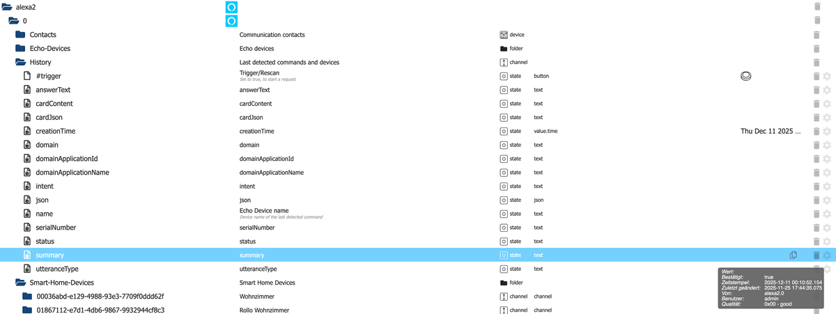

        bin auf Version 3.27.4 und mein DP bleibt leer.
        • arteckA arteck
          meinst du den ?
          alexa2.0.History.summary
          der ist immer noch da

          @arteck
          jaa bleibt aber immer leer!

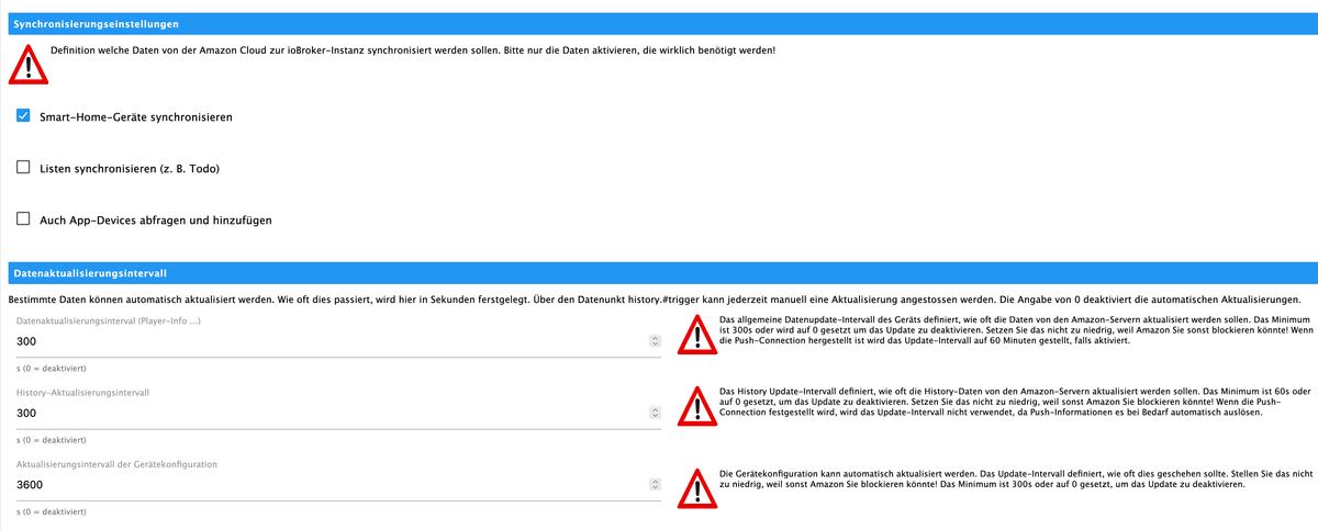

            Bei mir geht es mit diesen Einstellungen:
            Ich nehme an der eine Haken wird es sein

              Hab beide Haken aktiviert Neustart aber das Feld bleibt leer ..
              Seit ihr auf der gleichen Version ?
              Nachtrag hab den DP gelöscht dann kam er neu und nun gehts so halb es steht nur die Hälfte drin 😬🤣

                        @kaiserm Nichts löschen,
                        ich vermute man muss diese Option im Adapter setzen:
                        Dr. BakteriusD 1 Antwort Letzte Antwort
                        • BananaJoeB BananaJoe
                          Dr. BakteriusD Offline
                          Dr. Bakterius
                          @BananaJoe sagte in kein summary mehr in Alexa?:
                          So ist es!

                            Habe die Option gesetzt. Nun geht es wieder einigermaßen.
                            Leider um ca. 2 Sekunden zeitverzögert.
                            Aber es funktioniert wenigstens wieder.
                            Many thanks!
