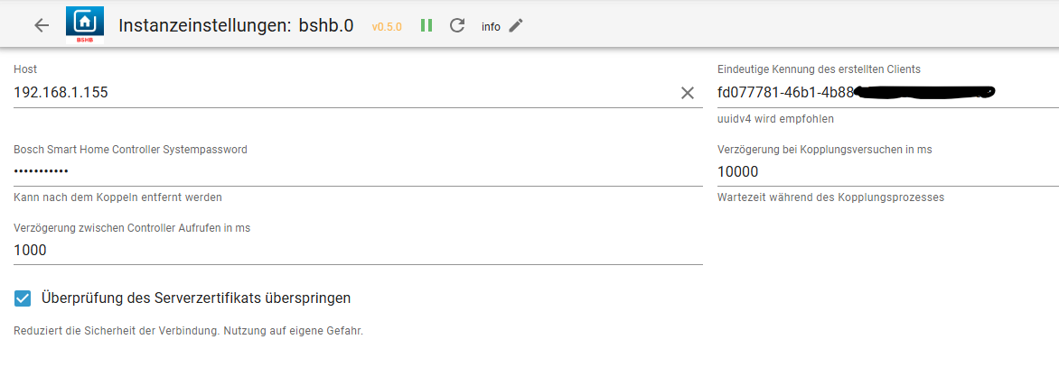

    Konfiguration des Adapters:
    Die "eindeutige Kennung" habe ich über den empfohlenen UUID4 Generator erzeugt und reinkopiert.
    IP Adresse ist überprüft und korrekt, keine Leerzeichen davor/dahinter.
    Passwort ebenso überprüft und korrekt.
    Am BSH Controller v2 habe ich die Taste gedrückt, bis die LED gelb blinkt.
    Dennoch will der Adapter kein pairing durchführen:
