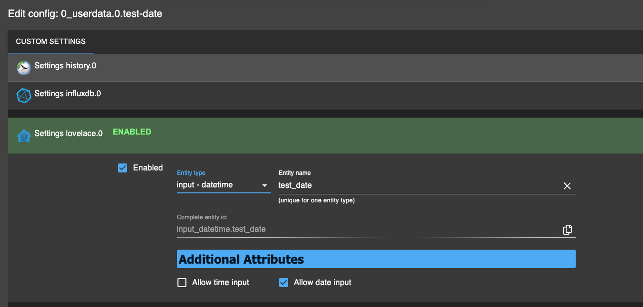

      @m1k3f15h Userdata als input-xxx definieren, so z.B.:
      EDIT: input - boolean gibt es natürlich auch.
      m1k3f15hM 2 Antworten Letzte Antwort
      • FernetMentaF FernetMenta

        @fernetmenta Super Danke
        Das werd ich bei Zeiten mal testen :)

          @fernetmenta Funktioniert perfekt danke :)
