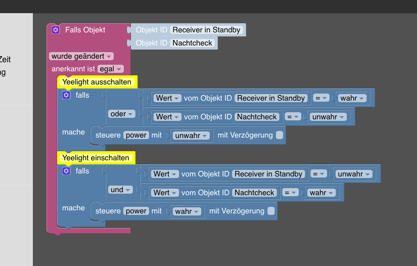

                                    Ich wollte mich mal bei euch bedanken für die Tipps/Hinweise, konnte so meine Yeelight LED Strip Steuerung hinter dem TV optimieren/erweitern.
                                    Ich habe ein Objekt "Astrocheck" erstellt unter "javascript.0" das ich über das Script "Astrocheck" mit true oder false steuere..
                                    ! Blockly Code hierzu…

                                    Dann habe ich ein Script erstellt das auf den Receiver Standby Wert und dem Astrocheck Wert triggert.
                                     ![17691_yeelightsteuern2.png](/assets/uploads/files/17691_yeelightsteuern2.png)

                                                        <value name="VALUE"><block type="logic_boolean" id="LmB+bfCyl5B)M0BX)v?#"><field name="BOOL">TRUE</field></block></value></block></statement></block></next></block></next></block></next></block></statement></block>
                                    Funktioniert mit euren Tipps perfekt und ich bin wieder mehr als zufrieden.
                                    Und dazu habe ich gelernt wie man eigene Objekte erstellt und diese über 2 Scripte übergeben kann… das ist seeehr hilfreich um nicht in jedem Script das gleiche abzufragen.
