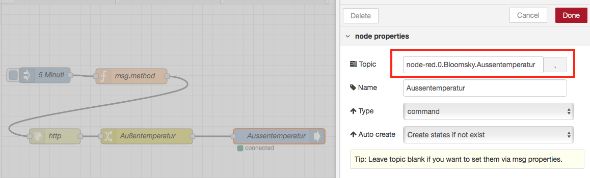

      Dieser Flow erstellt mir bereits die gewünschten Objekte im IoBroker und liefert die Werte bis zum IoBroker Node.
      Mein leztes Problem sind die Werte, welche nicht übernommen werden. Ich habe bereits mit einem Change Node versucht den String in andere Formate zu ändern, aber beim Objekt ist bisher noch nichts angekommen.
      Daher die Frage: Wie bekomme ich die Werte zu den IoBroker Objekten?

        Also ich hab dir mal als Beispiel nur für die Außentemperatur gemacht, den Rest solltest du hinbekommen.

        "type": "ioBroker out",
        "z": "a9a2a713.60106",
        "name": "Aussentemperatur",
        "topic": "node-red.0.Bloomsky.Aussentemperatur",

        Prinzipiell:
        Die function-nodes sind überflüssig, das kann man alles jeweils mit einer JSONata-Expression machen.
        Falls du doch lieber Function-node (FN) benutzen willst, hier ein paar Anmerkungen:
        FN sind recht ressourcenhungrig, weil sie jeweils in einer Sandbox laufen. Deshalb so wenige wie nötig in einem Flow einsetzen. In deinem Fall hättest du besser nur ein FN mit mehreren Ausgängen benutzen können.
        Beim ioBroker-out node musst du den kompletten Pfad (inkl. Instanz) angeben.
         ![3999_iobroker-out-node.png](/assets/uploads/files/3999_iobroker-out-node.png)
        Schönen Abend noch
        • H Offline
          H Offline
          hafo
          Vielen Dank für deine Hilfe und das Aufklären. Die JSONata-Expression Funktion kannte ich bisher nicht, auch der Ressourcenhunger der Funkions-nodes ist mir neu.
          • H Offline
            H Offline
            hafo
            @rewenode:
            Beim ioBroker-out node musst du den kompletten Pfad (inkl. Instanz) angeben. `

                      • R Offline
                        R Offline
                        rewenode
                        Nachtrag.
                        Natürlich kannst du in den Change-nodes mit JSONata-Ausdrücken arbeiten.
                        Allerdings musst du das in deinem Fall, wo ja der gewünschte Wert direkt adressiert werden kann, nicht.
                        JSONata ist eher was, wo der/die Ergebnis-Werte nicht einfach direkt adressiert werden können, oder man damit rechnen muss, dass sich das Object ändert oder man die Ausgabe erst zusammen basteln muss.
                        In deinem Fall kannst du ja immer direkt adressieren und dann auch die normale Javascript - Object - Adressierung verwenden.
                        Hier mal als Beispiel für die Luftfeuchte.
                        bzw. bei Leerzeichen oder beginnt mit Zahl (24hRain)
                        • H Offline
                          H Offline
                          hafo
                          Perfekt, nochmals vielen Dank. Nun kann ich mich um die nächste Baustelle kümmern.
                          Gruss
                          Hansjürg
                          • R Offline
                            R Offline
                            rewenode
                            @hafo:
                            ..Nachdem du das Funktionsnode derart verteufelt hast, habe ich mich gar nicht gewagt damit zu kommen . `
                            Da hast du mich missverstanden ;-) Ich meinte, man soll so wenige function nodes wie nötig in einem Flow haben. Mein allererster Vorschlag lief ja auf sowas hinauf (ist keine vollständige Umsetzung, hab mal nur debug nodes, statt der iobroker-out genommen):
                            "id": "f3d84dc6.6835d8",
                            "type": "tab",
