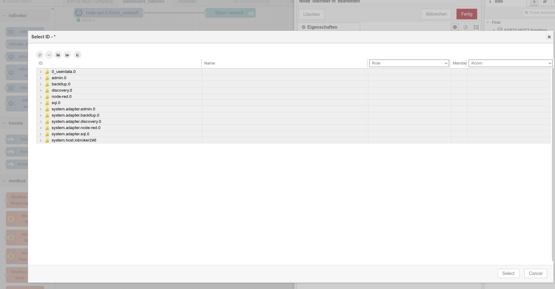

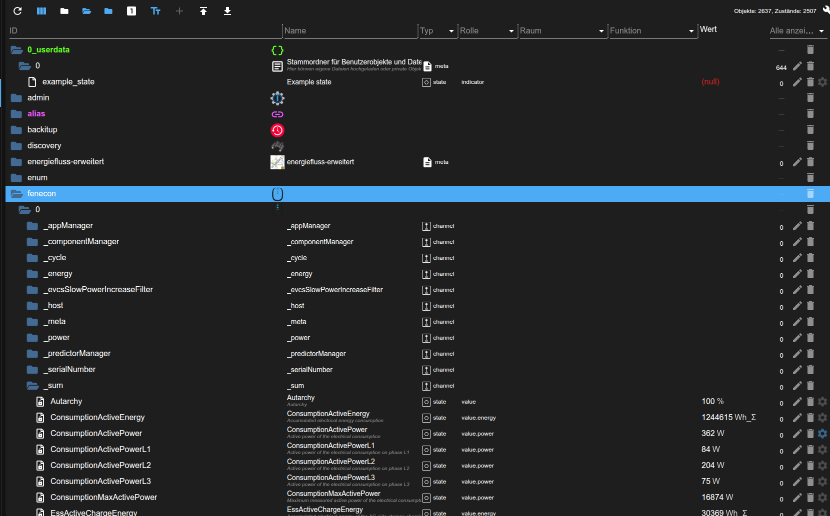

      Hallo, ich habe das Problem, dass mir in Nodered keine Objekte des Fenecon Adapters angezeigt werden.
      Es schein ein Berechtigungsproblem zu sein, beziehungsweise es muss an den Objekten in IOBroker etwas umgestellt werden. Kann mir hier jemand weiterhelfen, was hier anders eingestellt werden muss?
      Hier der ioBroker Objektbaum mit dem Fenecon Ordner
      Hier die Ansicht von Nodered mit einem "ioBroker in"-Node, dort werden leider keine Objekte des Ordners "Fenecon" angezeigt werden:
      posted in Node-Red
