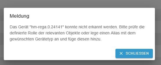

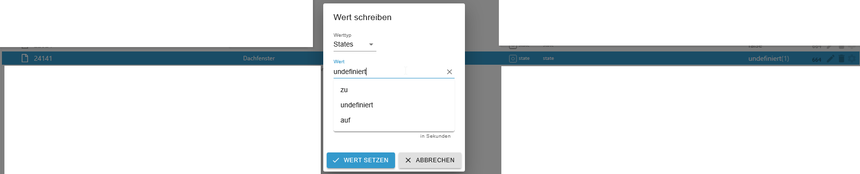

      @homoran Dann hoffe ich, dass das hier die richtigen Informationen sind:
        "_id": "hm-rega.0.24141",
        "type": "state",
        "common": {
          "name": "Dachfenster",
          "type": "number",
          "read": true,
          "write": true,
          "role": "value",
          "states": {
            "0": "zu",
            "1": "undefiniert",
            "2": "auf"
          "smartName": {
            "de": "Dachfenster",
            "smartType": "windowTilt"
          "min": 0,
          "step": 1,
          "max": 2
        "native": {
          "Name": "Dachfenster",
          "TypeName": "VARDP",
          "DPInfo": "",
          "ValueMin": null,
          "ValueMax": null,
          "ValueUnit": "",
          "ValueType": 16,
          "ValueSubType": 29,
          "ValueList": "zu;undefiniert;auf"
        "acl": {
          "object": 1636,
          "state": 1636,
          "owner": "system.user.admin",
        "user": "system.user.admin",
        "ts": 1761916834431
      Variablen, die nur true oder false werden können, funktionieren übrigens ohne Probleme.

    • Nutzung/Änderurng von Variablen als Gerät
      Re: BETA-TEST Neuer Amazon Skill "iobroker.assistant"
      Wir nutzen einige Systemvariablen von Homematic (Werteliste), die über iobroker an Alexa weitergegeben werden. Bisher konnte die Variable problemlos als Gerät ausgewählt und per Sprachbefehl verändert werden. In der dieser Version kommt jedoch diese Meldung: Fehler.jpg
      Variable:
      posted in Cloud Dienste
