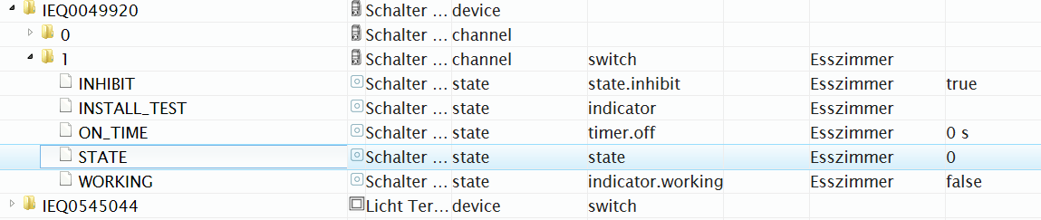

      Hallo Rainer,
      Hab ich, wie im Bild zu sehen ist, versucht. Leider ohne Erfolg. 😞
      Ich habe auch mal einen Wert bei Min: & Max: eingetragen. Kein positives Ergebnis.
