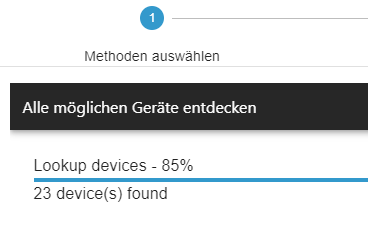

    • Gerätesuche hängt sich auf
      ich setze mich ganz frisch mit dem iobroker auseinander. Da ich beruflich doch einiges Vorwissen in Richtung Programmierung (SPS und Robotik) mitbringe, war der Einstieg nicht all zu schwer. Ich habe den iobroker inzwischen mehrfach installiert (hatte viel getestet, gespielt, kaputt-gespielt, etc...).
      Jetzt geht's an Produktivsystem, wo es nun leider hängt: Die Gerätesuche (Auswahl: "ping") hängt bei 85% fest und macht einfach nicht weiter.
      Der iobroker läuft auf einem QNAP TS231 P2 im Docker. Das QNAP hat die aktuelle Firmware 5.0.x
      Als Version hab ich latest-v8.x installiert.
      Die Gerätesuche (v3.1.0) kann ich nicht abbrechen oder stoppen - ich kann sie nur durch Beenden des Adapters "killen".
      Zur Netzkonfiguration:
      Meine FRITZ!Box hat die IP 192.168.10.1/24; das QNAP 10.220/24 und der iobroker ist via 10.223:8081 /24 (bridged) erreichbar (Einstellung: via https:// inkl. Passwortschutz der iobroker-Oberfläche - Account: Admin).
      Im Protokoll finden sich keine Einträge, die das Hängenbleiben erklären würden:
      2023-04-07 00:24:33.541 - info: admin.0 (2107) <== Disconnect system.user.admin from ::ffff:192.168.10.32 admin
      2023-04-07 00:24:35.833 - info: admin.0 (2107) failed connection to socket.io from ::ffff:192.168.10.32: Passport was not initialized
      2023-04-07 00:25:12.833 - info: admin.0 (2107) ==> Connected system.user.admin from ::ffff:192.168.10.32
      2023-04-07 00:26:22.589 - info: host.dcfa9b94748e "system.adapter.discovery.0" disabled
      2023-04-07 00:26:22.630 - info: host.dcfa9b94748e stopInstance system.adapter.discovery.0 (force=false, process=true)
      2023-04-07 00:26:22.646 - info: discovery.0 (4456) Got terminate signal TERMINATE_YOURSELF
      2023-04-07 00:26:22.684 - info: host.dcfa9b94748e stopInstance system.adapter.discovery.0 send kill signal
      2023-04-07 00:26:23.151 - info: discovery.0 (4456) terminating
      2023-04-07 00:26:23.153 - info: discovery.0 (4456) Terminated (ADAPTER_REQUESTED_TERMINATION): Without reason
      2023-04-07 00:26:23.708 - info: host.dcfa9b94748e stopInstance system.adapter.discovery.0 killing pid 4456
      2023-04-07 00:26:23.872 - info: host.dcfa9b94748e instance system.adapter.discovery.0 terminated with code 11 (ADAPTER_REQUESTED_TERMINATION)
      2023-04-07 00:26:24.351 - info: host.dcfa9b94748e "system.adapter.discovery.0" enabled
      2023-04-07 00:26:24.513 - info: host.dcfa9b94748e instance system.adapter.discovery.0 started with pid 5285
      2023-04-07 00:26:29.282 - info: discovery.0 (5285) starting. Version 3.1.0 in /opt/iobroker/node_modules/iobroker.discovery, node: v18.15.0, js-controller: 4.0.24
      2023-04-07 00:26:46.568 - info: discovery.0 (5285) Discovering ping devices...
      2023-04-07 00:27:01.186 - info: discovery.0 (5285) Done discovering ping devices. 22 packages received

      Habt ihr eine Idee was ich prüfen / ändern sollte?
      Ich bin ehrlich: Mit Docker habe ich noch nicht die meiste Erfahrung - daher alles einfach und verständlich beschreiben 😇
