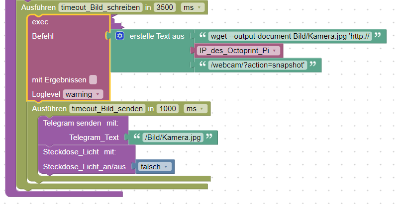

    • RE: [gelöst] Telegram Blockly Octoprint - Bild senden
      @smallifo versteh ich zwar jetzt nicht, habe den ursprünglichen Pfad wieder eingetragen und jetzt scheint es zu funktionieren - bekomme wieder ein Bild geschickt.
      ist ja nicht so als hätte ich das nicht ausprobiert aber egal... bei Linux mit Konsole / Berechtigung usw. muss ich mich immer "durchkämpfen" 😁
      Danke für die schnellen Antworten.
      @brainbug wenn ich cd home in der Konsole eingebe --- -bash: cd: home: No such file or directory
      wenn ich den Pfad im blockly eingebe wird nur der Pfad gesendet /home/pi/Bild/Kamera.jpg

      @glasfaser sieht so aus
      hat vorher so funktioniert
      @brainbug finde ich auch komisch - steht auch so in der Vorlage, funktioniert aber nicht mehr

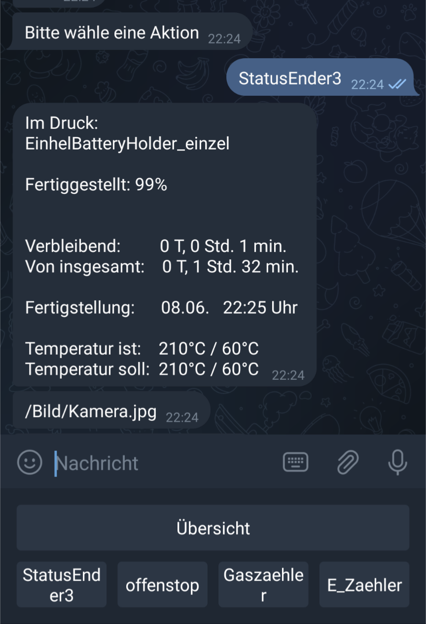

    • [gelöst] Telegram Blockly Octoprint - Bild senden
      Hallo iobroker,
      ich habe das Blockly-Script von " Youtube Svens ioBroker Tutorials - 3D-Drucker Status und automatische Schaltung via Telegram....." seid längerem im einsatz.
      Es funktioniert gut nur habe ich aktuell ein Problem mit dem Bildversand.
      Ich kann nicht genau sagen seid wann, ich denke es liegt an einem update von ? Script Adapter auf v5.7.0 / Octoprint Adapter v4.0.0 / Octoprint v1.8.1 (läuft auf einen Zero 2 W).
      Ich bekomme, wenn ich den Status über Telegramm abfrage nur den Pfad vom Bild geschickt.
      Es wird auch kein Snapshotbild im Octoprint-Ordner neu erstellt.
      In der Octoprint Konsole wird mit dem wget Befehl ein Bild erstellt.
      Über einen Browser kann ich auch ein aktuelles Snapshot Bild bekommen.
      Ich habe bisher versucht Admin - Api Key verwendet / Berechtigung Bild Verzeichnis auf 777 / neues Verzeichnis angelegt /
      Das Script läuft "normal" mir wird nur kein Bild gesendet.
      Wie kann ich weiter vorgehen?
      danke im Voraus
      VG Kai
