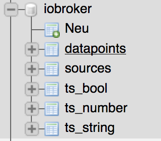

    Ich habe mal versucht über phpMyAdmin auf meine SQL-Datenbank zuzugreifen. Klappt auch super und es wird auch lustig von allen Datenpunkten die Datenbank gefüllt.
    Nun wollte ich mir aber mal die Struktur der Datenbank anschauen damit ich weiss wo was abgelegt wird. Aber da stehe ich ja völlig auf dem Schlauch. Da finde ich ich zwar durch SQL Befehle die einzelen Datenpunkte und dann die entsprechende ID allerdings finde ich nicht einen Datenpunkt oder besser gesagt weiss ich nicht wie und wo ich suchen soll.
    Gibt es irgendwo eine Doku dazu, da die Tabelle ja wohl auch autoamtisch angelegt wurde oder ?
    Anbei noch 2 Screenshots aus phpMyadmin
    Gruß Dirk

      Die README im Github hast Du gesehen?:
      https://github.com/ioBroker/ioBroker.sql
      Am Ende musst du mehrere Tabellen zusammenjoinen in Deiner Query um an die Daten ranzukommen.
      Ein paar Anregungen können vllt die Query-Codes haben die genutzt werden:
      https://github.com/ioBroker/ioBroker.sq … sql.js#L63
      Und sich mal hier im Forum, es gab mal Threads zu Queries und so
