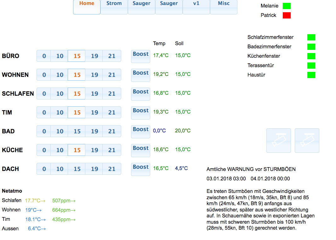

    Wenn du wirklich die Anzahl willst, brauchst du wohl ein Skript, dass erstmal die DWD Instanz nach allen Warnmeldungen durchsucht und addiert.
    Danach wird das Problem sein, dass dein Popup ja nur eine definierte Anzeige für den DWD hat. Du bräuchtest also ein Popup mit View in Widget 8 oder Tab slider oder so, um bei mehreren Warnungen diese auch noch durchzuklicken.

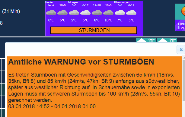

      @rantanplan:
      @pxstd:
      Wenn man es dann anklickt, öffnet sich eine Box mit der entsprechenden Warnung.
      Gibt es dafür was fertiges, was ich bislang übersehen habe? `
      Hallo
      Ich habe genau das mit 2 Widgets gelöst, die übereinander liegen.
      "DWD Wetterwarnungen klein" (z-Index-2)
      "jqui - container - HTML view in Dialog" (z-index-3)
      Dann noch eine DWD-View angelegt, die nur das Widget "DWD Wid gross" enthält.
      Bei Klick auf den jqui-Container wird dann der Dialog mit der kompletten Warnung angezeigt.

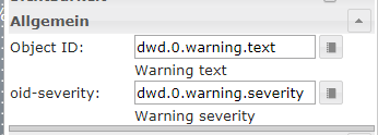

      Einstellungen "DWD Wetterwarnungen klein"
      Einstellungen "jqui Container"
      Grüße `

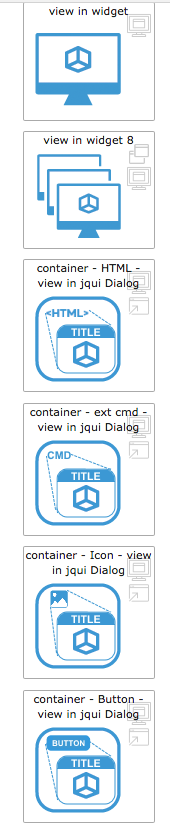

      @rantanplan: Heißt das Widget tatsächlich jqui Container? Finde bei mir nur die:
      • rantanplanR Online
        rantanplanR Online
        rantanplan
        @pxstd:
        @rantanplan:
        "jqui - container - HTML view in Dialog" (z-index-3) `
        @pxstd:
        Das dritte von oben.

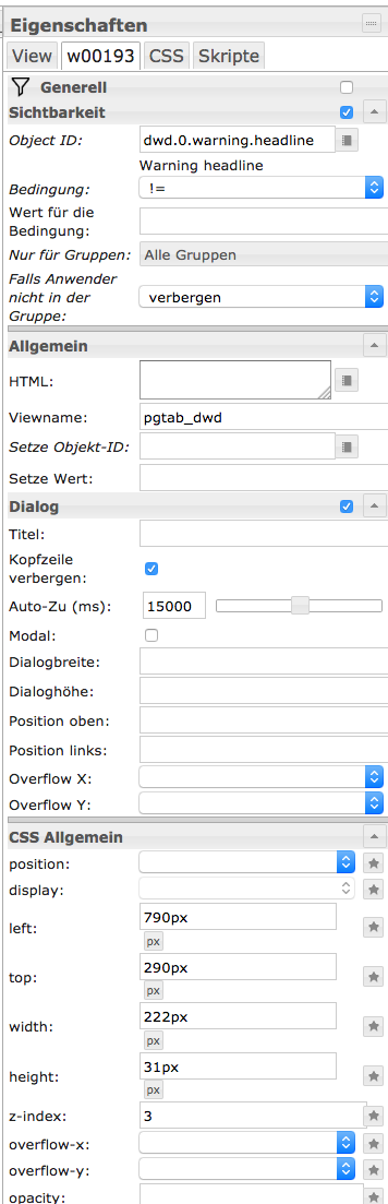

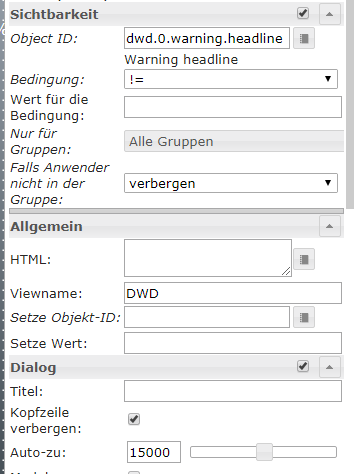

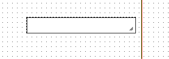

          Okay - habe ich gemacht und auch die widgets übereinandergelegt (inkl. index), aber das ganze ist leider nicht klickbar.
          • Widget klein angelegt
          • Widget groß angelegt
          • konfiguriert
          • übereinandergelegt
          Im Vis sehe ich nur widget klein, welches für mich nicht klickbar ist.
          • HomoranH Nicht stören
            Hast du die Z-Indizes berücksichtigt?

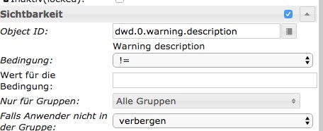

                    pix

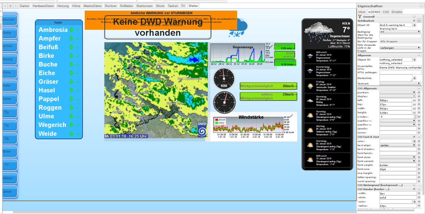

                    ich würde zwei Widgets nehmen.
                    Vorraussetzung: Dein View Hintrgrund ist weiß oder uni und hat keine Verlauf oder so.
                    1. Ein einfaches HTML Widget oder String Widget, dass den Text "Keine DWD Meldung" anzeigt.
                    Z-Index klein
                    Sichtbarkeit:
                    dwd.0.warning.descript = leer/niente/nix
                    1. Ein Dialog Widget, das einen Dialog öffnet, der dann die Meldung anzeigt (hast du ja schön gebaut).
                    Z-Index groß, passgenau drüber legen (sollte etwas breiter und höher sein, damit das darunterliegende "Keine DWD Meldung"verdeckt ist.
                    Sichtbarkeit:
                    dwd.0.warning.descript != leer/niente/nix
                    CSS-Hintergrund: white
                    Text oder Inhalt oder OID nach Belieben (zB Headline der Meldung)
                    Funktioniert so:
                    Wenn keine Meldung wird das 1. Widget angezeigt und das 2. Widget ausgeblendet.
                    Wenn Meldung, dann umgekehrt und du kannst auf das 2. klicken und so den Dialog öffnen.
                    Pix
                    • P Offline
                      P Offline

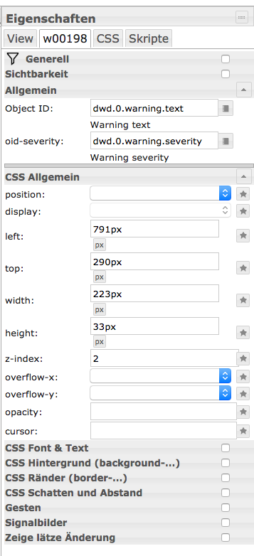

                      pxstd
                      Ich finde den Ansatz von rantanplan sehr gut!
                      Aktuell habe ich die 2 Widgets übereinandergelegt und korrekterweise wird das jqui Widget angezeigt, aber es fehlt die Meldung im Widget.
                      Idee sollte ja sein, dass auf dem jetzt blanken Widget ebenfalls die Warning Headline eingeblendet wird.
