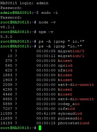

    Hallo Zusammen,
    ich versuche aktuell IOBRoker auf meine DS 216play zu bekommen, leider ohne erfolg.
    Kann leider nicht docker nutzen. Node hab ich es mit der 4ér Version und der 8ér Version probiert.
    Anbei mein Fehlerbild in Putty.
    Leider bin ich in putty sehr unerfahren, kann ich mir jetzt bereits Sachen installiert haben die jetzt doppelt auf der NAS liegen. Mit SCP kann ich nicht auf die schnelle finden.
    Vielen Dank

      Hallo j3sk0,
      Willkommen im Forum.
      das sieht noch nicht gut aus
      Folgende Sachen kannst du Testen
       node -v
       npm -v
      ob etwas vom ioBroke schon läuft siehst du hier:
       ps -A |grep " io.*"
      Da sollten wenigstens
        713 ?        03:04:33 iobroker.js-con
        724 ?        01:16:37 io.admin.0
      laufen.

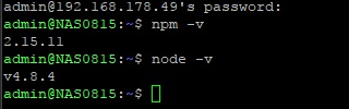

      • J Offline
        j3sk0
        Hallo der_Auge.
        vielen Danke für deinen Antwort, ich hab die befehle mal eingeben und folgendes zurück bekommen.
        • J Offline
          j3sk0
          ich habe es durch rumprobieren und ändern der node Versionen doch irgenwie hin bekommen.
          Vielen Dank

              • HomoranH Nicht stören
                @j3sk0:
                Ich habe auf http://www.iobroker.net/docu/?page_id=5634&lang=de noch befehle gefunden und probiert, zudem nutze ich jetzt die Node4.js statt der version 8. `
                Das Problem wird die mit node v8 mitgelieferte npm-Version 5.x gewesen sein. Die macht leider noch Probleme.
                bei node v.6 ist npm 3.x dabei, das ist ok!
                Einige Adapter benötigen höhere Versionen als node 4.
                Rainer
