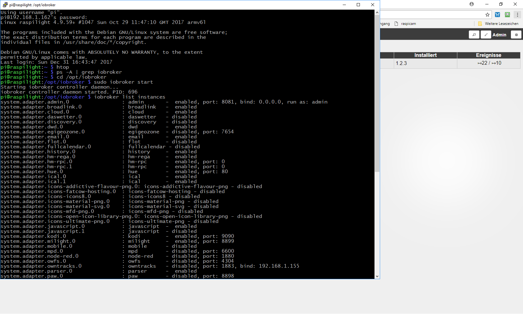

            Ich häng mich hier mal dran. Habe den Multihost Modus schon lange auf meiner Todoliste und jetzt habe ich es auch nach dieser Anleitung http://www.iobroker.net/docu/?page_id=3068&lang=de versucht einzurichten. Leider nur teilweise erfolgreich.
            Bild 1: Multihost-Modus = OK
            Bild 2: Im Admin wird noch immer die (alte nicht funtionierende) Verbindung aus einem früheren Versuch angezeigt. Wie kann ich das fixen ?
            Grüße crepp

                      • C Offline
                        C Offline
                        crepp
                        Ich habe jetzt den alten Eintrag gelöscht. Nach Reboot ist, trotz erneuten multihost browse und connect kein 2. host sichtbar…

                            Sorry hab mich vielleicht etwas unklar ausgedrückt:
                            der Eintrag im Admin/host war von einem früheren Test den ich nicht hinbekommen habe. Ich habe gestern den Slave komplett neu aufgesetzt (gleicher Name wie vorher) und nach der Anleitung im Wiki eingerichtet.
                            Nun zum aktuellen Status:
                            Konsole funktioniert
                            Admin 8081 funktioniert nicht.
                            crepp

                                  • C Offline
                                    C Offline
                                    crepp
                                    Hab jetzt komplett alle Sachen abgearbeitet und auch beide Rechner neu gestartet aber es funktioniert nicht,
                                    Hab jetzt im Wiki die Tips durch geschaut wenn iobroker nicht läuft (js-controller und admin adapter)
                                    js-Controller lief nicht / habe ich jetzt gestartet
                                    Danach habe ich den admin Adapter kontrolliert, der lief, ich komme aber trotzdem nicht auf die Admin Seite :?:
