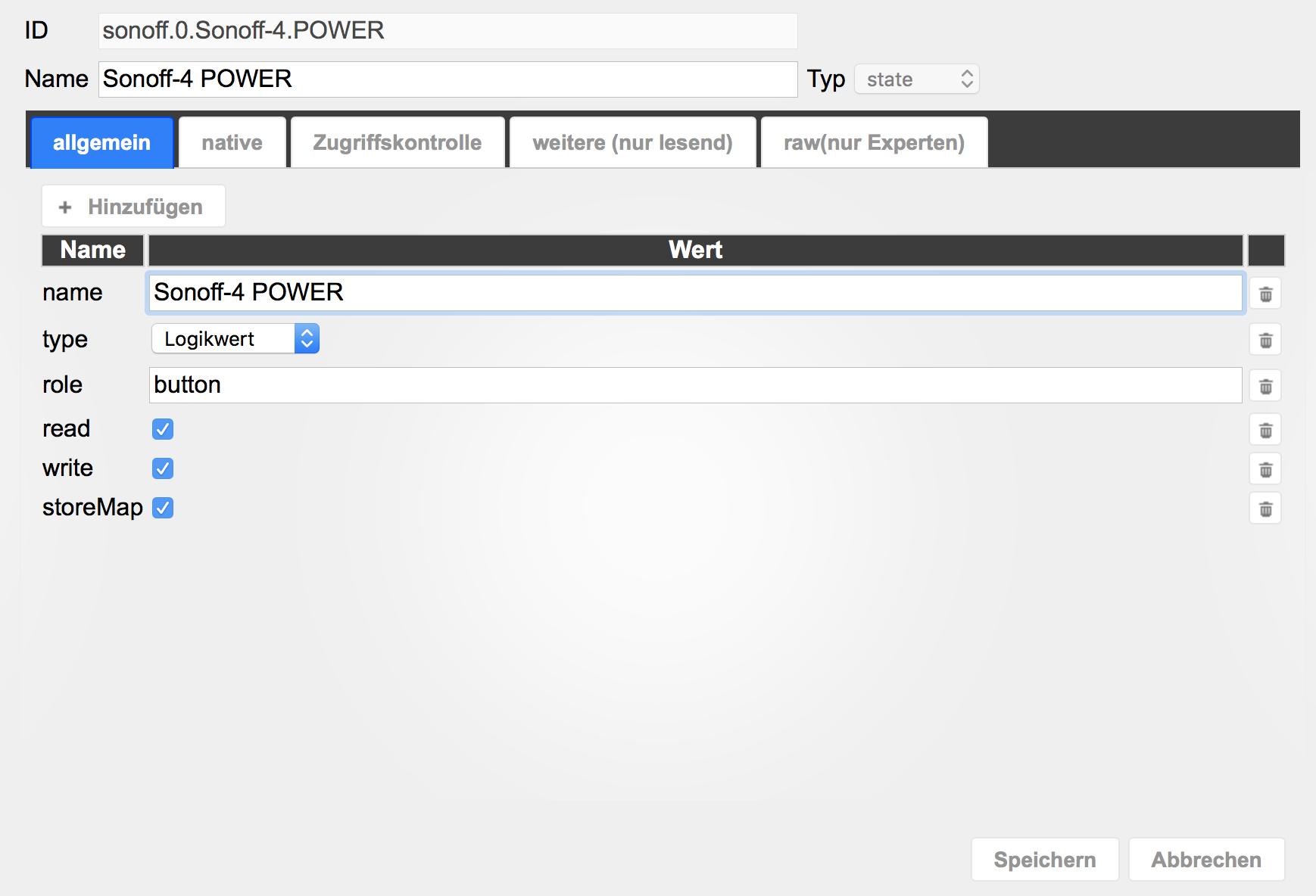

      Power ist der richtige
      kannst du dem als Button definieren?
      Switch false/true, Button einfach klick

        Habe ich getan, trotzdem gehen die Lampen nicht aus.
        Wie mache ich das mit False und True in den Einstellungen?

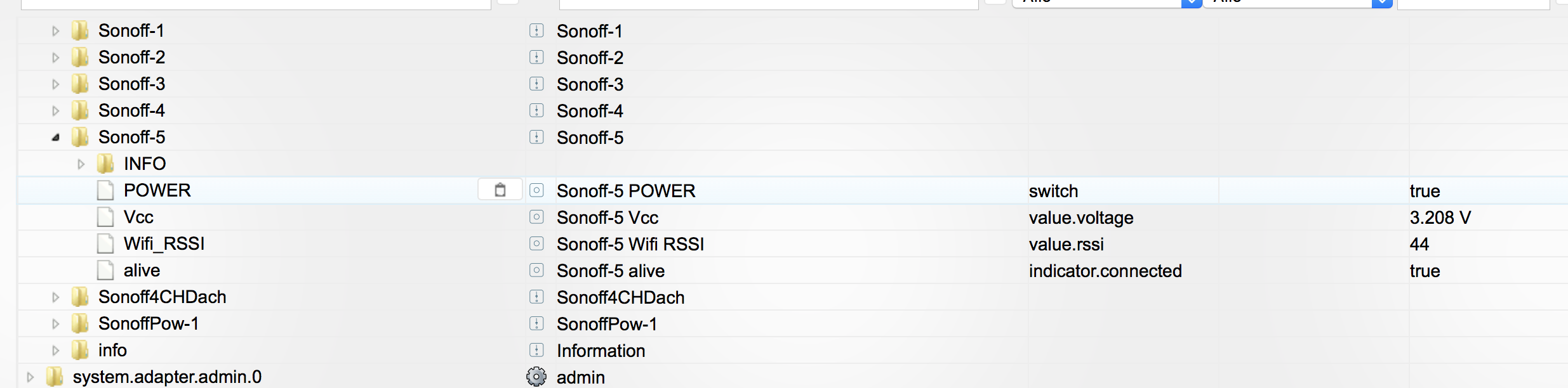

          und mit Switch false gehts aus?

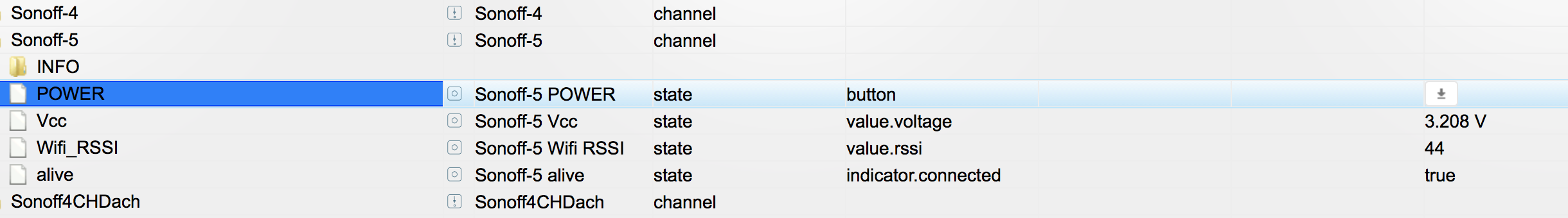

              Der Zustand ändert sich zwar, aber der Schalter schaltet aber nicht!

                Das Problem habe ich auch bei meinen Hue Lampen, der Zustand ändert sich doch es wird nichts geschaltet!
