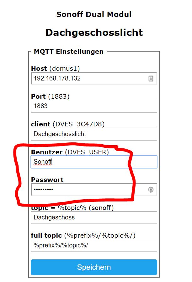

            hallo und sry das ich einfach dazwischen quatsche .
            wenn ich den sonoff adapter einstelle , verlangt er user und kennwort .
            bitte welche sind da gefragt ??
            • K Offline
              K Offline
              knopers1
              Kannst Du ein Bild machen was und wo du etwas einstellst?
              Evtl. brauchst Du einfach einen Bunutzer und Passwort für den Sonoff Adapter inkl. Port, aber sicher bin ich da mir nicht.
              Wenn Du Hilfe brauchst, muß du dich schon etwas konkreter ausdrucken.

                Vassilios
                balduin88
                Alle deine Sonoff´s musst du den gleichen Benutzername und Passwort vergeben-s.Bild-. Dies musst du bei den iobroker bei den Sonoff Adapter eingeben

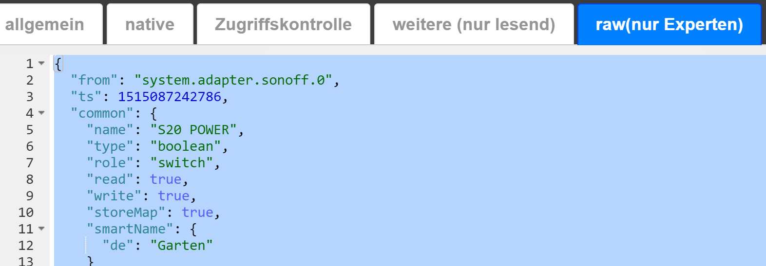

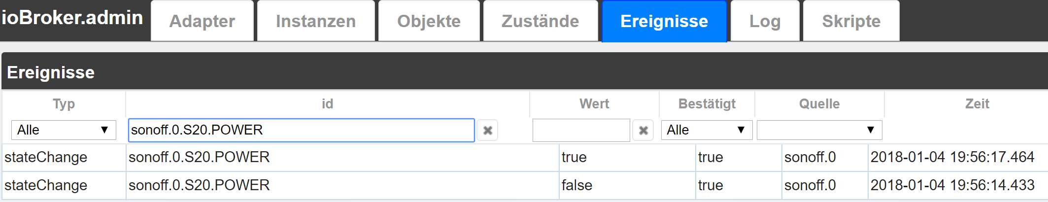

                                  • J Offline
                                    Jarek
                                    hab gerade S20 geflasht und angebunden - scheint alles zu passen.
                                    wie sehen die raws bei dir aus?
                                    und schreibst du irgendwelche Erreignisse nach dem Tastendruck am S20? (Bild2)

                                    • U Offline
                                      U Offline
                                      undelete
                                      gerade eben etwas noch kurioseres bemerkt. Das VIS Widget schaltet sich doch tatsächlich sofort nach tastendruck korrekt um.
                                      Ein POWER signal kommt aber nicht über die Ereignisse rein.
