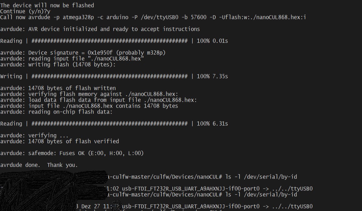

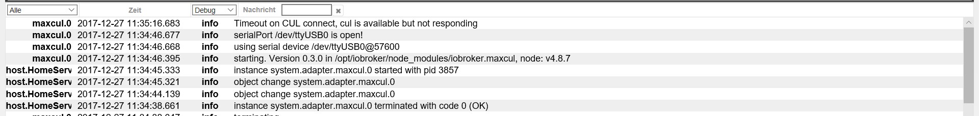

    Hallo habe folgendes Problem.
    Ich habe einen nano CUL selbergebaut und der lief auch immer ,jetzt habe ich ein neues System aufgesetzt Debian 9 x64 jetzt wird der Nano erkannt aber nicht "Freigeschaltet" .
    woran könnte das liegen füge mal 2 bilder ein.
    Habe die gleiche frage auch mak in die Facebook gruppe gepostet .
    also nach flashen auf Windows ging es komischerweise
