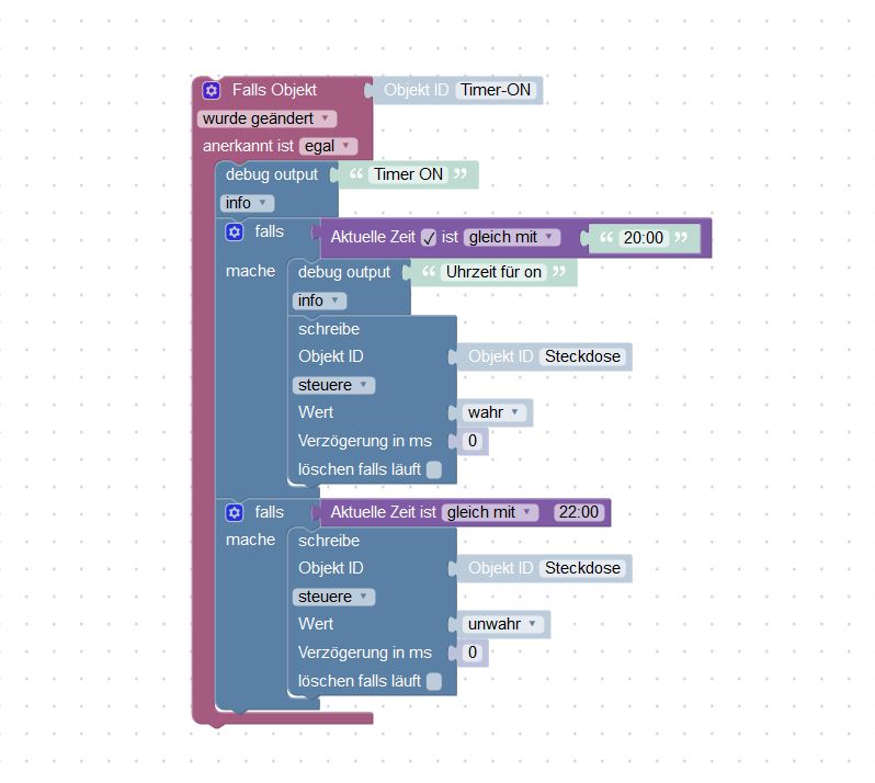

    Hallo Leute
    ich versuche mich gerade an ioBroker und Skripten.
    Die aufgabe ist Simpel eine Steckdose zu einer bestimten Zeit ein und auszuschalten.
    Einen Virtuellen Triker habe ich und marken für das Log auch.
    Kann bitte mal jemand über mein Blockly düber schauen ich übersehe irgend etwas.
    Das skript wird gestartet aber bei der Auswerteung der Uhr geht es nicht weiter.
    ioBroker läuft auf einem Raspi2 und ist die Version 1.2.1

      Beim triggern muss es exakt 20 oder 22 Uhr sein, damit etwas passiert. Sehr unwahrscheinlich.
      Du musst einen Trigger machen für 20 Uhr an und einen für 22 Uhr aus.
      Wirst dazu Beispiele hier finden.

        Fehler ist gefunden
        ich habe es jetzt einfach mit einem Cron Triger gelöst.
        Den Wald vor lauter Bäumen nicht gesehen :lol:
