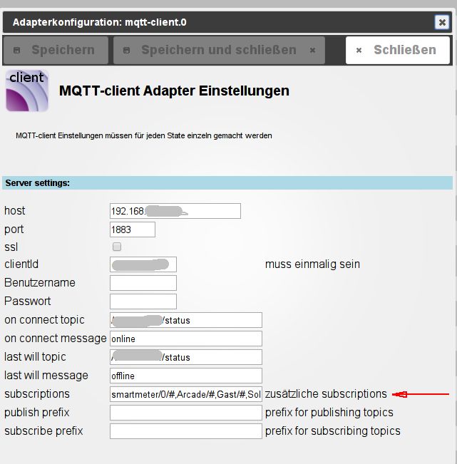

          Bitte mal die Konfiguration des mqtt-client.
          Oder hattest du die zu subscribenden (???) States in den Objekten definiert?

                • HomoranH Nicht stören
                  @Mark-Andrew:
                  Weshalb erzeugt der Adapter keinen neuen Objektbaum 'mqtt-client.0'? Selbst nach der Deinstallation des Adapters und erneuter Installation? `
                  Das macht er wenn du in der Konfig deine subscriptions definierst.
                  ich kann den Objektbaum löschen so oft ich will, sobald irgendwo ein neuer abonnierter Wert gepublished wird wird der Datenpunkt im Objektbaum des Clients erzeugt
