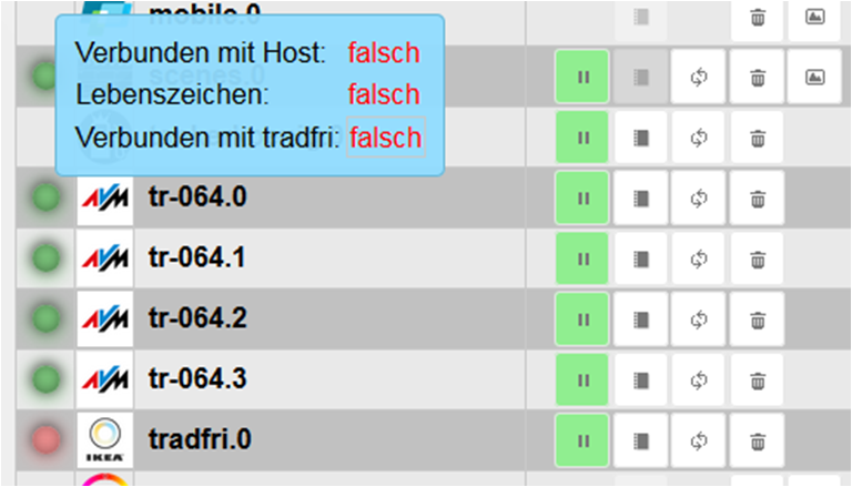

    ich bin relativ neu bei iobroker und konnte aber schon einiges zum laufen bringen: Meine Homematic Landschaft mittlels des entsprechenden Adapters und auch Siri/Homekit.
    Nun wollte ich die IKEA Tradfri Lampen einbinden. Der Adapter funktionierte nicht, vermutlich, weil ich eine zu alte Node Version hatte (4.x).
    Node habe ich nun aktualisiert (6.12.2).
    Allerdings läuft der Tradfri Adapter noch immer nicht (bleibt rot), zu allem Überfluss der Yakha Adapter für Homekit auch nicht mehr und es findet sich im Log folgendes, was meinen Horizont als Windows-User überschreitet. :-):
    Kann mir jemand bitte helfen?
