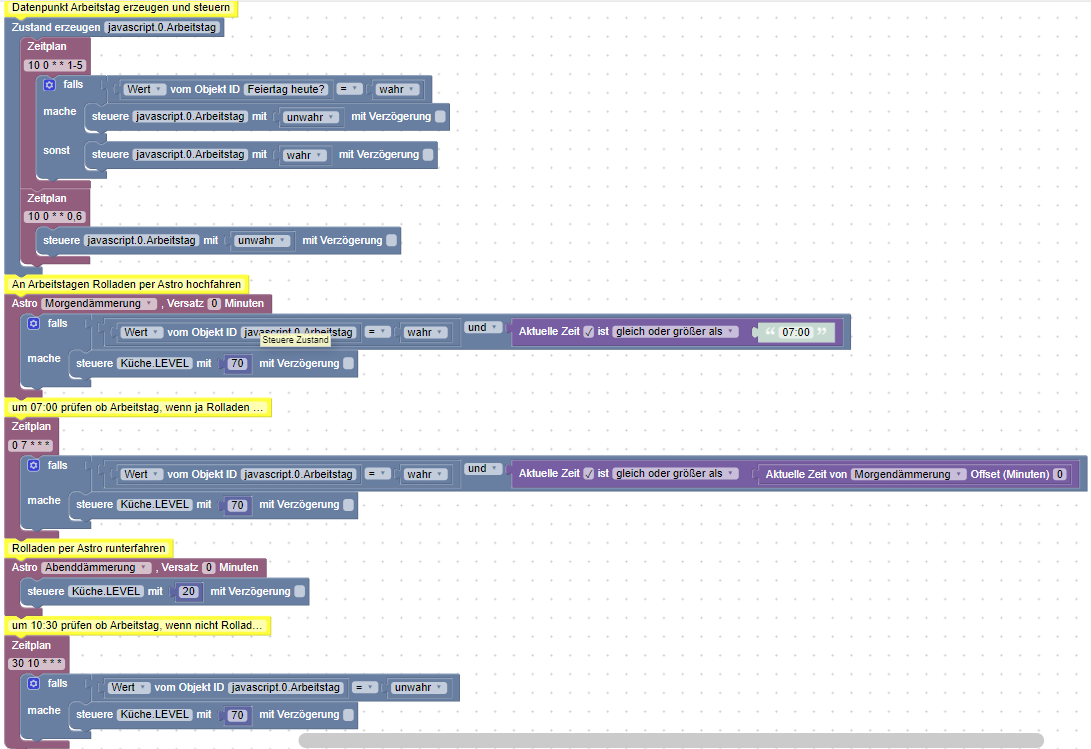

      Mach mal ein Screenshot vom Blockly. Ich bin auf arbeit und kann das Script nicht prüfen.
      Morgen ist Sonntag, also kein Arbeitstag, da werden die Rollos erst um 8:30 Uhr hochgehen, falls du nichts verändert hast.
      Gruss Michi
      • G
        Gerni last edited by
        bisschen groß daher kleiner Zoom hoffe man kann noch alles lesen.
        • M
          mameier1234 last edited by
          Da gibt es tatsächlich noch ein problem…
          die Prüfung ab 7:00, ob die aktuelle Zeit größer gleich der Zeit des Sonnenaufgangs ist funktinoiert nicht..
          Ich habe die Zeiten mal ins Log schreiben lassen... Die Formate sind unterschiedlich:
          aktuelle Zeit: 7:001520834400693
          Sonnenaufgang: Mon Mar 12 2018 06:48:30 GMT+0100 (Mitteleuropäische Zeit)
          Das kann man so wohl nicht vergleichen, und damit bleiben die Rollos morgens unten....
          Wie könnte man das denn sonst machen ?

            Bei mir läuft das Script ohne Probleme. Allerdings habe ich den Astrotrigger auf "größer als" stehen.

              ich habe jetzt gerade in einem extra script den Zeitvergleich laufen lassen.. der läuft… scheinbar liegt es bei mir noch an was anderem...
              • G
                Habe das ursprüngliche Skript mal neu eingefügt und meine Geräte eingebunden. Nun funktioniert es auch. Was auch immer da falsch war, das Skript scheint zu laufen.
                • M
                  nachdem es bei mir jetzt mir dem Hochfahren immer noch Probleme gab habe ich mal analysiert..
                  Man probiert ja rumm und testet.. und dabei stellte ich fest, dass die Variable Arbeitstag beim Scriptstart wohl überschrieben wird… Die hat dann erstmal keinen Wert...
                  Und hoch prüft ja immer auf true..
                  Ich dachte, dass wenn eine Variable bei createstate schon existiert, dass die dann beibehalten wird ?

                    ` > >Und den Baustein "Zustand erzeugen" könnte ich jetzt theoretisch aus dem Script löschen da er ja schon erstellt ist, oder macht es Sinn ihn dauerhaft so stehen zu lassen?
                    Der kann theoretisch raus. Vorteil den dazulassen: wenn du die Scripte exportierst und neu / woanders einbindest ( Systemcrash oder ähnliches ) werden die benötigten Datenpunkte automatisch neu erzeugt. `
                    Ich muss hier nochmal nachfassen…
                    Wenn ich den Zustand im Script erzeugen lasse, dann wird jedesmal, wenn der Javascript Adapter neu startet, der Datenpunkt auch neu erzeugt und viel schlimmer: er hat keinen Anfangswert (false oder true).. Wenn dies nun nach dem Zeitpunkt, an dem geprüft wird, ob es ein Arbeitstag ist passiert, dann gehen die Rollos morgens nicht hoch.. Also habe ich direkt nach dem Zustand erzeugen den Wert auf true gesetzt...
                    Prompt ist heute morgen um 7:00 alles im Haus wach gewesen....
                    Wie kann ich im Blockly prüfen, ob ein Datenpunkt schon existiert ? , damit nur für den Fall, dass dies nicht so ist der Datenpunkt erzeugt wird ?
                    • rantanplan
                      rantanplan last edited by
                      @mameier1234:
                      Wenn ich den Zustand im Script erzeugen lasse, dann wird jedesmal, wenn der Javascript Adapter neu startet, der Datenpunkt auch neu erzeugt und viel schlimmer: er hat keinen Anfangswert (false oder true).. Wenn dies nun nach dem Zeitpunkt, an dem geprüft wird, ob es ein Arbeitstag ist passiert, dann gehen die Rollos morgens nicht hoch.. Also habe ich direkt nach dem Zustand erzeugen den Wert auf true gesetzt…
                      Prompt ist heute morgen um 7:00 alles im Haus wach gewesen.... `
                      Da wirst Du etwas falsch programmiert haben.
                      Datenpunkte (global) werden nicht neu angelegt wenn sie schon vorhanden sind. Die Inhalte bleiben erhalten!
                      Variablen (lokal) haben bei Script-Start keinen Zustand und sollten initialisiert werden.

                                @Jan1:
                                Du hast Javascript Adapter 4.0.6 und den damit verbundenen Bug im CRON. Mach ein Downgrade auch 3.6.4 und es läuft wieder 😉 `
                                Selber Fehler im Bild nach dem Downgrade.
                                im LOG steht
                                javascript.0	2018-12-30 11:26:25.144	error	at Object.createScript (vm.js:80:10)
                                javascript.0	2018-12-30 11:26:25.144	error	SyntaxError: missing ) after argument list
                                javascript.0	2018-12-30 11:26:25.144	error	^^
                                javascript.0	2018-12-30 11:26:25.144	error	schedule(10 0 * * 1-5, function () {
                                javascript.0	2018-12-30 11:26:25.143	error	script.js.Rollo.Rollo_Steuerung_ compile failed: at script.js.Rollo.Rollo_Steuerung_:4
                                EDIT
                                Nach einfügen des Musterscriptes geht es doch wieder.
