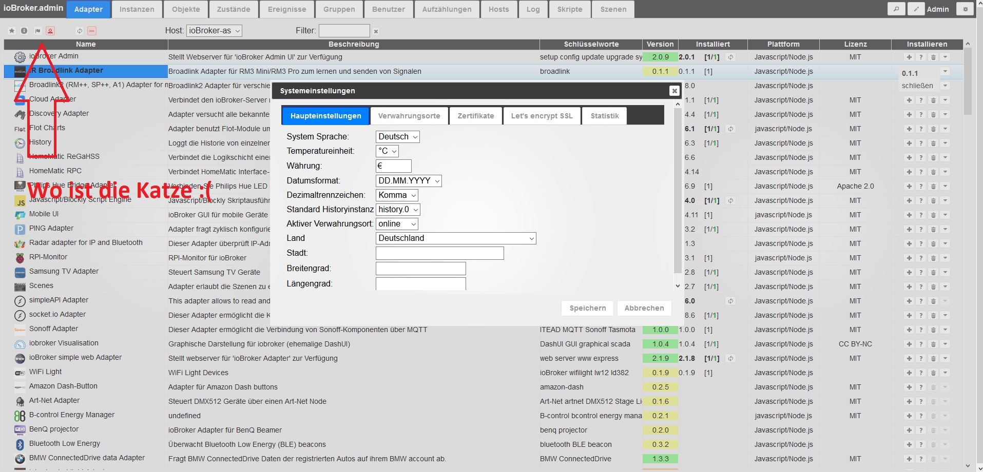

    Hallo IoBroker Gemeinde.
    Bin Anfänger und stecke auch ohne Schnee fest.
    Ich habe mir ein fertiges Image "IoBroker lite mit Jessie" auf einem Respberry PI3 installiert.
    (Hintergrunde ist die Smart Home Steuerung über "Raspberry PI3, ioBroker, Broadlink Adapter, Broadlink Hub und Alexa")
    Ich benötige nun den "Broadlink(RM3)Adapter v0.1.4" den ich nur über das Octocat Symbol nachinstallieren kann. (Installiert ist v0.1.1)
    Im ioBroker.admin fehlt bei mir aber das Octocat Ikon.
    Downgrade des ioBroker und Veränderungen in Admin Einstellungen "Aktive Verwahrungsorte" brachte keinen Erfolg.
    Kann mir jemand helfen, wie ich in den Genuss der Octocat Icon Funktion komme?
    Vielen Dank im Voraus und Frohes Fest
    Gruß Andreas

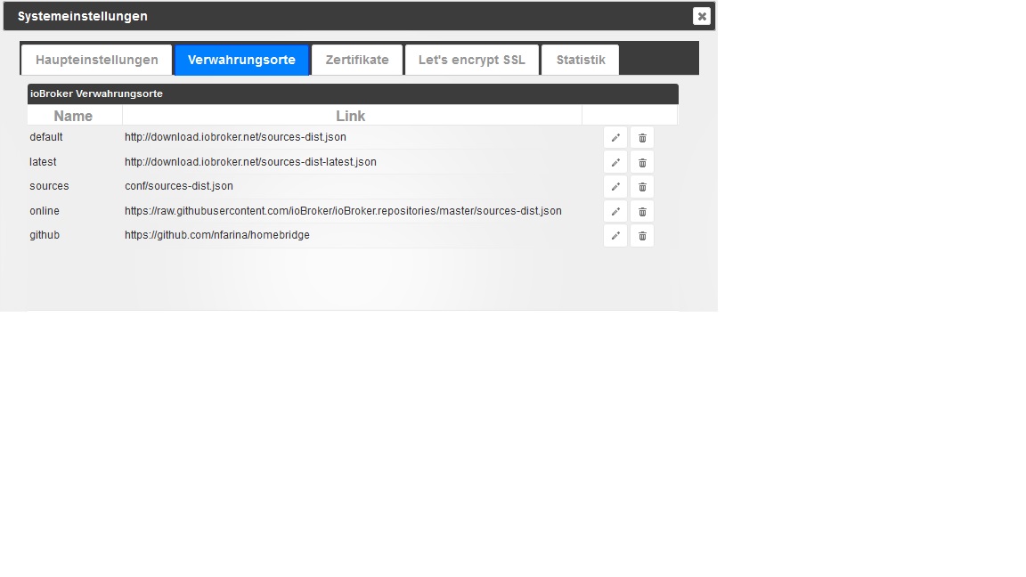

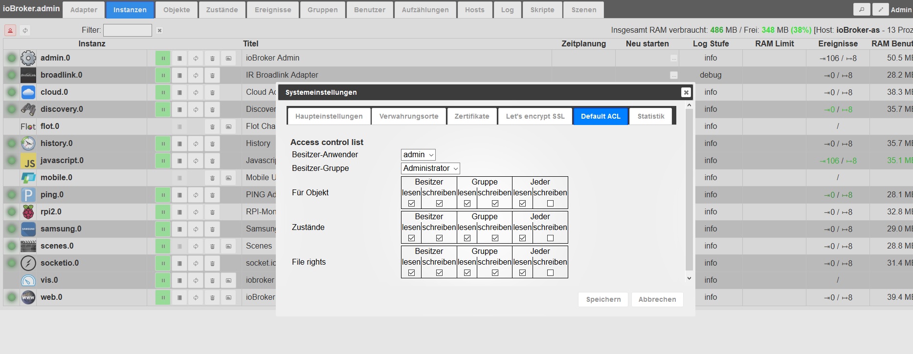

      Was hast du denn unter Verwahrungsorte stehen? Meine mich zu erinnern, das hat da was mit zu tun.
      • eric2905E Offline
        eric2905E Offline
        eric2905
        mehr als die beiden Adapter werden Dir nicht angezeigt?
        Poste mal bitte einen Screenshot der Einstellungen, wo man sieht, welchen Verwahrungsort Du gewählt hat. Und einen, wo die Liste der Verwahrungsorte zu sehen ist.
        Wenn die Liste nur die bereits installierten Adapter enthält, stimmt i.d.R. etwas mit dem Internet-Zugriff nicht. Der Host ist aber online / hat Zugriff auf das Internet?

          Hab schon alle Einstellungen durch.
          Den letzten Eintrag habe ich selbst hinzugefügt.
          Nichts zu machen…
          @eric2905: Alle anderen Adapter habe ich der Übersicht wegen ausgeblendet.

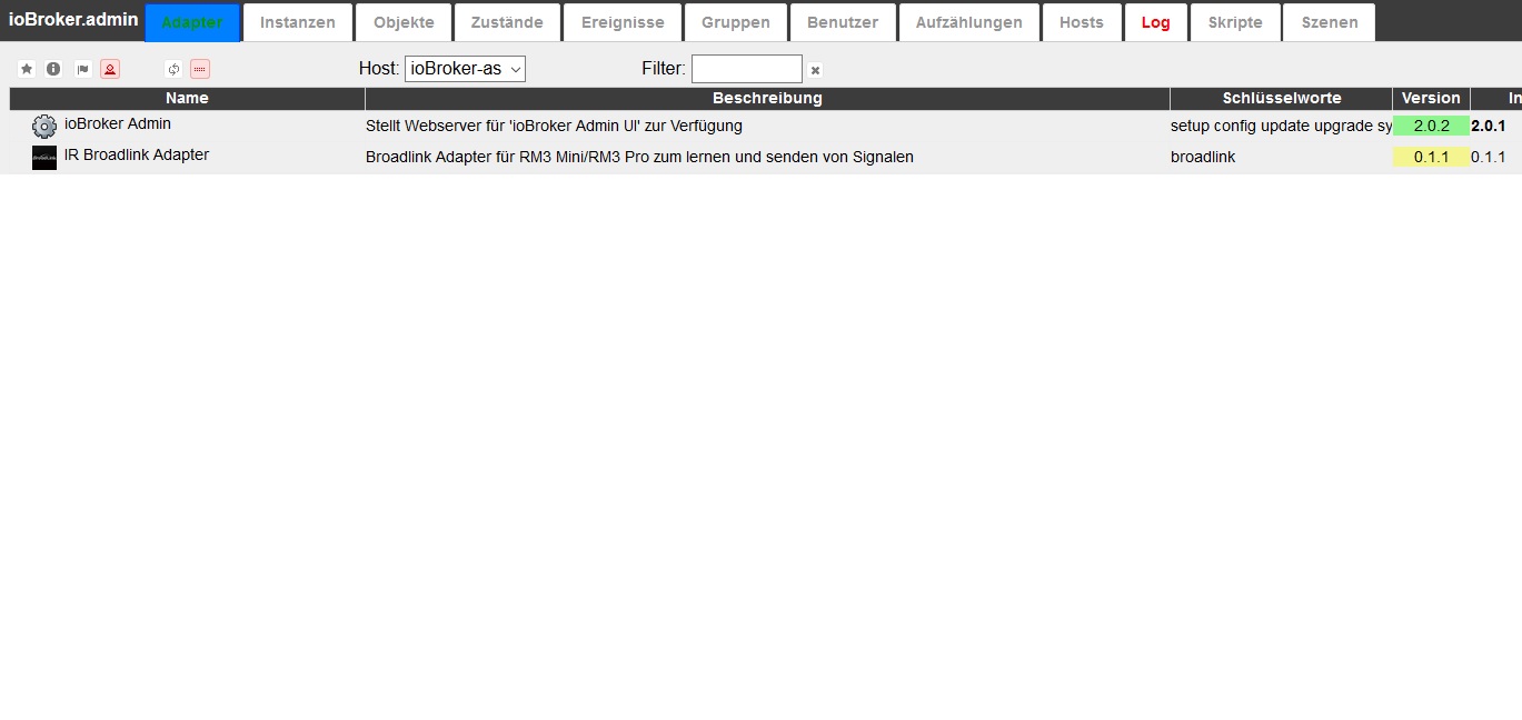

            Und nun noch den ersten Screenshot, den ich haben wollte (wo zu sehen ist, welchen Verwahrungsort Du gewählt hast).
            Mit dem Ausblenden der anderen Adapter führst Du mich aber ziemlich auf‘s Glatteis ;-)
            Poste bitte mal einen vollständigen Screenshot.
            Internetverbindung ist sichergestellt?

              Welches Image hast Du denn genommen?
              Dein Admin ist mit 2.0.2 (im Repo) und 2.0.1 (installiert) schon etwas älter - aktuell ist 2.0.7 (stable) raus.

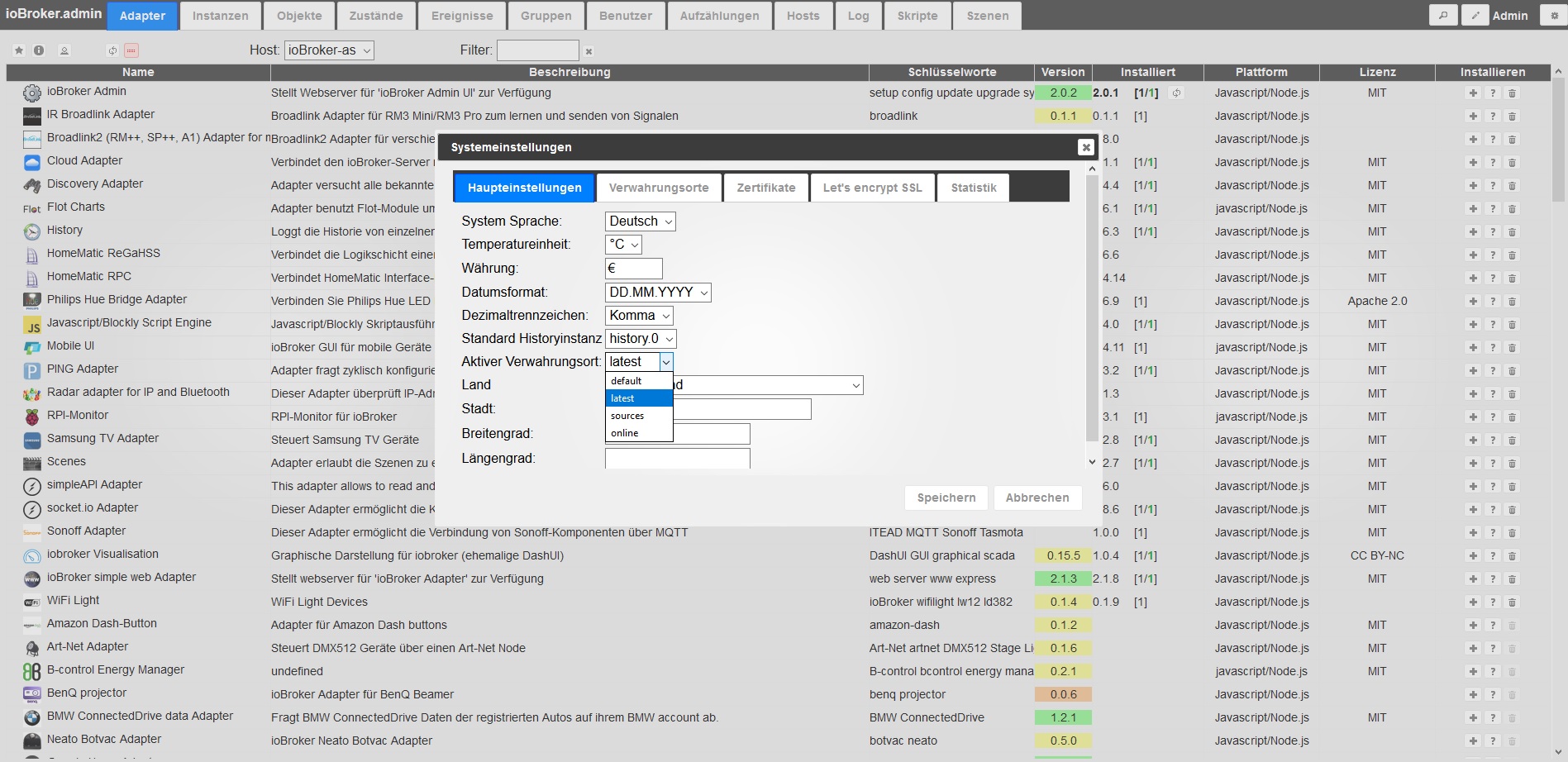

                    Hast Du das Repository jetzt von „online“ auf „stable“ oder „latest“ umgestellt?
                    Im Screenshot sieht es gemäß der Pulldown-Menüs-Liste zwar so aus, aber ich frage sicherheitshalber mal nach.
                    Und dann reboote den Host mal bitte.

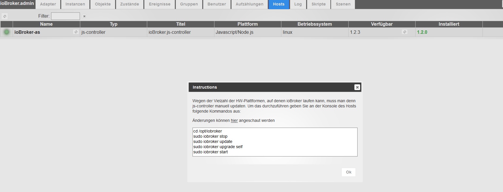

                        Welche js-controller hast Du installiert?
                        Gruß,
                        Eric
                        Von unterwegs getippert~~ ` ~~ups… hab ich gebrüllt? Ist falsch rüber gekommen.
                        Wo kann ich denn sehen welcher js-controller installiert ist?
                        Bin erst seit 2 Tagen im Thema...
                        Js steht bei mir 3.4.0

                          Der js-controller ist nicht der Javascript-Adapter. Er ist das Herz von ioBroker.
                          Den findest Du beim Reiter „Hosts“.
                          Welches Image hast Du denn genommen (hatte ich vorhin schonmal gefragt)?
                          Bitte den Dateinamen angeben.

                            Habe soeben den JS auf v1.2.3 aktualisiert. Keine Änderung

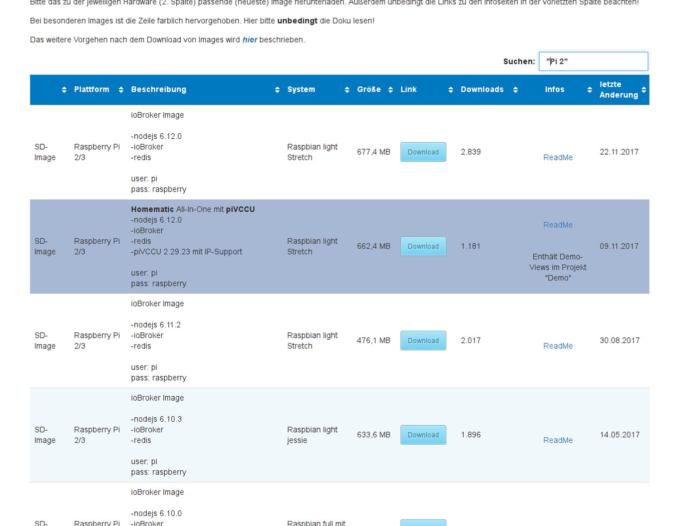

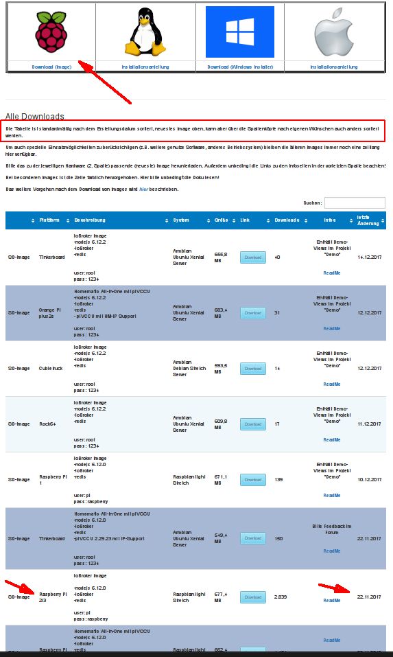

                                    @assz:
                                    Ist das, was ich als fertiges SD Image für den Raspberry PI3 im ioBroker Download gefunden habe. `
                                    Das wundert mich - wie (und wann?) hast du das gefunden? Vielleicht muss ich die Seite ja deutlicher gestalten.
                                    Hast du denn auch den Text darüber gelesen?
                                    Das aktuelle Image ist von Ende November und kann auch über die Himbeere (=ReadMe) oder den Link darunter heruntergeladen werden.
                                    Zur vereinfachung könnte man auch in der Suche "Pi 2" eingeben und dann sähe es so aus:
                                    Rainer

                                        wenn du eine alte Installation hattest, hast du bestimmt einige Adapter u.a. auch den Admin upgedatet.
                                        Diese Updates benötigen aber den jeweiligen js-controller, damit sie korrekt installiert werden.
                                        Ansonsten kann die Installation inkonsistent sein.
                                        ~~@[url=http://www.iobroker.net/docu/?page_id=7141⟨=de:~~
                                        ~~Doku zum 20170514"]~~Da zum Zeitpunkt des Downloads bereits einige Zeit seit der Erstellung des Images vergangen sein kann, sollte man als erstes überprüfen, ob bereits Updates zu den bereits installierten Adaptern und dem js-controller vorliegen (siehe Reiter Hosts)
                                        Neben der möglichst geringen Größe eines Images ist dies auch der Grund, dass nur wenige Adapter bereits vorinstalliert sind.
                                        In solchen Fällen immer zuerst den js-controller über die Konsole gemäß der Anleitung im Reiter Hosts durchführen, anschließend wenn nötig den Adapter Admin und anschließend alle weiteren Adapter. `
