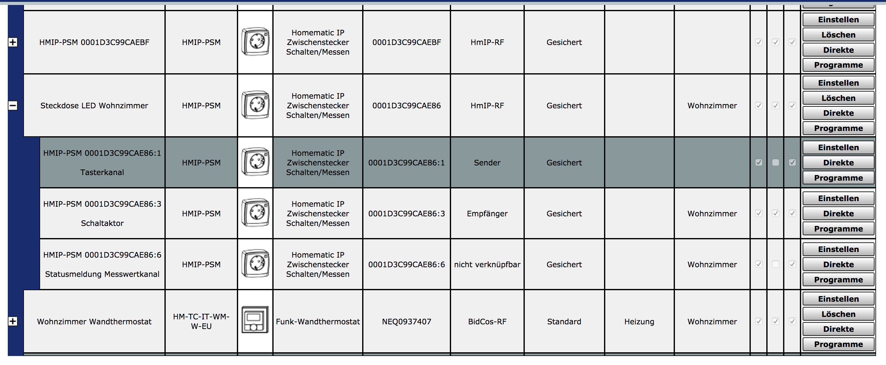

          Poste mal bitte folgende Screenshots:
          Von der CCU - das Gerät (Reiter Einstellungen - Geräte) mit aufgeklappten Kanälen

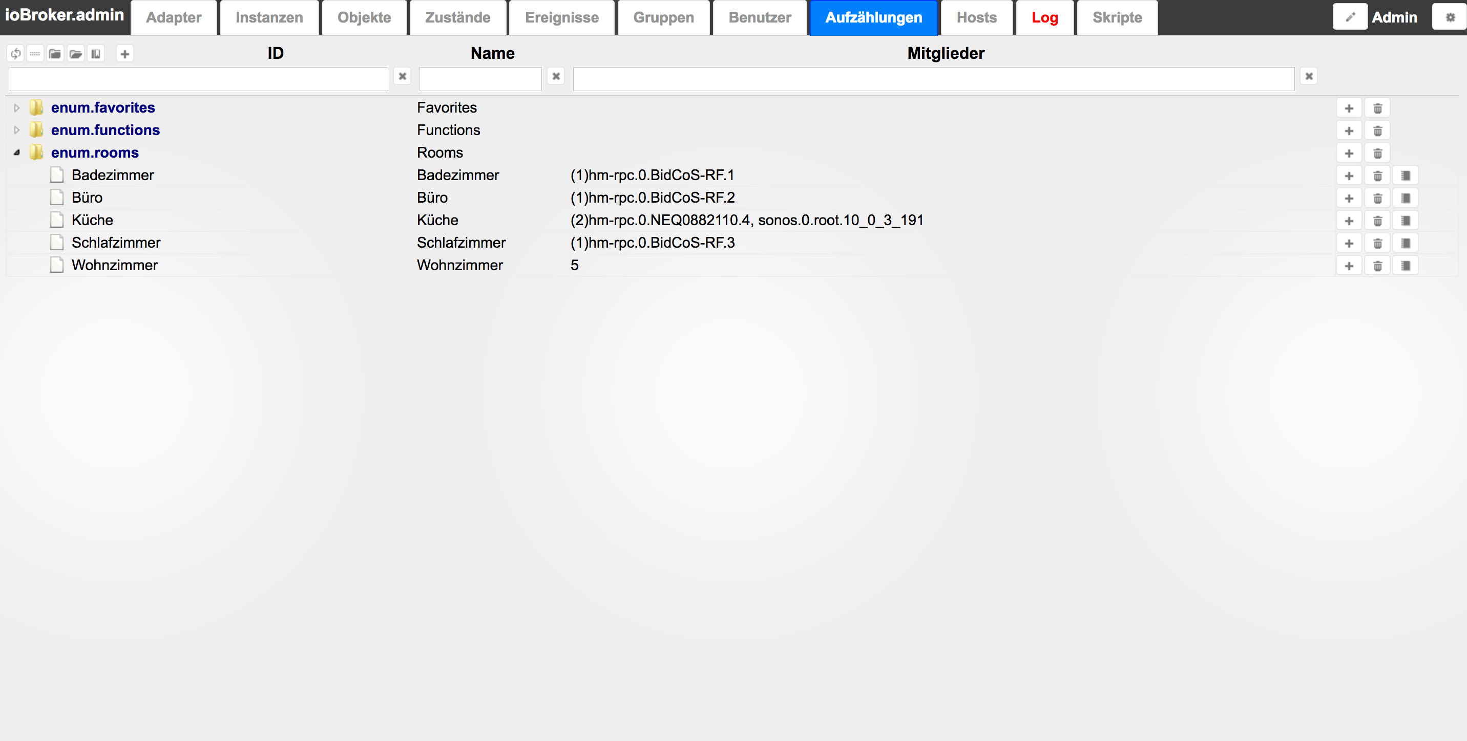

          Von ioBroker - aufgeklappte enum.rooms

          • B Offline
            B Offline
            baeckerman83
            Vielen Dank schon einmal für deine Hilfe.
            Hier die zwei Screenshots.

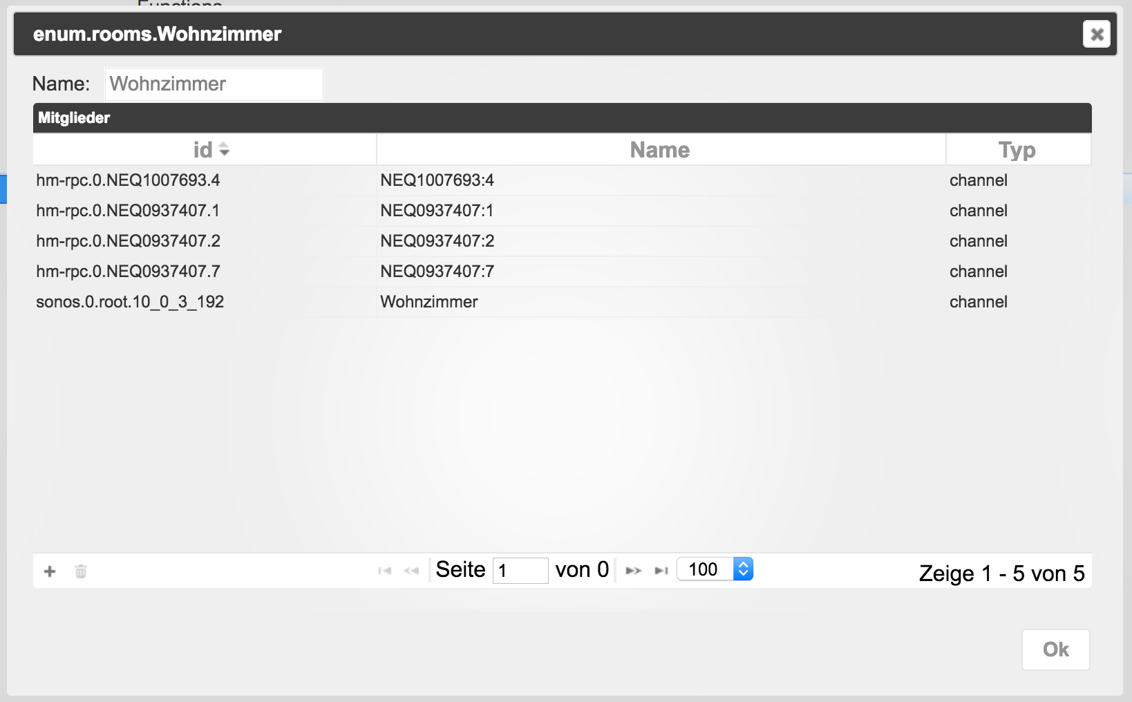

            • eric2905E Offline
              eric2905E Offline
              eric2905
              Postest Du bitte als erstes noch einen Screenshot vom geöffneten enum.rooms - Wohnzimmer?
              Füge Kanal 1 bitte auch mal dem Raum hinzu.
              Dann hm-rega einmal neu starten.
              Wenn das nicht hilft, bitte auch allen Kanälen ein Gewerk zuweisen.

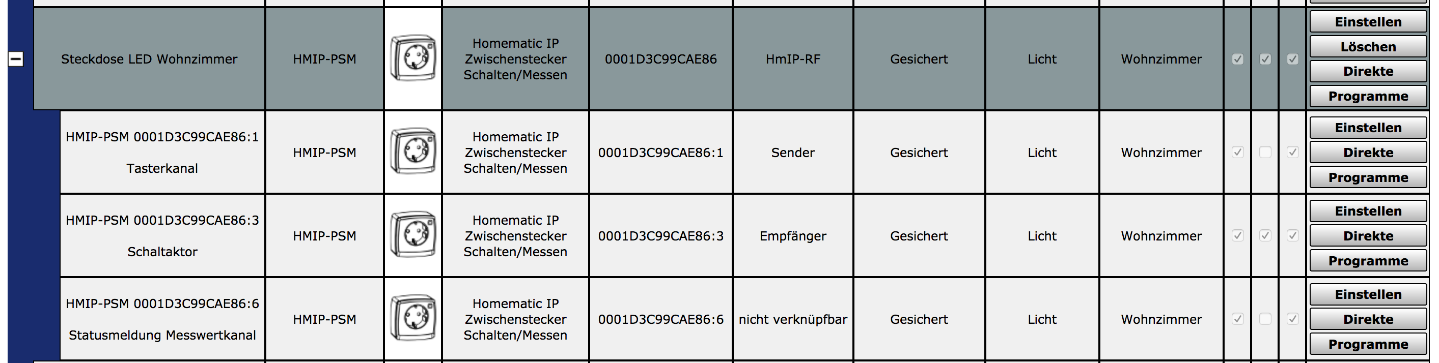

              • B Offline
                B Offline
                baeckerman83
                Mhm da tut sich nichts bei der Aufzählung.
                Das aufgeklappte und wie die Steckdose jetzt aussieht als Bild.
                Auch bei den Gewerken ist nichts da.

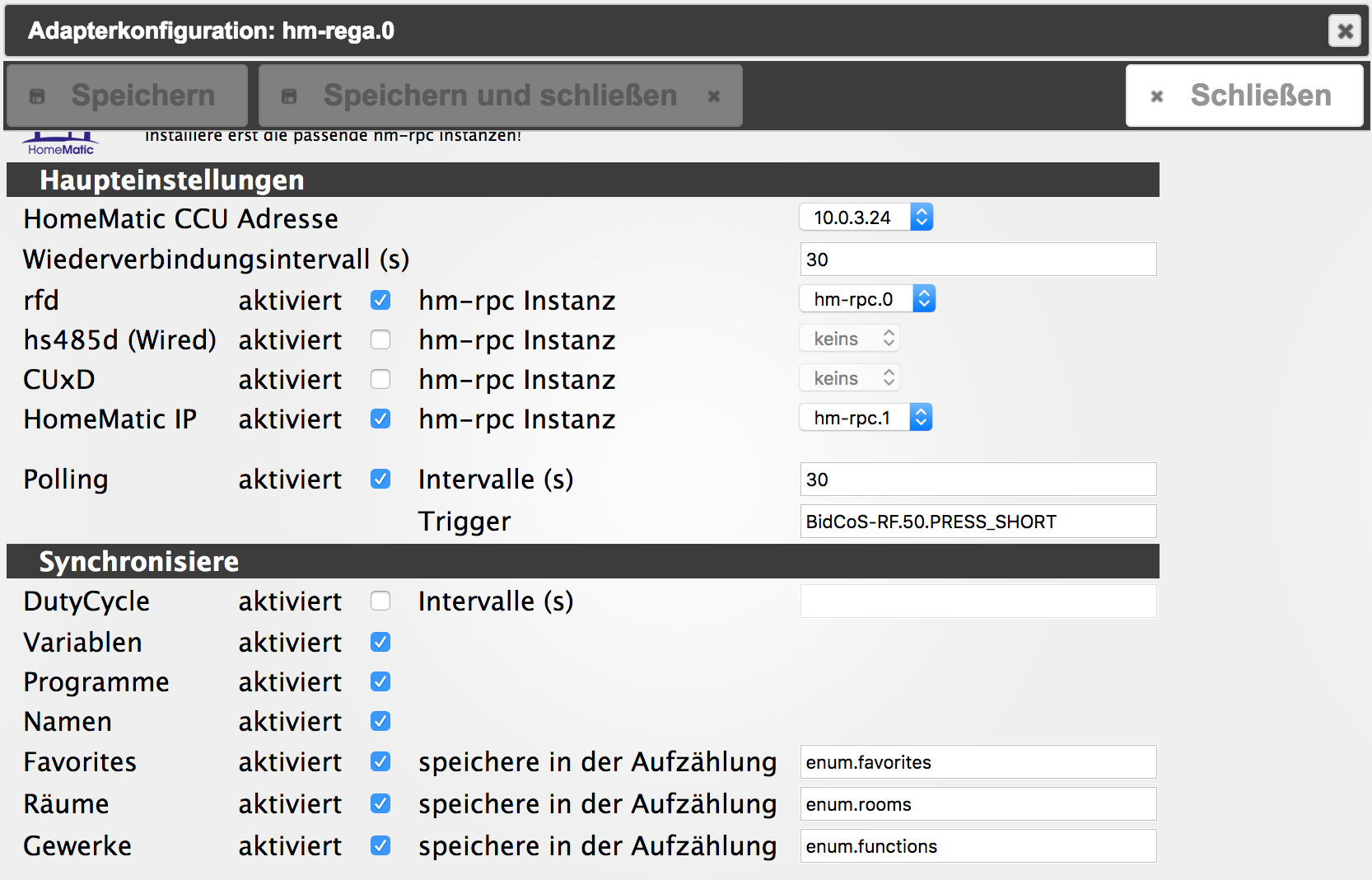

                • eric2905E Offline
                  eric2905E Offline
                  eric2905
                  Hmm, …

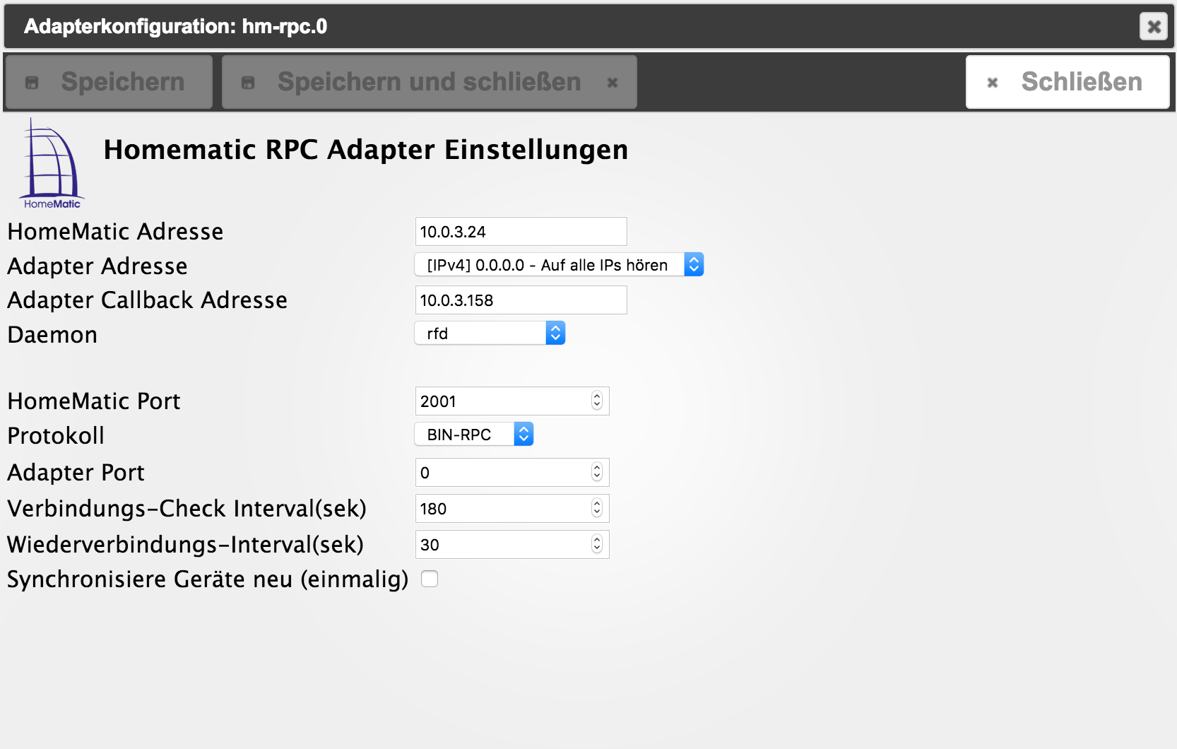

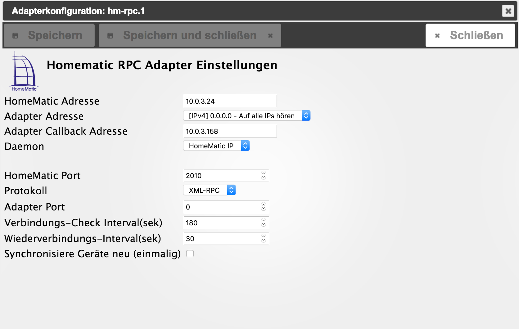

                  Poste bitte mal einen Screenshot der Konfig Deines hm-rega und des hm-rpc.
                  Gruß,
                  Eric
                  • B Offline
                    B Offline
                    baeckerman83
                    Oki kommt.

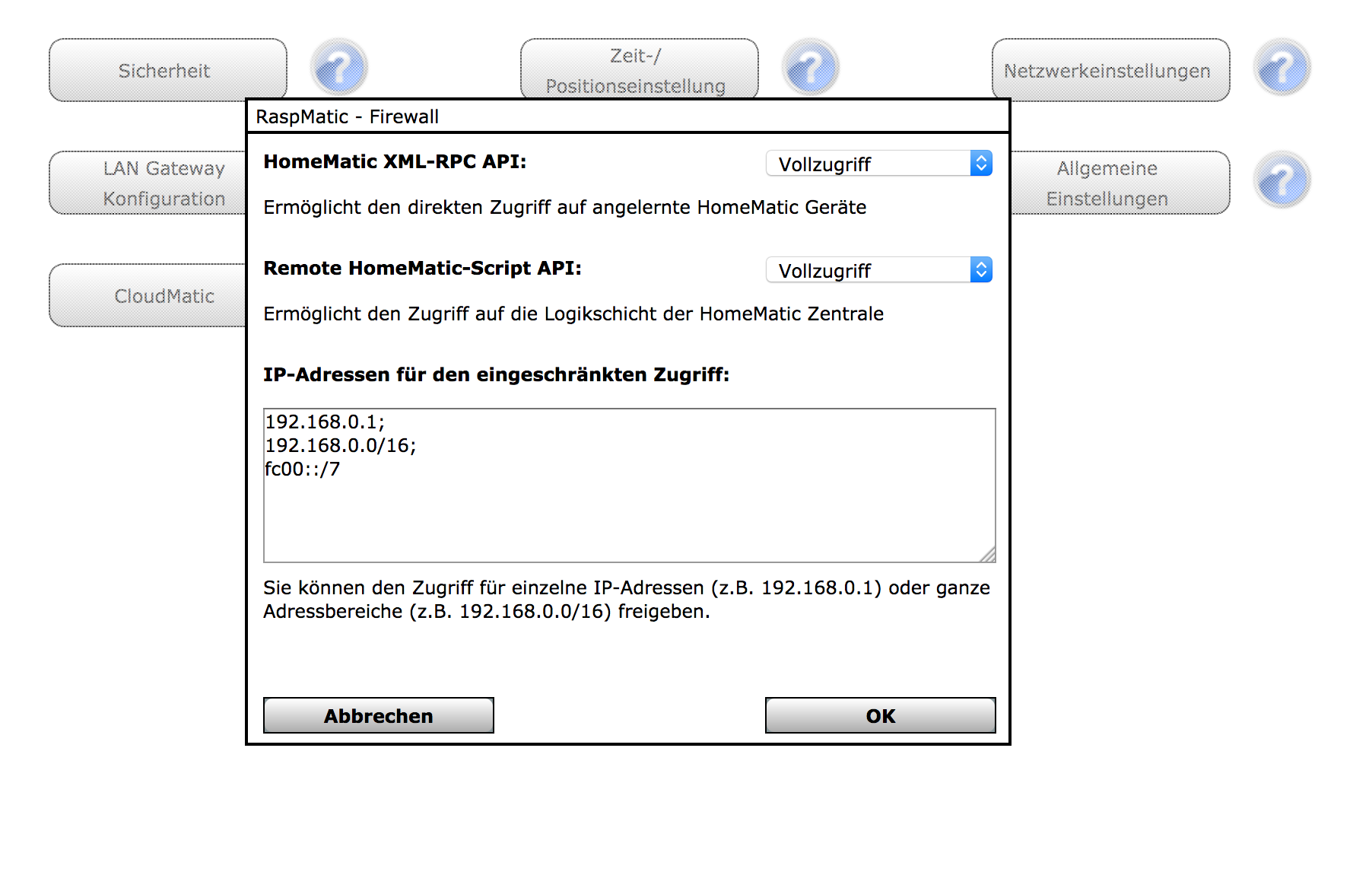

                      Fehler gefunden. :roll:
                      War doch was im RaspiMatic verstellt.
                      Bei Remote HomeMatic-Script API stand eingeschränkt. Nachdem ich es jetzt auf Vollzugriff gestellt habe geht es. Danke für deine Mühe!

                        Ok, das wäre jetzt mein nächster Checkpoint geworden, da die Adaptereinstellungen soweit passen.
                        Gut das es nun klappt.
