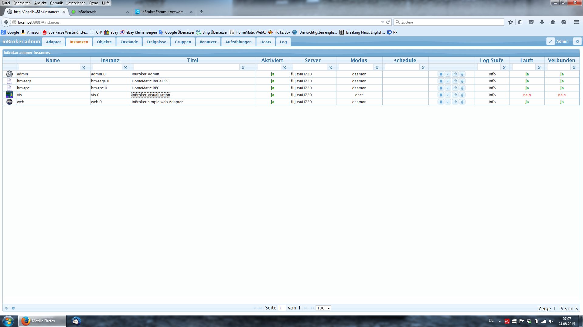

        ich denke ich habe noch ein Problem mit der Installation von ioBroker/vis.
        Ich habe in vis mal eine Variable mot einem Heizkörperthermostat verbunden, das wird mir auch im editModus der Wert angeigt. Klicke ich dann auf das X neben dem Admin, wird eine leere Seite angezeigt.
        Eine Uhr von timeandweather wird dagegen angezeigt.
        Kommischerweise habe ich bei den Instanzen im ioBroker bei vis läuft und verbunden nein stehen.
        navino

            habe den Fehler gefunden, hatte eine Bedingung bei der Sichtbarkeit….(wohl ein Anfängerfehler ;-) )
