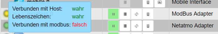

            Wenn die SPS als Master eingestellt wird (wie es früher komischerweise auch immer lief) bekomme ich noch das hier:
            modbus.0 2017-12-18 16:26:47.880 warn On error: {"code":"ETIMEDOUT","errno":"ETIMEDOUT","syscall":"connect","address":"192.168.178.225","port":502}
            Aber egal ob Master oder Slave,
            ich bekomme immer die Anzeige dass modbus nicht verbunden ist (siehe Bild)
